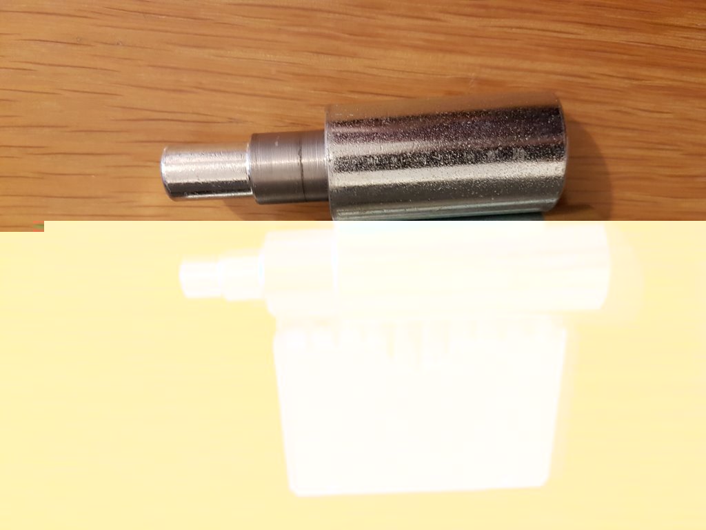

Spezifisch für die ZXR scheint es diese Ständer nicht (mehr?) zu geben, jedoch habe ich die mitgelieferten Aufsätze passend abdrehen können.
Es war auch genügend Fleisch vorhanden, um die Dinger einfach ein Stück weiter auf's benötigte Maß (weiß jetzt nicht mehr genau) abzudrehen.
Und hier kommt auch die Breitenverstellbarkeit der von mir empfohlenen Variante des Ständers ins Spiel, denn so kann man den Abstand zum Rahmen
anschließend noch zusätzlich verringern. Original ist der Abstand m.M.n. eh viel zu groß, und das Ganze hält zwar, wirkt aber deutlich wackeliger.
Mit der anderen Variante hätte man diese Verstellmöglichkeit jedenfalls nicht.

Er hat sich einfach (li+re) neue Aufnahmen aus nem Stück Rohr und drangeschweißter M8 Schraube gebastelt,
und die Letztgenannten werden dann einfach in bzw statt den Fußrasten (eins der beiden Gewinde da) reingeschraubt.
Meine Variante könnte etwas eleganter ausfallen, wo ich ja bereits die abgedrehten Aufnahmen habe, wo die Enden ungenutzt bleiben.
Die könnte man dann einfach weiter abdrehen und M8 Gewinde drauf schneiden.
