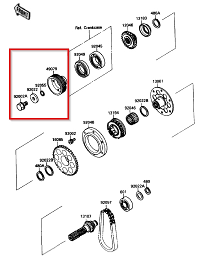

Hmmm, also ich hab mal gelernt, dass ein Riementrieb aus einem Riemen und mindestens zwei Riemenscheiben/Synchronscheiben besteht. :-D
Hab mal ein Bild angehängt, was ich meine…
Die hat Bohrungen, für eine Art Stirnlochschlüssel… oder kann man die Mutter durch Blockieren des Hinterrades lösen/anziehen …?
Aber Danke schon mal für die Lima-Seite!

korrigiere: Schraube - nicht Mutter...
