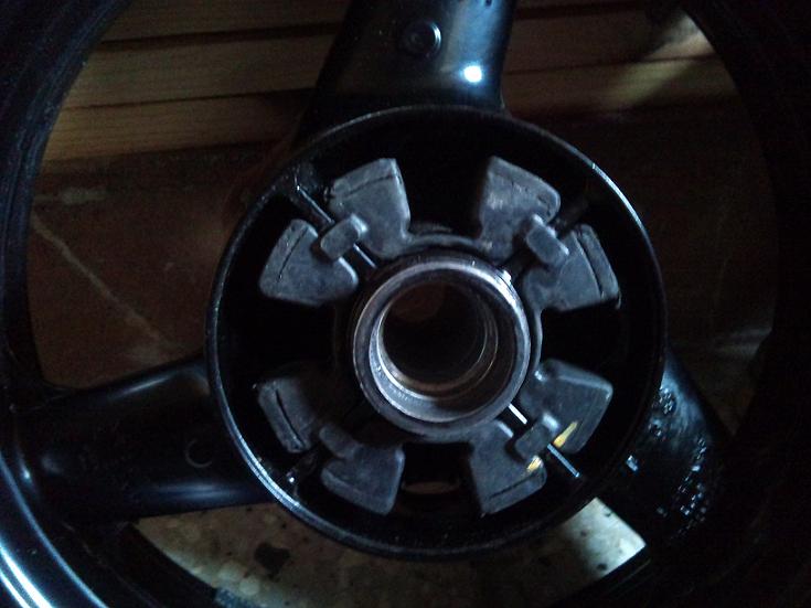

hier sind die bilder
das ist meine neu gekaufte felge hier hat der puffer nach oben spiel .ist das schlimm eig kann sich doch nichts bewegen wenn der kettenradträger drin ist
original felge hier hat der puffer kein spiel

nato
Beiträge: 1641
Re: zx9 felge in zxr 750j
Beitrag von nato »
für mich sieht es so aus,als sei der kettenradträger der neuner grösser als die der 750er,wenn du den träger der 750er reinmachst,überdeckt der noch nicht alles,oder?
fahren würde ich so nicht.

überdecken tut es nicht alles das stimmt .
nato
Beiträge: 1641
Beitrag von nato »
...dann brauchst du den kettenradträger der 9er!

aber eig dürfte doch nichts passieren der träger kann sich ja nirgendswo hin bewegen .weisst du den wo die scheibe hin komt
Bei mir (J) ist die als Unterlegscheibe zwischen Mutter und Schwinge, aber wenn du den Träger von der 9er nicht hast ist die Info nutzlos....
