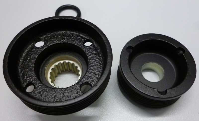

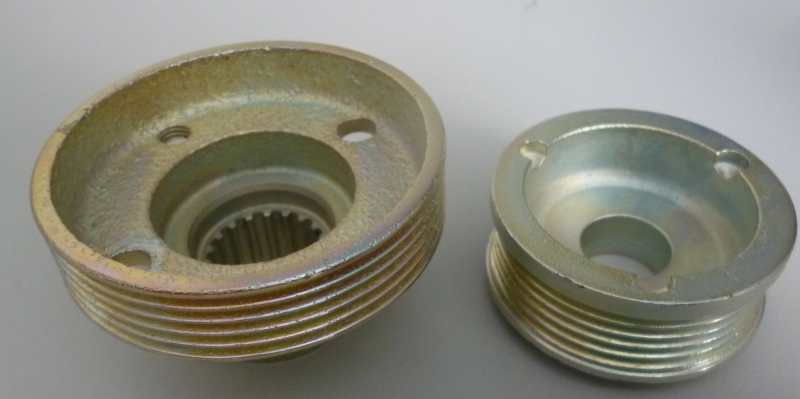

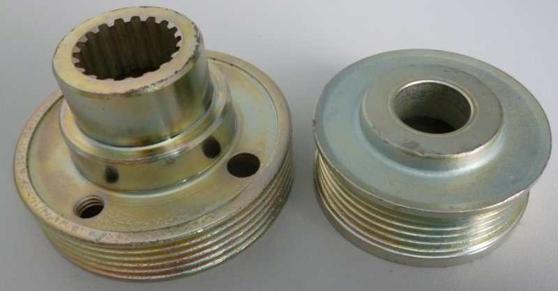

Re: Verchromung Riemenscheiben oder Nachbau V2A
So... hier der aktuelle Stand:
-Die Scheiben wurden sandgestrahlt um den Rost zu entfernen. Der Laufbereich des Wellendichtrings wurde abgeklebt und so geschützt.
-Über eine Schrauben mit Mutter eingespannt wurden beide Scheiben in der Bohrmaschine rotiert, um mit Schleifpapiert die Poly-V-Nuten zu glätten
-Die Scheiben wurden verzinkt + chromatiert
-Eine Lackschicht entlastet die Zinkschicht vor unnötiger Beanspruchung.
Bei Interesse wäre eine Sammelbestellung zu überlegen.

- Pulley2.jpg (19.81 KiB) 9101 mal betrachtet
- pulley3.jpg (22.82 KiB) 9101 mal betrachtet
- Pulley1.jpg (27.78 KiB) 9101 mal betrachtet
