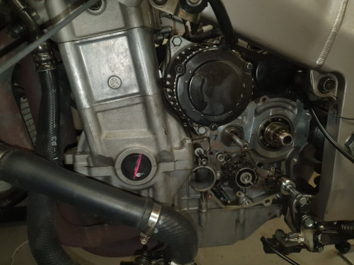

Hallo an die Gemeinde,
ich habe hier am Ausrückmechanismus meiner ZXR 750 L2 Bj. 94 einen Ölverlust bei laufenden Motor. Habe den Deckel des Ausrückmech. gelöst. Dahinter sitzt die Druckstange der Kupplung, die rausgezogen.
Ca. 2,5cm in dem Gehäuse sitz ein kleiner Simmerring Aussenmasse ca.15mm Innen ca. 8mm. Ist das der Simmering mit der Teilenummer 92049-1017, den habe ich unter Baugruppe-Abdeckung gefunden. Bin mir nicht sicher ob das der richtige ist?? Zweite Frage kann ich den von aussen rausziehen? Oder muss dafür der ganze Motor auseinander? Hoffe nicht.
Bedankt schon mal im Vorraus.
Grüße Frank

Re: Ölverlust am Kupplungsausrückmechanismus
Glückwunsch zum leider leidigen Problem der ZXR
Kommt bei fast jeder ZXR mal vor das die Simmeringe kaputtgehen.
Leider kannst du den Simmering nicht von außen austauschen, dazu muß der Getriebedeckel weg. Dabei kannst du auch gleich die restlichen Simmeringe und Dichtungen des Getriebedeckels erneuern.
Somit hast du dann die nächsten Jahre Ruhe.

Bedenke, das du ÖL und Wasser ablassen musst. Die Wasserpumpe muß dazu entfernt werden. (Würde ich empfehlen im gleichen Zuge dann auch den O-Ring mit zu tauschen)
Schalthebelmechanismus weg, Kupplungsgeber hast ja schon weg, dann das Kettenritzel noch runter. Emfehlenswert wäre das Hinterrad noch auszubauen, damit du die Kette auf die Seite bekommst (soll angeblich mit eingebauter Kette gehen, ich selber hab aber eh immer eine neue eingebaut) sonst kommt man an die Kreuzschlitzschrauben nur sehr schwer ran.
Grüß Dich Benny,
vielen Dank für die schnelle Antwort. Da hast Du mir sehr geholfen. Nach 25 Jahren darf so ein Simmerring ruhig mal hinüber gehen. Ich habe bereits das Öl und Kühlwasser abgelassen (Kommt alles neu). Habe gerade die Ventile vernünftig eingestellt (Auslass 0,28-0,29), Einlass auf 0,21. Die VDD hat ziemlich stark vorne links geölt. Hoffe das der O-Ring seitlich links im Stirndeckel (wo die Ölleitung reingeht) nicht auch noch undicht ist, ich glaube dafür muss der Motor raus oder abgehangen werden. Ich halt Dich auf dem laufenden.....

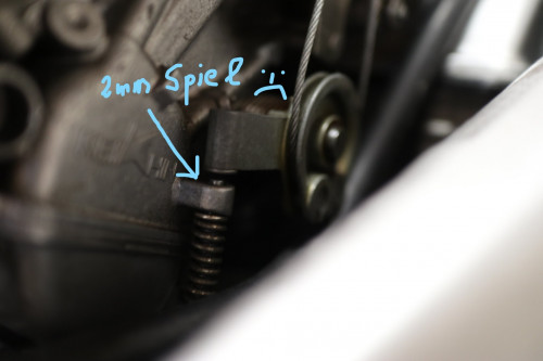

Drücke ich von Hand den Gasschieber runter sinkt die Drehzahl nochmal. Vielleicht hatte das ja schon irgend jemand von Euch?
Grüße vom Niederrhein
Frank
Frank
Vielleicht erstmal klären was ein Gasschieber und was eine Drosselklappe ist....
Zwischen den Gasschiebern und besagter Leerlaufeinstellung gibt es keine mechanische Verbindung.
Mit Betätigen des Leerlaufeinstellers werden die Drosselklappen verstellt/geöffnet oder geschlossen.
Haben beide Züge, also auch der Schließerzug!, ausreichend Spiel und der Leerlaufsteller geht trotzdem nicht in Nullstellung, dann sind die Drosselklappen falsch eingestellt. Das wiederum passiert durch eine falsche Synchronisation der Vergaser. Häufig ist dann die mittlere Synchronisationsschraube zu weit eingedreht.
ja genau das meinte ich. Dann werde ich ich wohl nochmal die Synchronisation der Vergaser überpüfen. Danke für den Tip.
Grüße Frank
Grüße Frank
