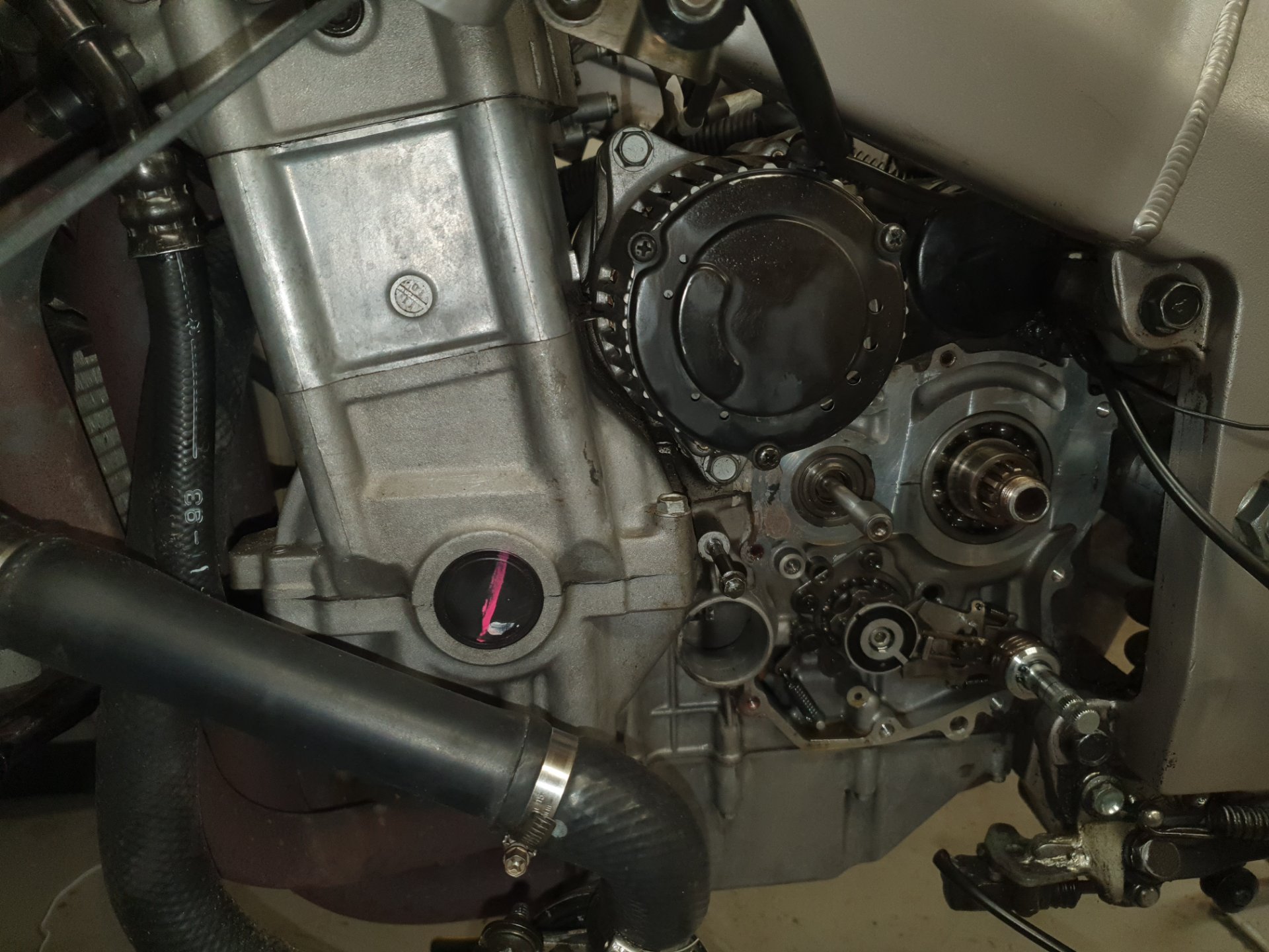

Hallo an die Gemeinde,
ich habe hier am Ausrückmechanismus meiner ZXR 750 L2 Bj. 94 einen Ölverlust bei laufenden Motor. Habe den Deckel des Ausrückmech. gelöst. Dahinter sitzt die Druckstange der Kupplung, die rausgezogen.
Ca. 2,5cm in dem Gehäuse sitz ein kleiner Simmerring Aussenmasse ca.15mm Innen ca. 8mm. Ist das der Simmering mit der Teilenummer 92049-1017, den habe ich unter Baugruppe-Abdeckung gefunden. Bin mir nicht sicher ob das der richtige ist?? Zweite Frage kann ich den von aussen rausziehen? Oder muss dafür der ganze Motor auseinander? Hoffe nicht.

Glückwunsch zum leider leidigen Problem der ZXR :lol:
Kommt bei fast jeder ZXR mal vor das die Simmeringe kaputtgehen.
Leider kannst du den Simmering nicht von außen austauschen, dazu muß der Getriebedeckel weg. Dabei kannst du auch gleich die restlichen Simmeringe und Dichtungen des Getriebedeckels erneuern.
Somit hast du dann die nächsten Jahre Ruhe.
Die Teilenummern findest du hier: https://www.cmsnl.com/kawasaki-zx750j2- ... _hQNBYxlhE
Bedenke, das du ÖL und Wasser ablassen musst. Die Wasserpumpe muß dazu entfernt werden. (Würde ich empfehlen im gleichen Zuge dann auch den O-Ring mit zu tauschen)
Schalthebelmechanismus weg, Kupplungsgeber hast ja schon weg, dann das Kettenritzel noch runter. Emfehlenswert wäre das Hinterrad noch auszubauen, damit du die Kette auf die Seite bekommst (soll angeblich mit eingebauter Kette gehen, ich selber hab aber eh immer eine neue eingebaut) sonst kommt man an die Kreuzschlitzschrauben nur sehr schwer ran.

Grüß Dich Benny,
vielen Dank für die schnelle Antwort. Da hast Du mir sehr geholfen. Nach 25 Jahren darf so ein Simmerring ruhig mal hinüber gehen. Ich habe bereits das Öl und Kühlwasser abgelassen (Kommt alles neu). Habe gerade die Ventile vernünftig eingestellt (Auslass 0,28-0,29), Einlass auf 0,21. Die VDD hat ziemlich stark vorne links geölt. Hoffe das der O-Ring seitlich links im Stirndeckel (wo die Ölleitung reingeht) nicht auch noch undicht ist, ich glaube dafür muss der Motor raus oder abgehangen werden. Ich halt Dich auf dem laufenden.....

evt auf einlaufspuhren an der druckstange achten, evt umdrehen die stange.

also die Druckstange sieht noch sehr gut aus. Danke für den Tip Steve . Die Kette war eh nicht mehr der Hit. Die habe ich kurzerhand mit der Flex entsorgt. Anders hätte ich den Getriebedeckel nicht abbekommen. Wer das schafft mit aufgelegter Kette, Hut ab!! Hinten hatte sie ein 44er Kettenrad, was ja eigentlich ein 45er sein soll bei der L von 1994. Hab mir von DID die Originalbesetzung bestellt. Warte jetzt nur noch auf die Teile von Kawa. Der Simmerring von der Schaltwelle und von der Antriebswelle werden auch direkt neu gemacht. Antriebswellensimmerring ist in 2 Teile beim Herausziehen zerfallen. so schön ausgehärtet war der.

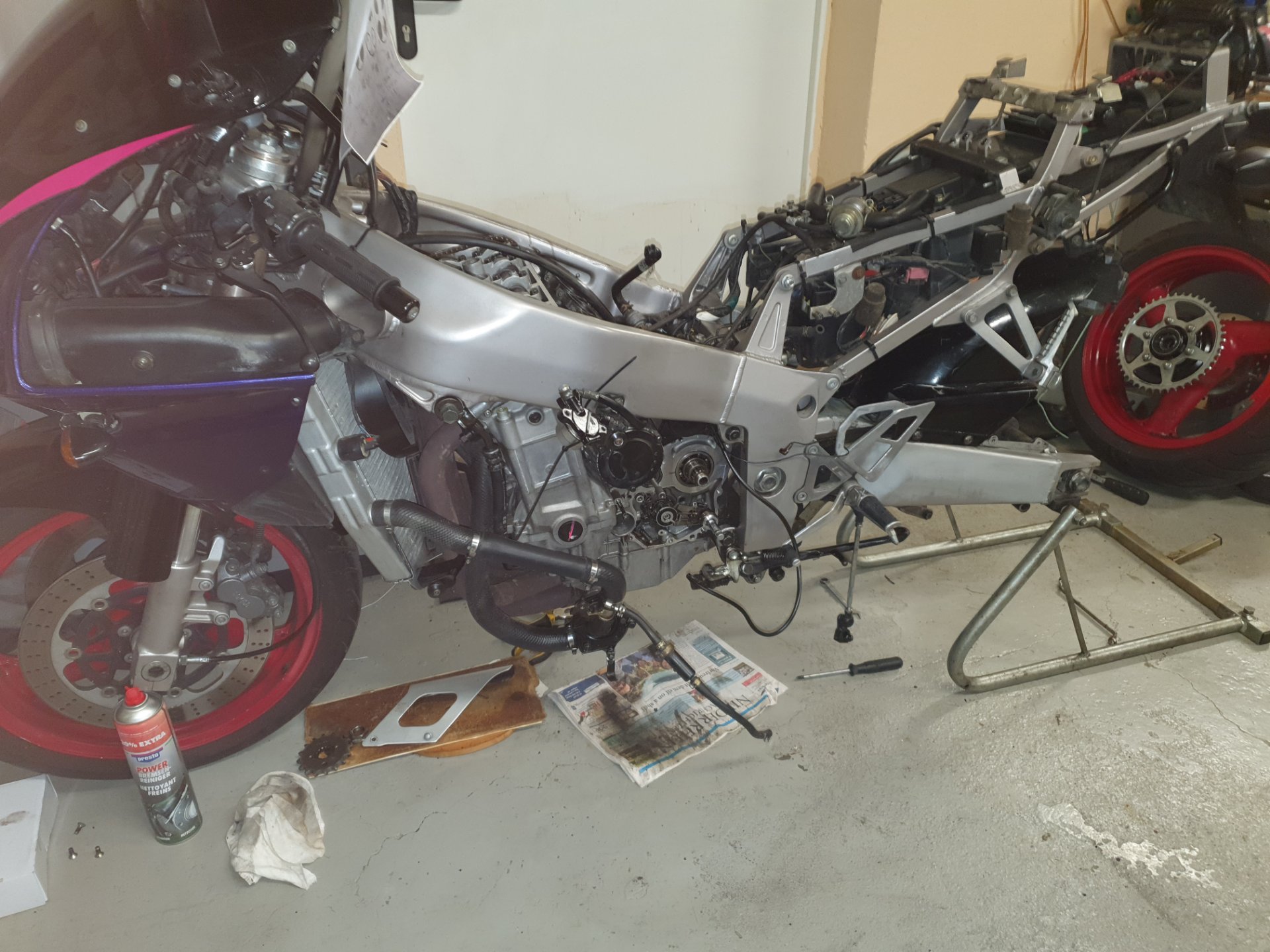

Fotos
Re: Ölverlust am Kupplungsausrückmechanismus
Wenn du schon dabei bist - dann mach Nägel mit Köpfen und bau die Schwinge noch aus.
Würde ich zumindest machen.
Weil du dann auch mal neues Fett in die Schwingenlagerung machen kannst. Das wird gern und häufig bleiben gelassen und in Folge dessen läuft die Schwingenhülse ein.
Das ist kein Weltuntergang meiner Meinung nach, wenn die etwas eingelaufen ist, aber wer gut schmiert, der gut fährt und dann gammelt se schon nicht fest ;)
Und dann hast dort die nächsten Jahre normalerweise auch Ruhe.
Ansonsten weiter so, sieht gut aus bisher.
Wegen Kette - da hättest jetzt natürlich bequem auf ne 520er umsteigen können, ist für die 750er auch absolut ausreichend, auch im Rennstreckenbetrieb.
Aber echt - nur die alten Bikes aus den 80-90'ern hatten 530er Ketten, wo keine dran gehören. Heute hat jede 6er mehr PS und ne 520er Kette dran.
Und davab, soll die L nicht die 44 Zähne original hinten haben?
Bei der J ist der 45er Standard, bei der L waren m.W. weniger Zähne dran - wahrscheinlich genau die Zahl 44 - wenn man denn auf Originalität steht.

Die Schwingenlagerung mache ich nächsten Winter, meine Bühne ist gerade noch belegt mit einem anderen Projekt. Auf dem Boden wird mir das zu kippelig..... Mehr wie 1500 km werde ich mit der Maschine eh nicht im Sommer schaffen, muss auch noch ein paar andere bewegen ;-) Solange muss die Schwinge noch warten. @ Superider, bin da etwas durcheinander gekommen. Es war die originale 44er Übersetzung drauf. Und die kommt jetzt auch wieder rein. Habe aber einen 530er Kettensatz bestellt. Für das bischen Mehrleistung habe ich noch ein paar andere Mopeds. Hat jemand von Euch schonmal den Stirndeckel oben links am Zylinderkopf undicht gehabt ? Meine den wo die Ölleitung oben rein geht. Wenn ja, muss dafür der Motor raus? Hoffe meiner ist dicht, hatte in dem Bereich sehr starken Ölverlust.....Die alte VDD stand in dem Bereich aber voller Öl. und darunter am ZKD war alles in diesen Bereich ölverschmiert mit viel Dreck..... Denke in ein paar Wochen bin ich schlauer wenn der Motor wieder ein paar Töne von sich gibt. Wie die Maschine damit Tüv im Mai letzten Jahres bekam ist mir ein Rätsel.... Musste die kompletten Schaumgummimatten unter der Verkleidung entsorgen, die waren komplett voller Öl gesaugt.
