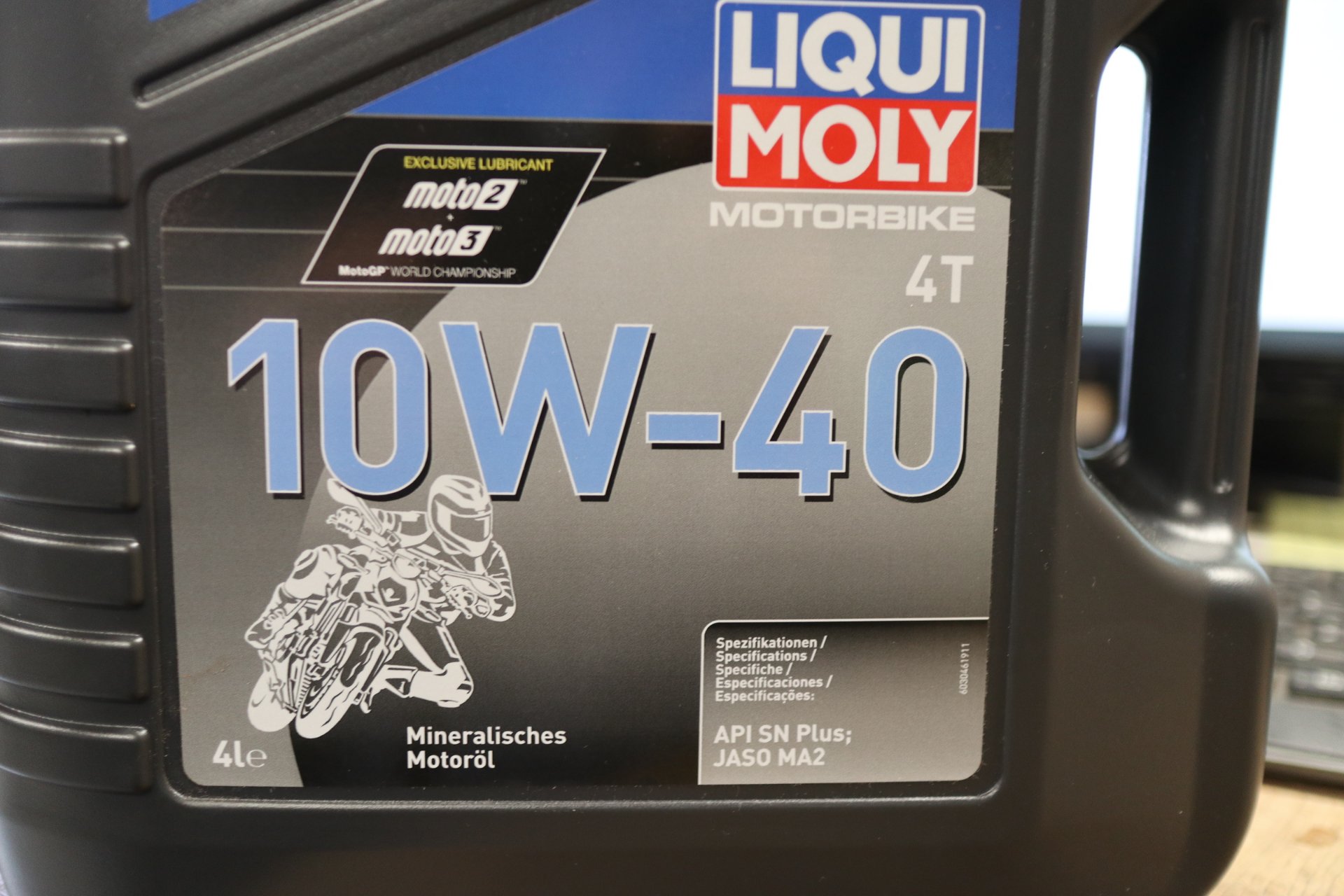

Also,
ich persönlich nehme seit Jahren 10w40 mineralisch in allen meinen Kawas. Null- Probleme. Mit einem teilsyntetischen Öl von Castrol habe ich mir mal eine Kupplung ruiniert bei ner ZX 9r.
Grüße Frank

Du kannst auch jedes andere mineralische oder teilsynthetische 10W-40-Öl für Motorräder mit Nasskupplungen nehmen!
Liqui-Moly gibts in jedem größeren Baumarkt. (... in den Kleineren kannst Du sowas sicher bestellen!)
Oder Procycle von Louis, oder Saito von Polo, oder...oder...oder...

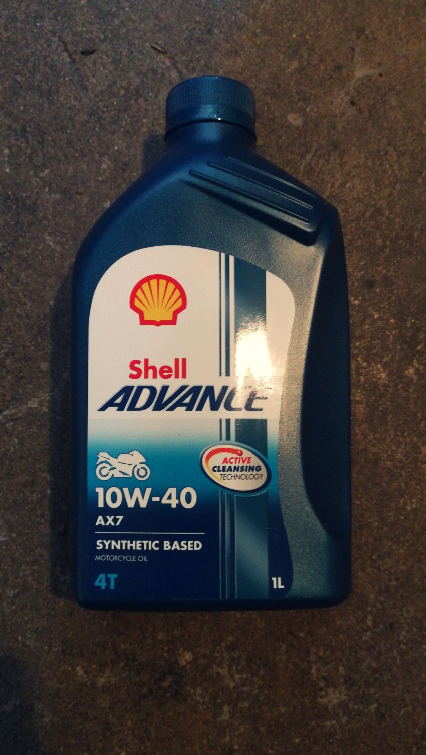

Ich hab mir das Shell ax7 Öl geholt, hab mal gelesen dass es gut sei.
AkoRps73
Re: motoröl
Beitrag von AkoRps73 »
Habe das Shell Öl auf den ersten 500 Km mit meinen neuen Kupplungsscheiben jetzt getestet und bis dato kein Kupplungsrutschen in oberen drehzahlen mehr. habe aber 3 verstärkte Federn eingebaut.

Muss aber Rückmeldung geben dass das Öl ax7 nach 4 Tsd.Km fertig ist. Gestern bei warmen Motor abgelassen und war schwarz und duenflssig die Plöre. Der Motor lief auch viel rauher und quellend die letzten Kilometer. Habe mich dann entschlossen das Öl zu wechseln. Sonnst bin ich zufrieden mit dem Öl, Motor läuft butterweich wenn das Öl neu ist und die Kupplung gereift auch sehr gut.

Ich Rede das Öl doch nicht schlecht sonst würde ich es nicht wieder verwenden, im Gegenteil das Öl ist sehr gut, aber bei meiner Fahrweise ist nun Mal das Öl fertig nach 4tsd km. und manche Öle schon früher. Und außerdem jeder kann so lange mit seinem Öl fahren wie er möchte, ich muss sein Motorrad ja nicht reparieren :lol:
