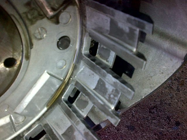

Ausserdem hat der Kupplungskorb kleine einkerbungen von den Lamellen (Max.0.5mm tief) kann das auch Probleme bereiten?
Das der Antrieb so ganz lastfrei werden soll kann ich mir nicht vorstellen?!

Bei 0,5 werden die Probleme nicht lange fern bleiben.Wenn die zu tief werden geht die Kupplung nicht mehr auf.
Das sich das Scheibenpaket zusammensaugt ist aber normal.

Wenn die Rattermarken nicht scharfkantig sind, würde ich das erstmal so lassen. Die Kupplung wird ja nahezu lastfrei gezogen und dann gleiten die lamellen die Schräge hoch.
Re: krachen beim schalten im warmgefahrenen Zustand
Habe nochmals genau geschaut also scharfe Kante ist keine. Bzw. Nur an an der eingerückten positon auf der linken Seite aber in die Richtung muss sie ja nicht mehr weiter.Frank hat geschrieben:Wenn die Rattermarken nicht scharfkantig sind, würde ich das erstmal so lassen. Die Kupplung wird ja nahezu lastfrei gezogen und dann gleiten die lamellen die Schräge hoch.
