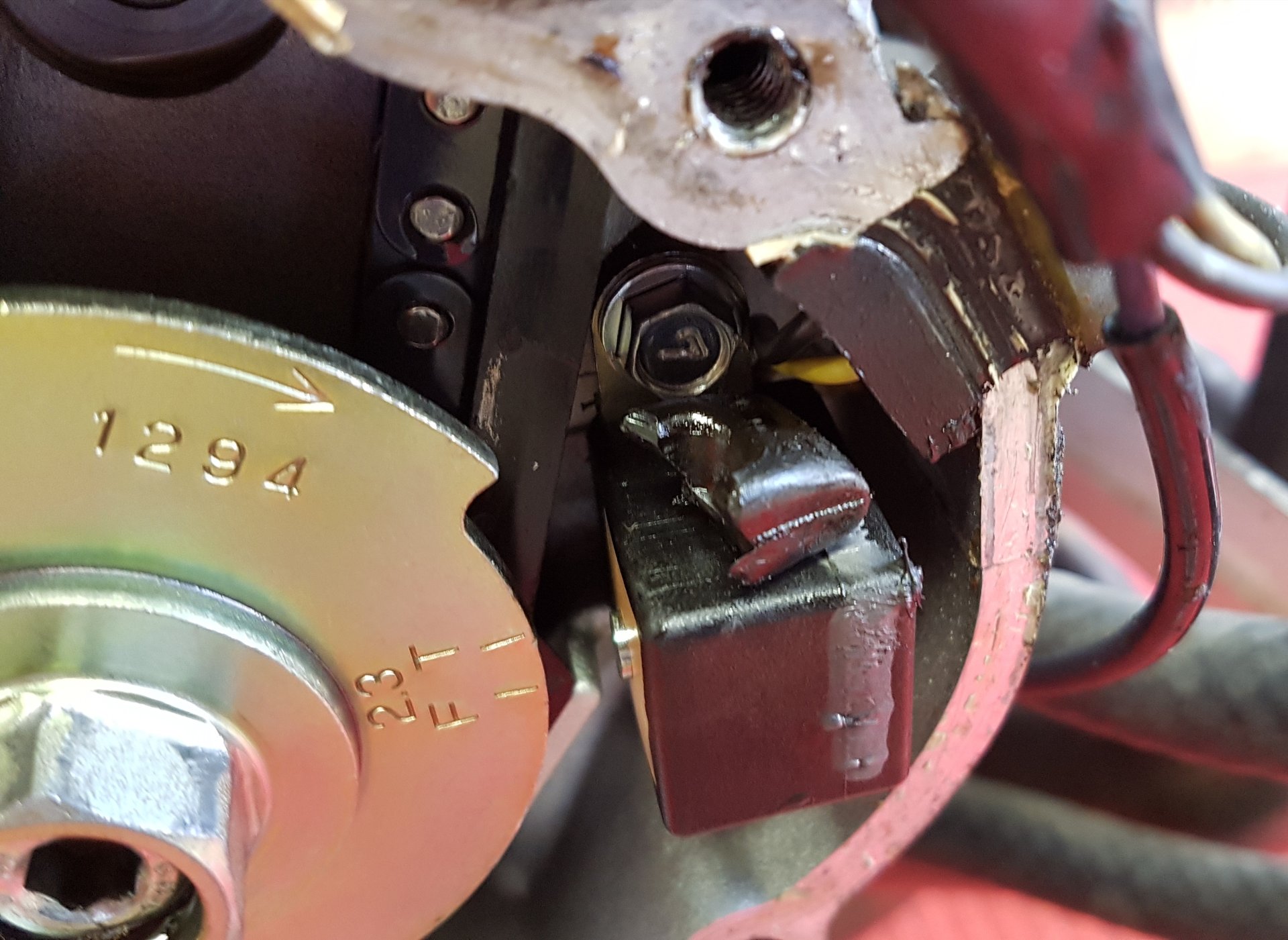

Dann habe ich doch noch etwas gefunden. Dieses Metallteil fliegt munter bei Rotation umher. Kommt von alleine nicht raus
draußen
draußen
