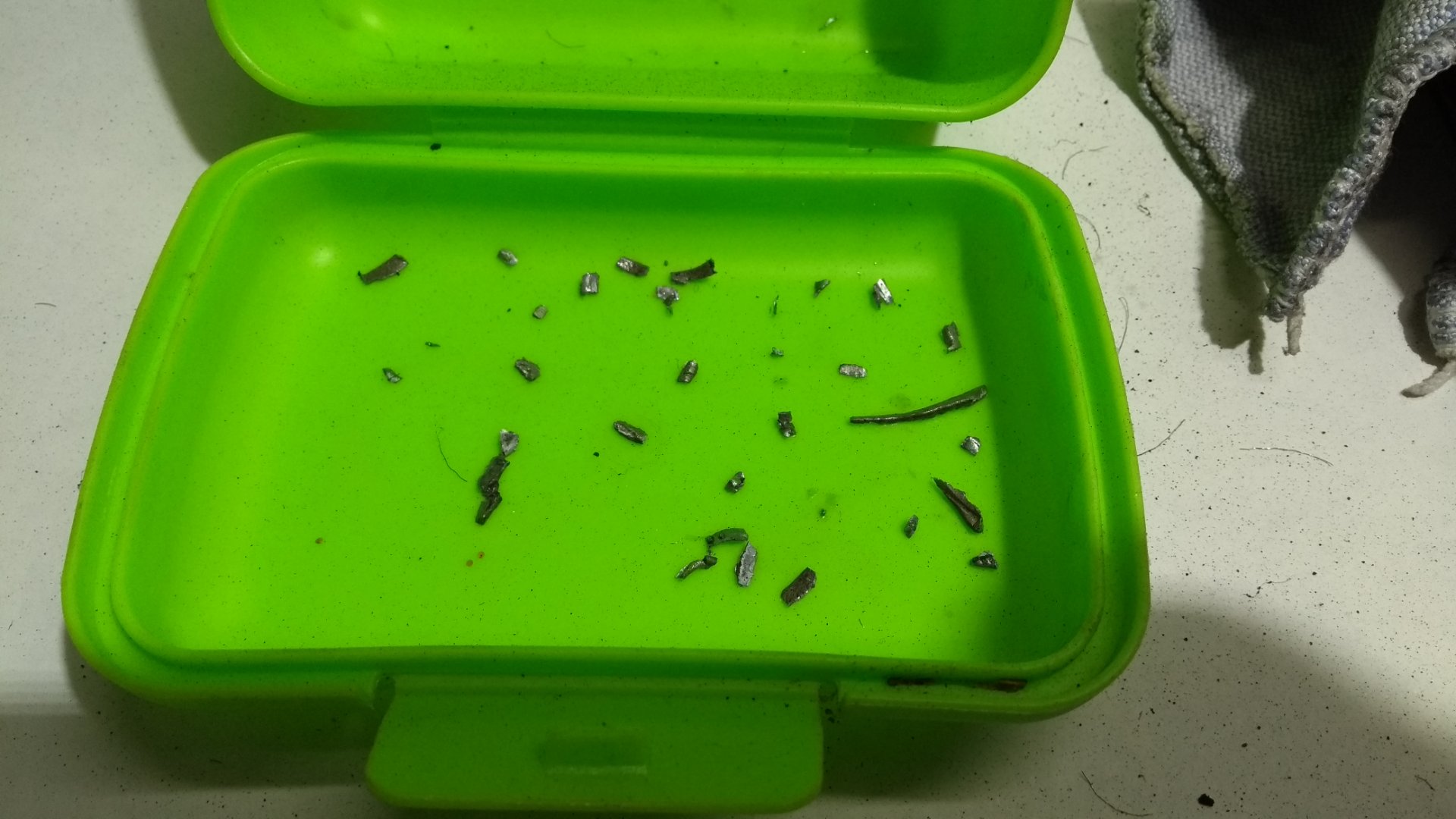

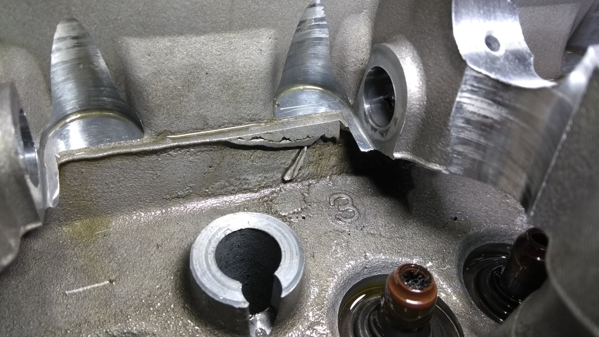

Du kannst auch nachsehen, ob die Gussgrate ok sind im Zylinderkopf. Das Teil auf dem Bild hing bei mir praktisch nur noch am seidenen Faden. Ist fast 1mm dick. An 2 anderen Stellen waren kleinere Teilchen durch bloßes drüber Reiben lösbar, etwa 2-3mm groß.

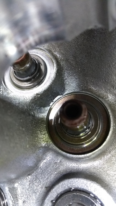

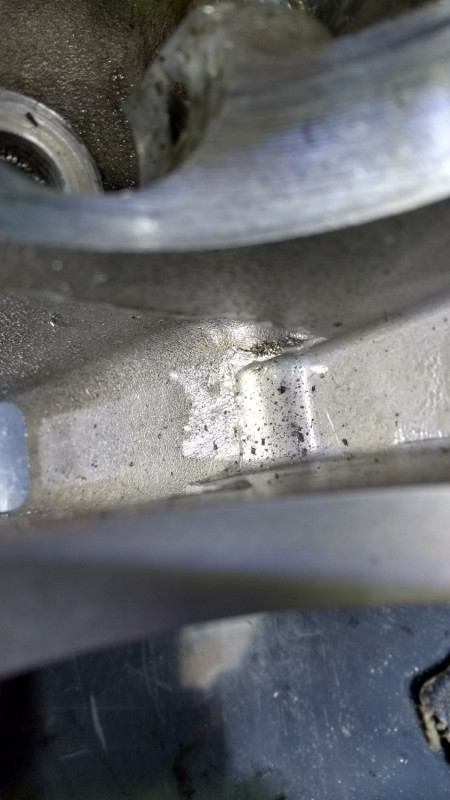

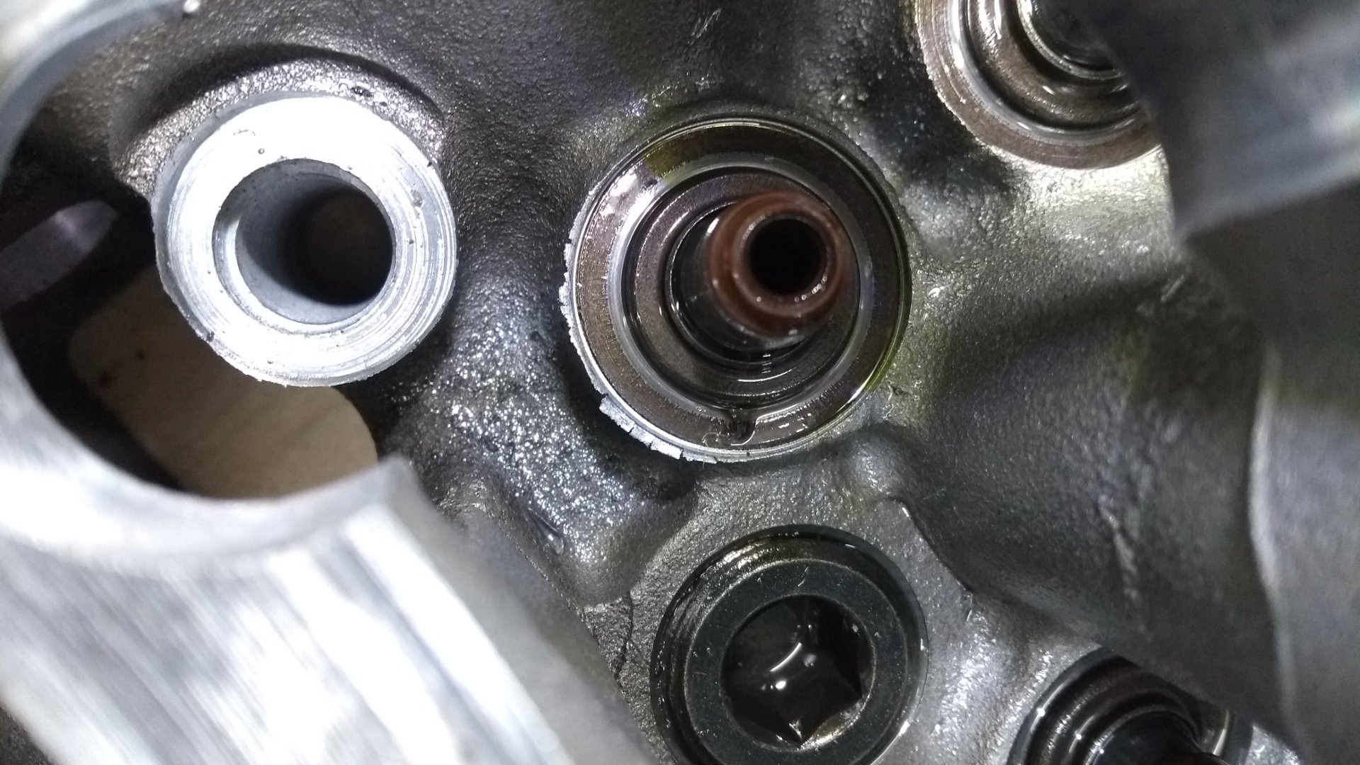

Wow :oo: Was ich ein meinem Zylinderkopf gefunden habe war auch nicht ohne. Um die Ventilteller war teils nur ein hauchduenner Rand nach dem Werksseitigen bearbeiten uebrig geblieben, welcher sich durch die Ventilfdern schon teils aufgeloest hat. Auch rund um den "Naht" im Kopf waren viele sehr lockere Grate. Eines der Bilder zeigt den Steuerkettenschacht der auch angekratzt ist.
Die Teile in der Gruenen Schale habe ich zum Glueck nicht lose gefunden sondern vorsorglich entfernt.
Das koennte zumindest den Aluabrieb erklaeren. Die magnetischen Spaene sind noch nicht geklaert.

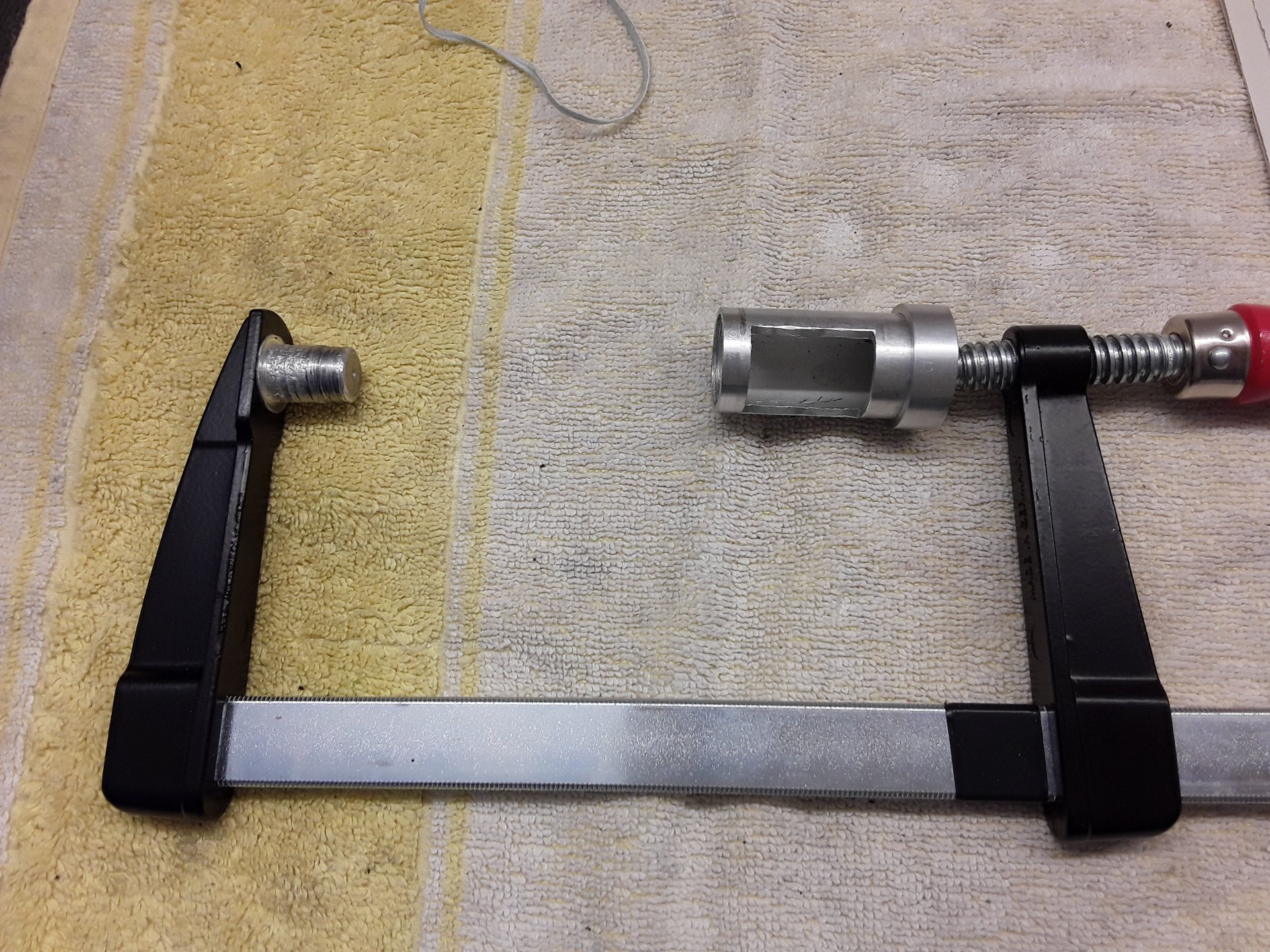

Ich muss mir noch nen Aufsatz bauen damit ich nach dem Komprimieren der Ventilfedern noch an die Keile komme.
Das noch als Anregung
In Verbindung mit einem ND Magneten und zb einer Stahlpinzette oä hat es gut funktioniert.

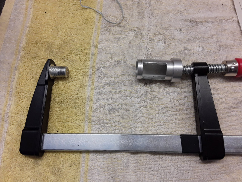

Die Zylinder glänzen ja ein bisschen, ist daher eine gute Gelegenheit, einmal drüber zu honen und evtl auch zu messen vorher.
Ja mit dem Abrieb, das ist so ein Fall wo mir zb klar wird, irgendwann kann man aufhören sich über alles Gedanken zu machen und einfach zusammenbauen und benutzen haha
Coole idee mit der Schraubzwinge... Ich habe mir letztendlich ein Werkzeug gekauft. Hat nur 20.- Euro gekostet und wunderbar funktioniert.

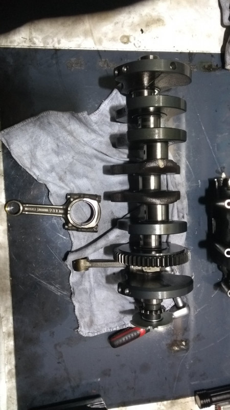

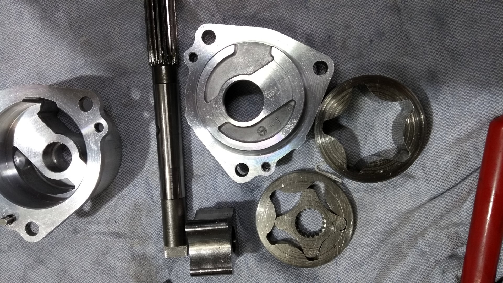

nachdem ich jetzt wirklich alles zerlegt habe bis auf das Getriebe und die Schaltwalze, kann ich wohl sagen das der Abrieb bzw die kleinen Teilchen wohl von Aluguss gratkanten und eventl von den Kurbelwellenlagerschalen kommen musste. Die Lagerschalen sehen jetzt nicht furchtbar aus, aber man erkennt das sie hier und da abgenutzt sind. Die Lagerzapfen der Kurbelwelle sind Top . Habe ich auch vermessen. Die Lagerschalen der Pleuel sehen super aus werde ich aber trotzdem tauschen. Die Oelpumpe sieht auch OK aus. Nehme an der Seltsame Oeldruck kommt von den Ueberdruckventilen welches eines der Beiden wohl fest war. Hat etwas geknallt als ich Druckluft durchgepustet habe. Das andere hat sich geraeuschlos geoeffnet.
Jedenfalls war nichts wirklich schlimmes im Gange, aber ein Aufmachen hat sich trotzdem gelohnt um das ganze etwas aufzufrischen und einige Verschleissteile zu wechseln.

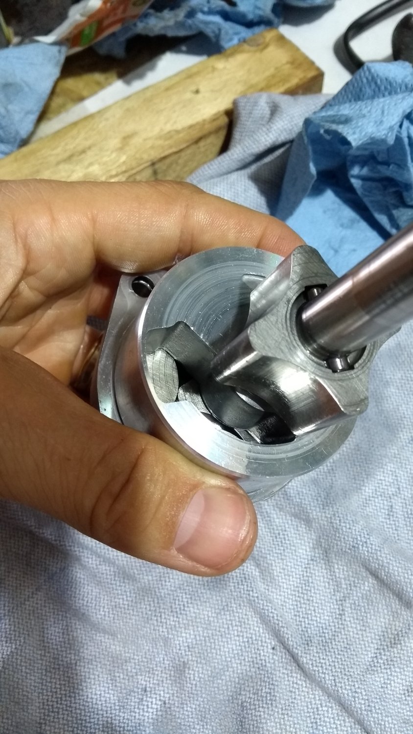

hab heute bei meinem Reservemotor mit ca 50tkm die Kupplung zerlegt zwecks Vorbereitung zum Limakettenwechsel beim Hauptmotor.
Dabei hab ich mir Buchse und Bronzelager genauer angesehen. Beide sind von der Oberfläche gleichmäßiger und unauffällig, also nicht wie auf dem Bild hier im thread. Außerdem fühlt es sich mit Öl zusammen gesteckt spielfrei an.
Vielleicht noch zum Vergleich interessant: der mechanische Limakettenspanner war noch am äußeren ungespannten Anschlag und der automatische hatte noch 2 Klicks bis komplett ausgefahren. Wenn ich da den mechanischen so verstelle, dass der automatische wieder komprimiert ist, wird der Knick der Kette vorm Kupplungszahnrad schon recht groß. Also so gelängt ist die Kette.

Nachdem ich jetzt nach 3 Monaten recherchieren und schrauben alles wieder zusammen habe und auch heute die erste Testfahrt hinter mich gebracht habe bin ich zu folgendem Schluss gekommen.
Die Aluspaene kamen wohl vom Zylinderkopf wo unglaublich viele Gussgrate teils dicker, teils hauchduenn (siehe Bilder) sich geloest haben koennten, und somit im Oelkreislauf gelandet sind.
Die wenigen kleinen magnetischen Spaene fuere ich auch natuerlichen Abrieb von Kupplunglamellen und Getriebe zurueck.
