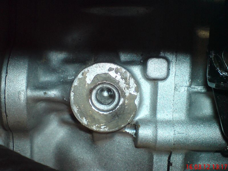

Die Verschraubungsmöglichkeit gibts nur bei der 95er L, dort wurde scheinbar schon die Gussform des 9ers benutzt. Alle anderen haben das nicht.
Re: 750er Motor in ZX900B
Ach Du dickes Elend :shock:
Freilich, das haben wir übersehen. Der 9er Motor wird ja am Unterzug verschraubt und nicht oben.
Ja, da hat der FP91 recht. Jetzt kannst Du nur hoffen, dass Du einen 95er L-Motor hast, denn der hat das gleiche Motorgehäuse wie der 9er Motor.
Das heißt, dass beim 95er L-Motor bereits die Gussansätze für die Verschraubung am Unterzug vorhanden sind.
Allerdings sind die Gewinde nicht geschnitten, aber das dürfte das geringste Problem sein. Siehe Bild.
ZXR-Motoren bis 94 haben diese Gussansätze leider noch nicht. Puuhh.... dann hast Du meiner Meinung nach ein echtes Problem.
