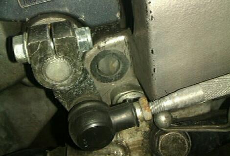

Wollt heut meine kanzel wegbauen, weil sie nen Riss hat und ich den grob richten wollte damit es nicht noch weiter reißt - soll ja nochmal schöner werden und ich wollte beruhigt fahren können dann.
Wie es so ist, eine Mutter vom linken Spiegel fiel mir hinter die Verkleidung. Also Verkleidung ab und klapper...
Der Kopf der hinteren unteren Motorhalteschraube lag auf dem Boden.
Meine Fragen:
Hatte das schon mal jemand, das der Kopf da einfach so abgerissen ist?? Hab ja nix dran gemacht. Die wurde vor etwas mehr als einem Jahr mal geöffnet und kam dann wieder rein - hat ein angeblicher schrauber gemacht in einer Werkstatt.
Vl. mit zuviel Drehmoment angezogen?
Kann ich die schraube gar raus bekommen, ohne das ich am Motor groß was machen muß? Hab auf der anderen Seite gesehen, das dort die Beilagscheibe rumklappert, also Spiel hat.
Hab dann grad bißchen im WHB gelesen. Kann es sein, das vl diese Prozedur mit den Einstellern falsch gemacht wurde?

Au mann, verhau deinen Schrauber.
Zwei Vermutungen: Zuviel Drehmoment, oder er hat die Schrauben hinten angezogen bevor er vorne ausgerichtet hat, weswegen die Gute dauerhaft unter Last stand. Beides scheiße.
Den Bolzen kannst du einfach so rausziehen, der Motor sollte ja vorne und hinten oben noch fest sein.

Die schraube geht so zumindest nicht raus. Hab auf der Mutterseite versucht zu ziehen, Spannung is drauf.
Aber ok, das krieg ich schon hin das kein Murcks ist.
Aber: kann das dann vl sein, das der ganze Motor verspannt drin ist und ich im WHB beschriebene Prozedur machen muß mit einsteller so und soviel mm links, so und soviel rechts usw?

In der Tat sitzt auf der Welle Spannung, da ja der Motor darauf lastet. Löse mal die anderen Motorhalterungen, eventuell kannst mit einem Wagenheber den Druck von der Welle herunternehmen und anschließend heraus ziehen.

veiderer hat geschrieben: Will bloß nix an den Einstellern verändern.
Wieso, das ist doch kein Hexenwerk. Je nach dem, wie die Toleranzen in deinem Rahmen bemessen sind, kann es durchaus sein, dass du nicht drum herum kommst. Der Motor muss nach dem kompletten Lösen der Halterungen schon Spiel im Rahmen haben, sonst kannst ja keine Last von der besagten Welle nehmen.
Die oberen Einsteller bringst du gemäß WHB wieder in Position. Anschließend kontrollierst die Kettenflucht (denn dafür sind die Einsteller da) und gut ist es.

Bei mir war auf der Tour mit Waldbaer an der JOD auch diese Schraube abgebrochen . Hab von Waldbaer seiner K eine eingebaut . Geht raus ohne Probleme . Die Schraube wird von der Schalthebelseite reingesteckt und auf der anderen Seite ist der Steller, Unterlegscheibe + die Mutter . Habe eine neue Schraube mit Mutti beim freundlichen für ca.23 Tacken bekommen . Die hat jetzt Waldbaer in der K . :wink:
Wichtig ist der richtige Drehmoment . :wink:

Schalthebelseite war meine auch drin. Und dann da der Kopf abgerissen.
Werd mich da heute mal drüber machen, die Schraube vom Börni ist am Samstag schon gekommen.
Mal sehen was es macht, aber wird schon. Werd alle Schrauben mal entspannen und dann mit dem passenden Drehmoment anziehen.
