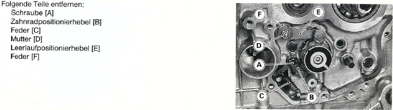

- nehme das WHB zur Hand und da ist zu sehen, dass am besagten Gewindebolzen der Leerlaufpositionierhebel montiert ist…s. Bild Leerlaufpositionierhebel original - bei mir ist dieser Hebel nicht vorhanden; fahre schon immer so (mit 33000km gekauft; aktuell 87000km); den Schraubenköpfen nach zu urteilen war da schon jmd mal dran; ich habe den Deckel zum ersten mal entfernt
- Frage: gibt es hier im Forum Leute die den Leerlaufpositionierhebel auch entfernt haben?….Falls ja, warum wurde dieser entfernt?….Hintergrund: jetzt wo alles offen ist, möchte ich wissen ob ich mir das Teil bestellen soll oder einfach so weiterfahren?

update: komme gerade von meinem Freundlichen in Mannheim
- hatte überlegt mir den Hebel mal einfach zu bestellen und auf Seite zu legen für den Fall der Fälle. Händler schaut in Microfiche --> kein Leerlaufpositionierhebel da, also auch keine Bestellnummer - demnach sollte es den Hebel gar nicht geben
- ich bitte ihn doch mal ins WHB nachzusehen --> im WHB ist der Hebel aber drin mit Einbaubeschreibung usw!
- daraufhin schaut der Freundliche nochmal ins Microfiche und findet immer noch nichts zu dem Hebel; dann kommt er auf die Idee mich nach meinem BJ zu fragen (Grund 94-95 Modell mit Vierkolbenbremszange; 96-97 Modell mit Sechskolbenbremszange); mein Vierkolbenbremszange sagt erstes Modell und mein Schein sagt 94er Modell; daraufhin nimmt er das 97er Modell Microfiche raus und legt das 94er rein --> jetzt kommst!! beim 94er Modell, also erstes BJ der ersten Modellreihe ist der Hebel drin und kann bestellt werden; beim zweiten BJ 95 (immer noch erste Modellreihe!!) ist der Hebel aber schon nicht mehr drin!; 96, 97 sowieso nicht; hmm wieder was gelernt
- mein Schein sagt zwar 94er, aber der Motor hatte ich in meiner ersten Neuner welche aufgrund von Vorfahrtsverlust kaltverformt wurde; habe den Motor also in meine jetzige Neuner (94er) eingebaut und den kaputten Rahmen+Brief verkauft; kann mich aber nicht mehr erinnern ob der Ursprungsrahmen 94er oder 95er war und somit weiss ich auch nicht ob ich den 94er oder 95er Motor habe; also baue ich jetzt alles wieder wie gehabt ohne Hebel zusammen, in der Hoffnung der erste Rahmen war ein 95er BJ;))
- kann jetzt wieder normal schlafen denk ich

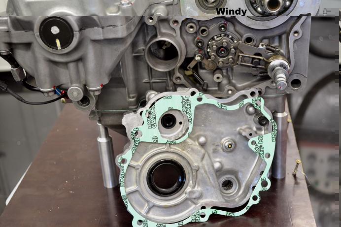

- bild gefunden :)
- motormontage 025.1.JPG (102.81 KiB) 7728 mal betrachtet

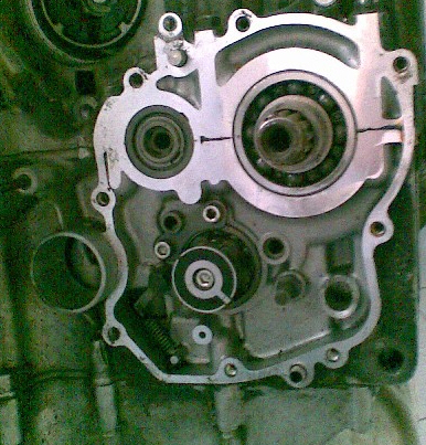

Hallo Windy,
danke für das perfekte Bild. Bei Dir sieht man dass auch der Gewindebolzen, an dem der Hebel befestigt ist, nicht eingebaut ist. Bei mir sieht das so aus:
Re: Leerlaufposiionierhebel ; Simmering Kupplungsdruckstange
man sieht das bei mir am Gewinde Reste von Loctite zu sehen sind. Ob das bedeutet dass da mal ein Hebel drauf war ist schwer zu sagen, da ich die Kreuzschlitzschrauben für den Deckel bestellt habe und die waren orig. von Kawa auch schon mit Loctite benetzt. Reste von Loctite muss also nicht zwingend heissen, dass da schon mal was drauf war.

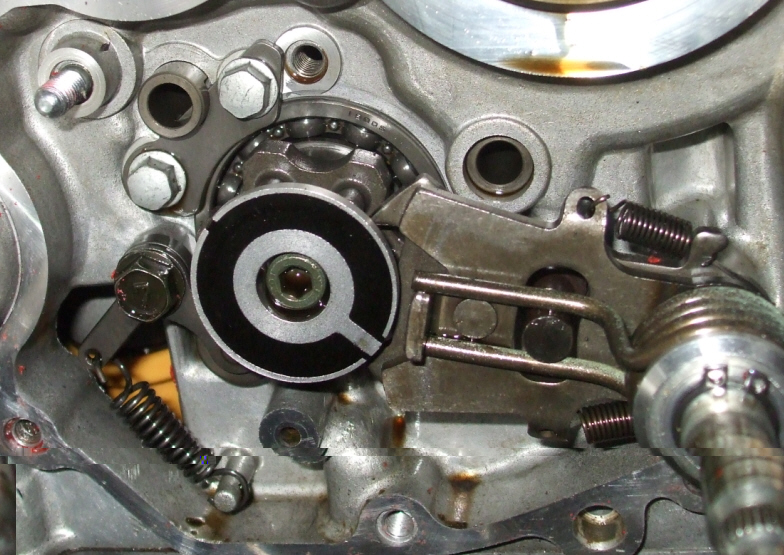

- für die ZXR750 J/L habe ich mal das Forum durchforstet und folgendes Bild gefunden (Bild stammt nicht von mir; das es spät nachts war weiss ich auch nicht mehr von wem ich das Bild "geklaut" habe - habe es kopiert und hoffe der Urheber ist damit einverstanden) - ist scheinbar ein J/L-Motor und da ist der Hebel auch nicht drin, was mit den Aussagen von Dennis und SuperGuru korreliert
- man sieht dass bei 750er J/L-Motor auch kein Gewindebolzen (vgl. mein 9er Motor) oder ein Loch für den Gewindebolzen im Gehäuse (vgl. 9er Motor von Windy) vorgesehen war

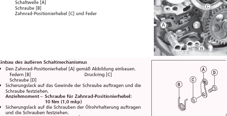

Fazit: mann muss halt immer modellspezifisch hinschauen und auch wie in meinem Fall mit Hilfe vom Freundlichen weiter kommen, denn nur als Bsp. wie es bei anderen Kawa-Modellen aussehen kann
- die ZX9R-F (BJ2002-BJ2004) hat einen Zahnradpositionierhebel
-die ZRX 1200 Modell A-B-C hat einen Zahnradpositionier- und einen Leerlaufpositionierhebel
das nur der Vollständigkeit halber.
