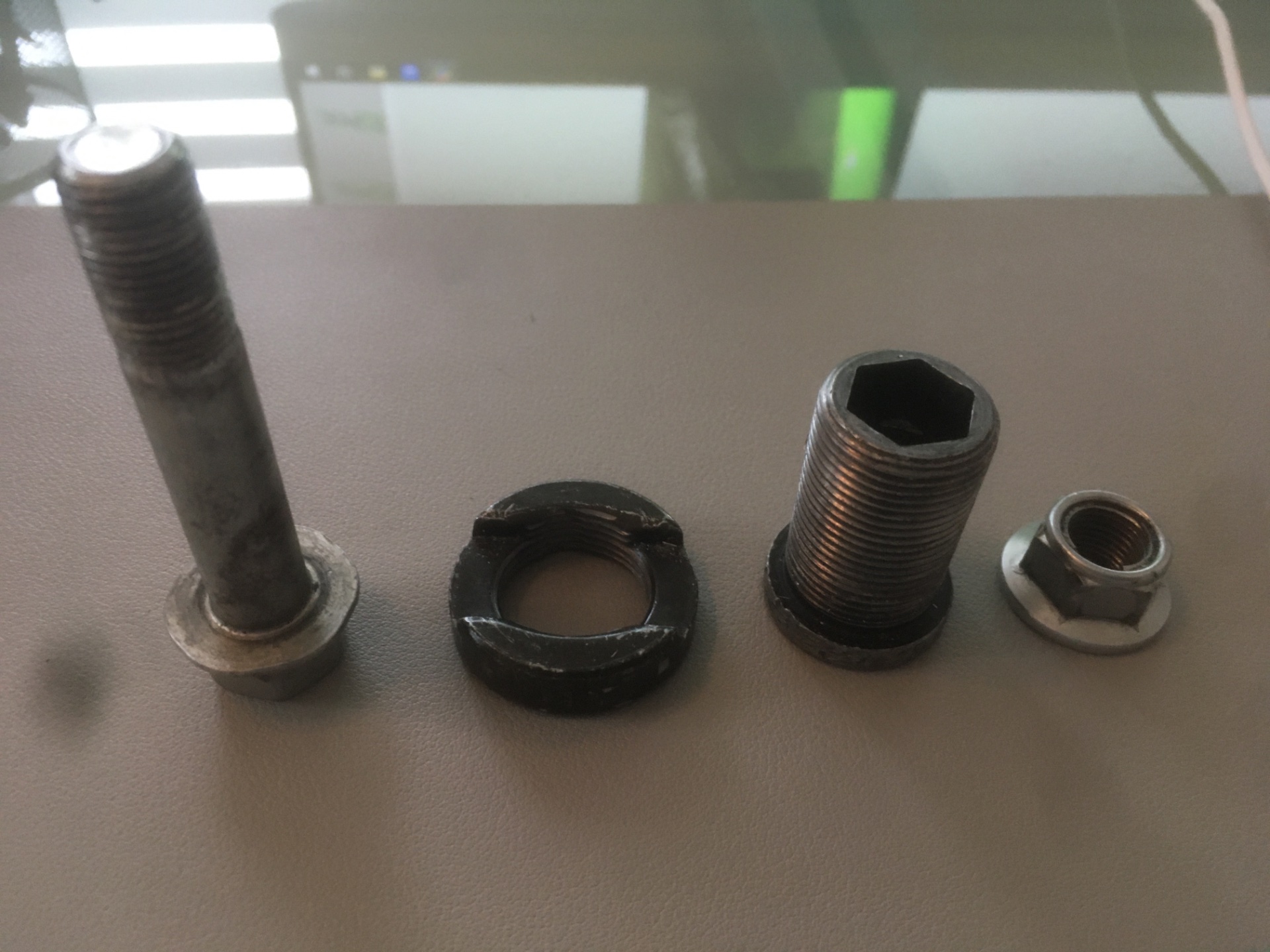

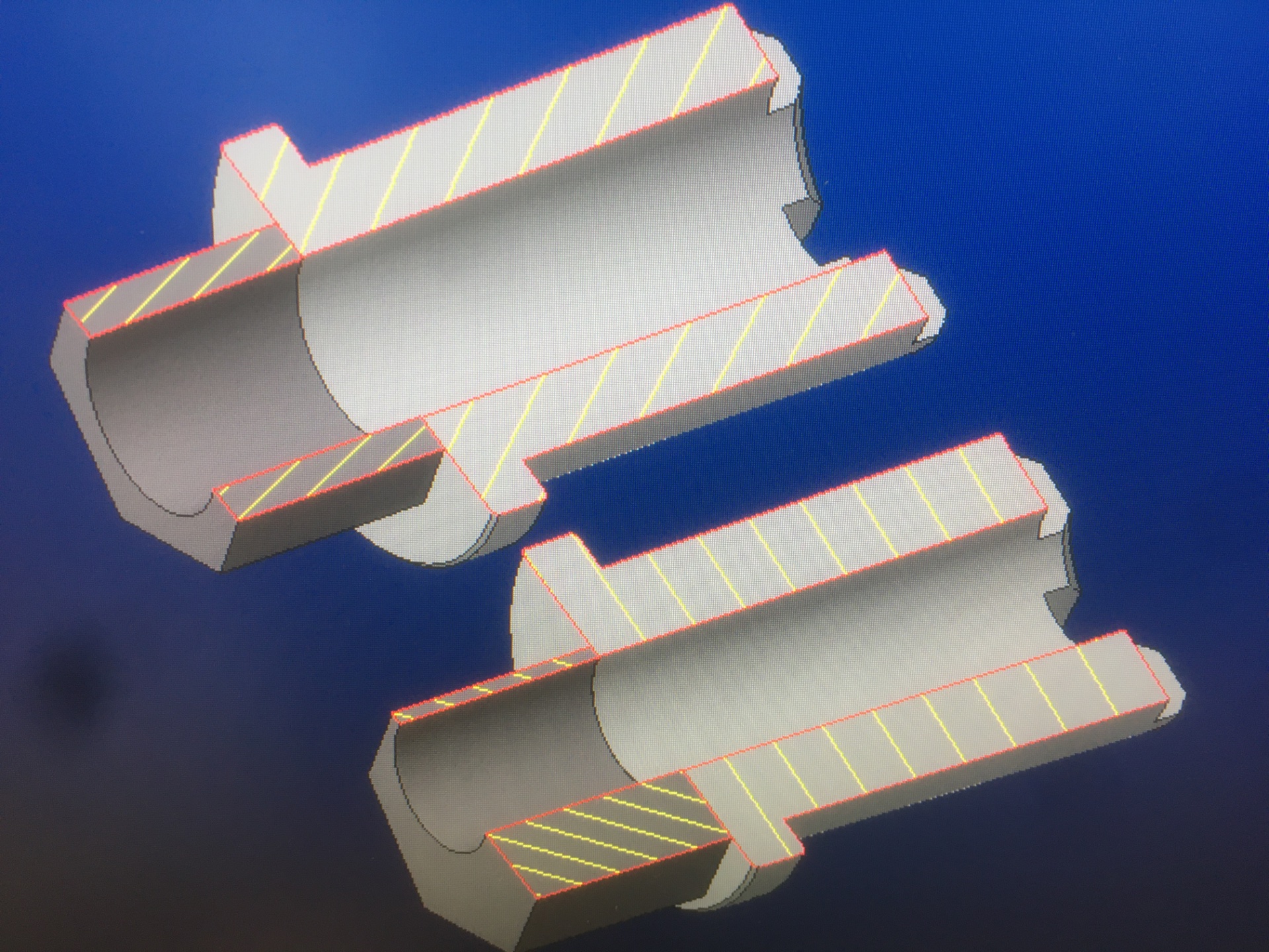

die wichtigste änderung beim einbau ist die befestigung vorne oben rechts und links am zylinderkopf.
der 9er B motor hat ja mehr hub und somit ist der zylinderkopf einige milimeter weiter oben.
um den kopf dennoch zu befestigen brauchst du zwei neue gewindeeinsätze M22x1,5 (danke superrider). am besten in alu und als vollmaterial.
sie werden später aussermittig ( wegen dem höheren 9erB) gebohrt.
dazu werden sie von innen in den rahmen geschraubt, jetzt den motor rein und ausrichten wie den 750er motor.
jetzt musst du die alueinsätze von innen körnen um die spätere bohrposition zu bestimmen.
das geht vorher nicht, da man ja nicht weiß in welcher stellung der gewindeeinsatz nach dem ausrichten steht.
um schön zu körnen habe ich eine mutter in die aussparung im zylinderkopf gelegt und mit einen passgenauen spitzen drehteil von innen her angekörnt.
muss nicht tief sein da es mehr um die position geht.
rechts und links auch markieren !
jetzt alles wieder raus und statt 12mm nur mit 10,1 bohren. durch die künftig kleineren M10er motorhalteschrauben bleibt das M22x1,5er gewinde im rahmen intakt oder wird nur leicht angekratzt.
zum schluß brauchst du noch zwei eigenbaumuttern mit schlüsselweite 17 aber in M10 zum anschrauben.
die kontermutter mit dem großen schlitz habe ich gegen eine passende beilagscheibe getauscht da der schraubenkopf eh draufdrückt und so ein lösen verhindert.
Bitte beachten ! ich verwende eine originalschraube welche auf gewinde M10 geändert wurde.
schene ostern :prost:
diese teile müssen geändert werden.

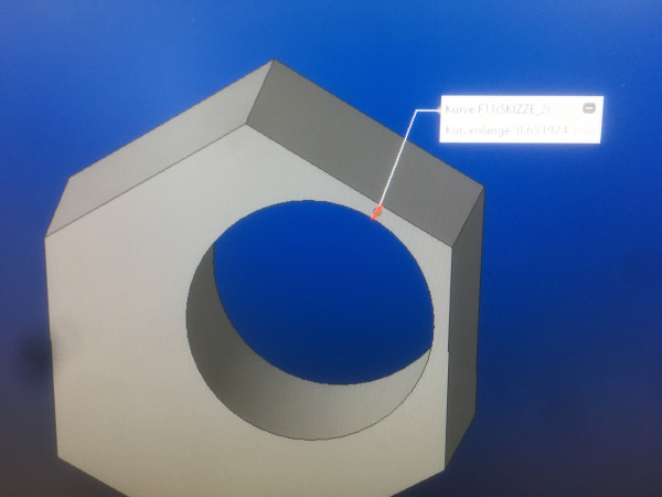

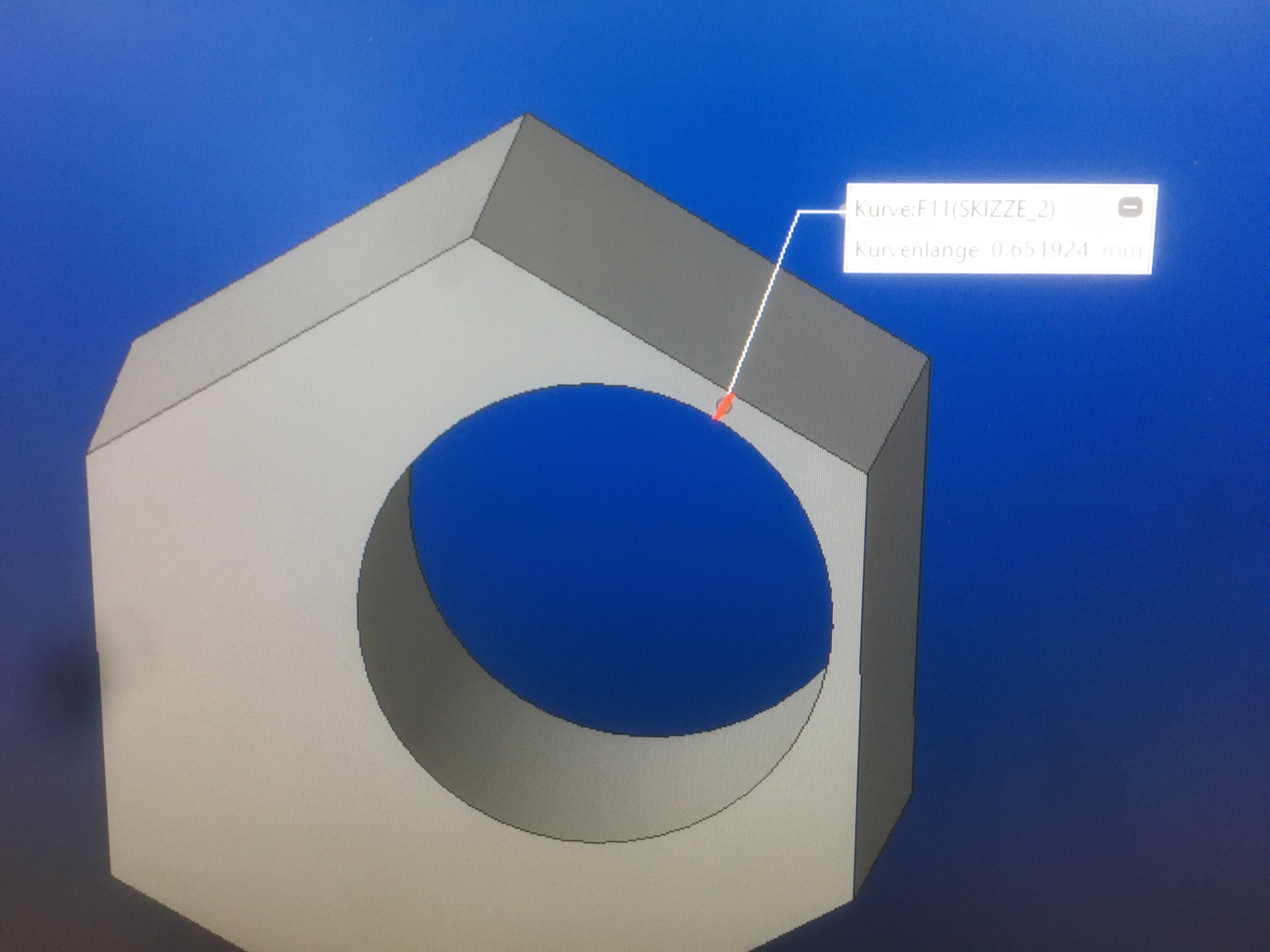

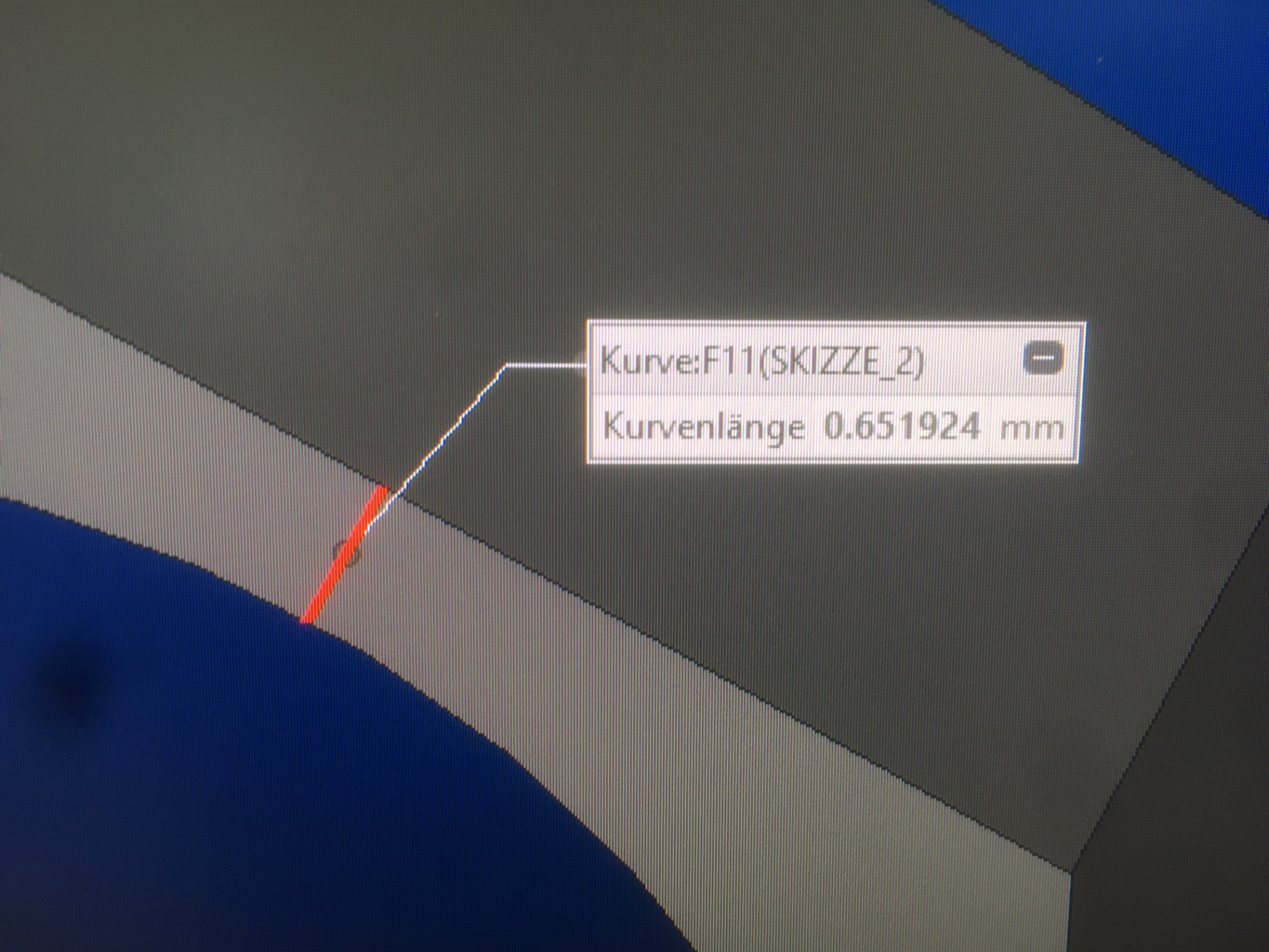

Re: 750J Umbau auf 900B Motor

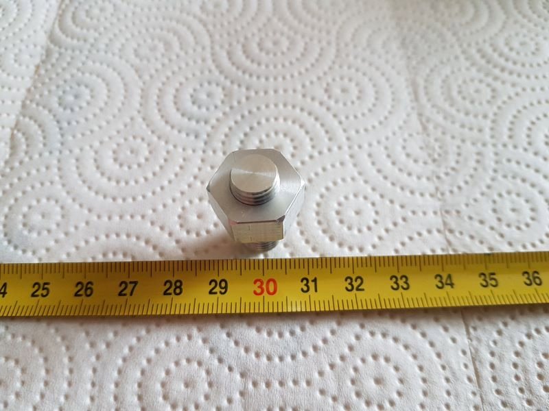

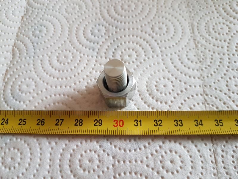

Ich hab dann mal schnell die Restekiste geplündert..
Numero uno ist im Prinzip die in Frage stehende 17er Mutter mit M10x1.25 (orig. sollte wohl x1.5 sein, aber nicht weiter schlimm);
da sieht man, wie viel Fleisch übrig bleibt, wenn man von der originalen 12mm auf eine 10mm Schraube wechselt.
- Falls sich jmd. jetzt Sorgen um die Festigkeit, etc., macht - nur die Ruhe: Nachfolgemodelle haben da auch "nur" M10(F),
und die Distanzen sind da auch 1 bis 2 Nummern kleiner gewählt.
Übern Daumen sollte dort deswegen bereits ein Versatz von ca. 2mm ohne Weiteres möglich sein.
Im zweiten Bild wäre auch so ein 17mm Sechskant, diesmal aber mit einem ~12.3mm Loch, mit dem selben Stück Gewindestange drin.
Wenn der 9er Motor also 3mm(?) Versatz haben sollte, so könnte man alleine schon durch diese Maßnahme den Großteil dieses Versatzes
ausgleichen, und - wenn man Lust auf ein wenig Pfusch hat - u.U. auch auf die exzentrische Bohrung in den Motordistanzen verzichten,
in dem man die normale (mittige) Bohrung einfach mit (+-)13mm ausführt.
Man müsste allerdings dann genau wissen, wie die Ausrichtung der Mutter im Motorblock ausfällt, damit man das Gewinde auch mit dem
Versatz in die Richtung bohrt, in welche sich der Motor (bzw. seine Halterungen) ggü. dem JKLM Motor verschoben fühlt.
Im Grunde ist aber eig. nur die Wahl zwischen Versatz zur Kante vs. Versatz "in die Ecke" der Mutter.

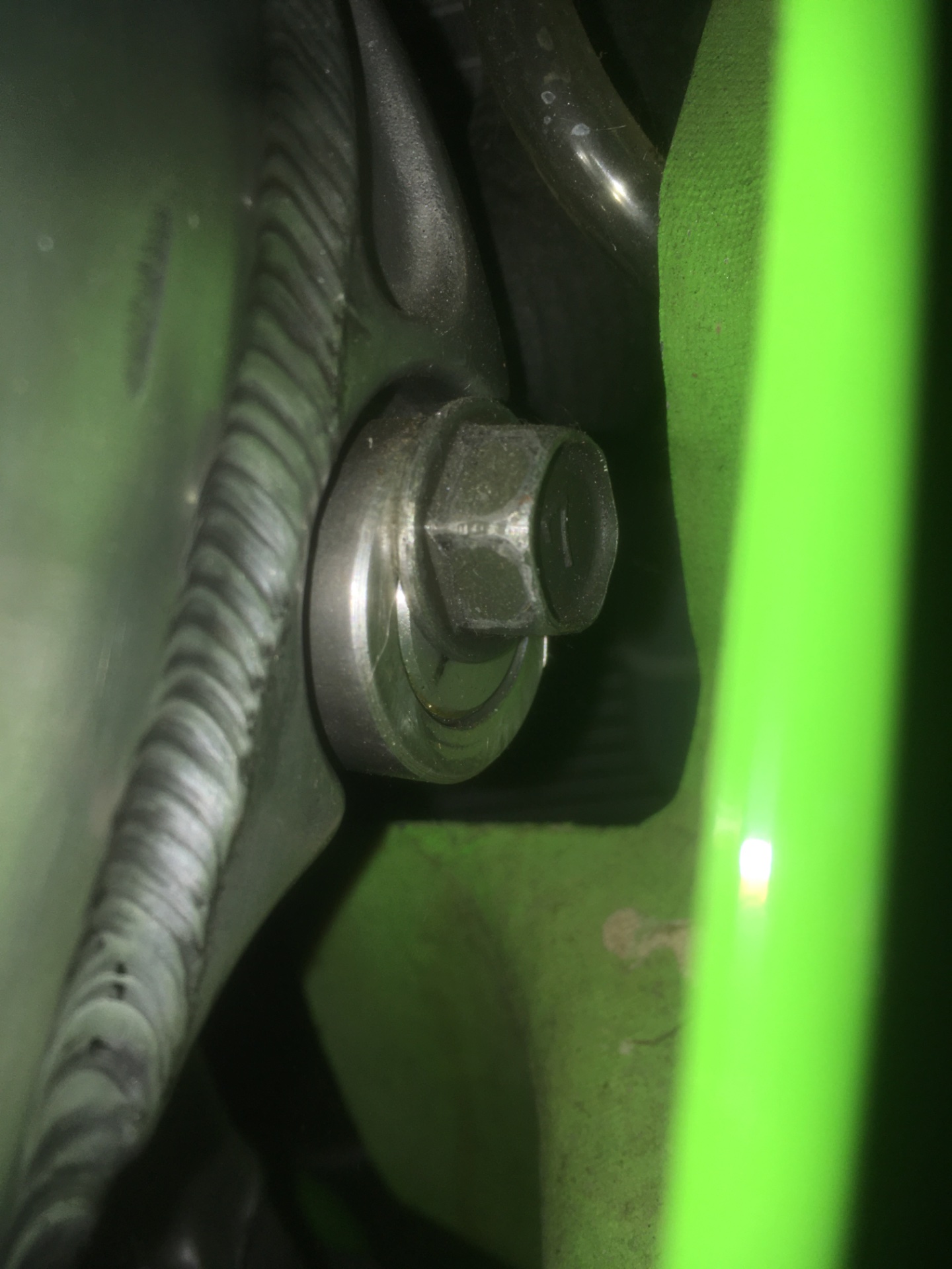

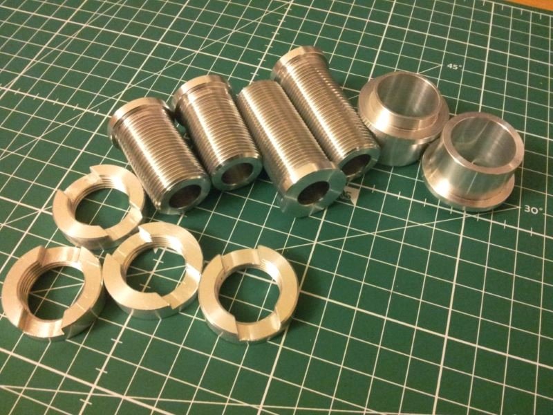

Nick hat geschrieben:
09 Apr 2023 22:13
Brauche ich eigentlich diesen speziellen Steckschlüssel um die Kontermutter zu öffnen oder geht diese auch anders auf? Je mehr ich schreibe, desto mehr bewundere ich die Lösung von Kalex.
Muss zugeben, den damaligen Umbau habe ich irgendwie gar nicht hinbekommen - muss schon wohl an die 15 Jahre zurück gelegen haben.
Habe lediglich vor einigen Jahren den Verkaufsthread mit diesem Moped in Erinnerung gehabt.
Das "Werkzeug" auf dem Bild ist für die andere Ausführung der "Muttern" - original ist ja anders, quasi mit nur einem durchgehenden Schlitz,
wo man, wenn schon Werkzeug, dann ein anderes bräuchte:

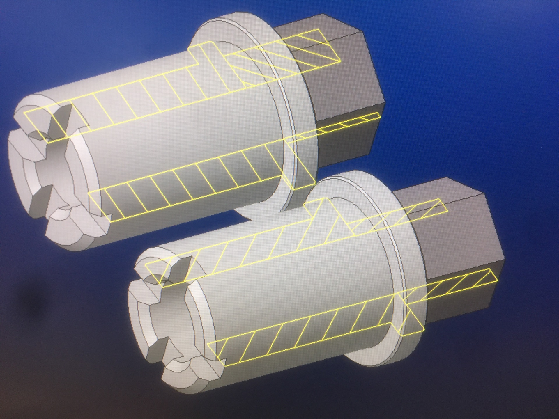

Das war aber einfach nur eine Kopie des Originals in Alu, ohne "Kreativität"; an anderen Stellen gab's dann auch schon ne ähnliche Variante mit den 4 Schlitzen
Heute hätte ich das wohl nochmal anders gemacht, wahrscheinlich einfach mit stirnseitigen Löchern, wo man, zur Not,
auch mit 2 durchgesteckten Inbus-Schlüsseln o.ä. dran drehen kann.
Weiß nicht, wie fest die originalen jetzt zugeballert sind, die Stahldinger kriegt man spätestens mit Hammer und Meißel auf - wird eh gewechselt,
und bei den neuen kann man's eh gestalten, wie man will.

ich hab mir damals tatsächlich einpaar teile mehr gemacht, weil ja auch mal was schieflaufen kann. da die meisten mopedschrauber aber sparfüxxe sind lohnen sich solche dinge nicht wirklich. 2 stunden an der drehmaschine mit einrichten und putzen dann nochmal eine std. an der fräse und dann bekommst einen fuffi. sorry, aber da verdient ein fliesenleger in 3 std. mehr.
egal ich find das zeug eh nimmer :loldevil:

Ich hab gestern noch was gezeichnet.
statt der 12,xx bohrung für die M12 kann man mit der M10 ja bis zu 3mm exzentrisch gehen. bei 3mm ausser mitte bleiben ca. 0,6mm rest zum gewinde.
die M22er hülsen würde ich jetzt so fertigen, dass man sie wie früher von vorne gegen den zylinderkopf schrauben kann. das war bei mir noch ein sechskannt auf der innenseite am bund. bild unten
so gesehen müsse es reichen die M22er hülse mittig mit 10,1 zu bohren um die 3mm auszugleichen. wäre auch einfacher als mein erstversuch damals ohne CAD. ich denke so hat es der superrider gelöst.
solange der versatz nur 3mm beträgt spielt die position vom 17er sechskant keine rolle. nur wenn es mehr als 3mm sind kann man mit glück noch in die ecke vom sechskant rutschen und noch max. 0,8mm rausschinden. dann steht die gewindeflanke aber an der schlüsselfläche :roll:

Ach Du Schande Windy. Da muss ich wohl jemanden finden, der das wirklich auch machen will und sich die Zeit gerne nimmt. Habe leider weder Drehbank noch Fräse. Gerade deswegen dachte ich, macht es Sinn mehr als nur einen Satz zu machen. Wenn man schon die Pläne zeichnen und die Maschinen einrichten musste. Wie auch immer, es ist ein Muss die Sache so anzugehen. Ich würde es eher sein lassen als bei solchen Dingen zu pfuschen. Danke für die Zeichnungen! Sehr anschaulich. Mir ist nicht ganz klar, weshalb ich die Mutter auch exzentrisch bohren soll? Dass sie schliesslich, nach dem Anziehen, schön fluchtet ist doch eher unwahrscheinlich, oder? Sehe ich da was falsch? Banal gesprochen, wenn ich eine Unterlagsscheibe nehme, welche ich exzentrisch gebohrt habe und eine "normale" Mutter drüber setze, hätte ich dasselbe erreicht, oder? Eventuell mache ich auch einen Denkfehler. Glaube ich muss das Mopped zuerst einmal an der oberen Motorenaufnahme auseinandernehmen, dann sollte die Erkenntnis auch in mein Spatzenhirn Einzug halten.

Windy ... solange der versatz nur 3mm beträgt spielt die position vom 17er sechskant keine rolle. nur wenn es mehr als 3mm sind kann man mit glück noch in die ecke vom sechskant rutschen und noch max. 0,8mm rausschinden. dann steht die gewindeflanke aber an der schlüsselfläche
Das hatte ich mit meiner Unterlagsscheiben- Geschichte gemeint.
