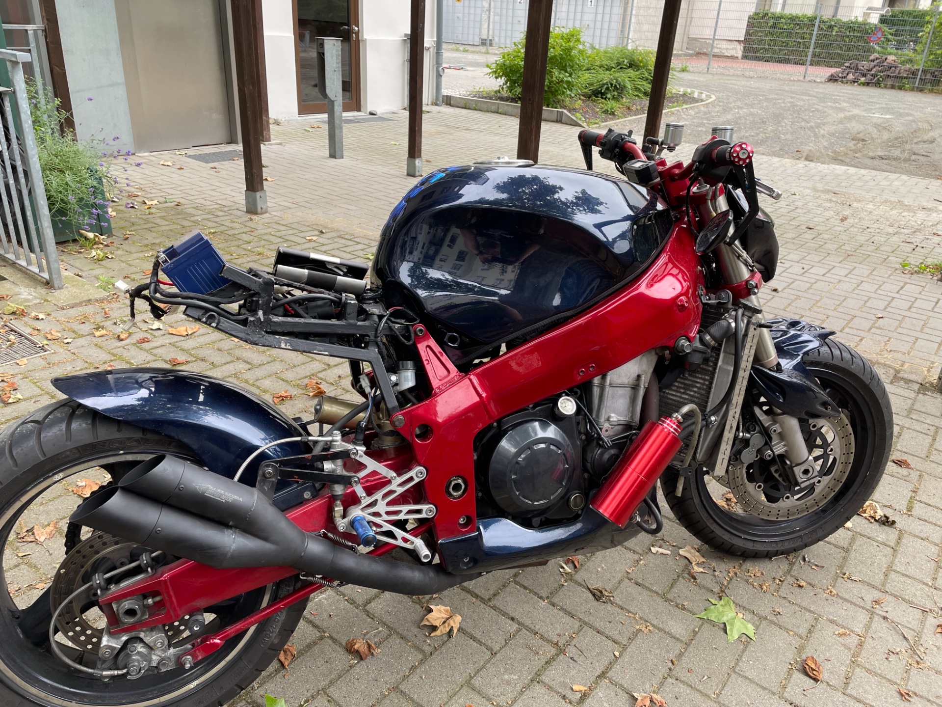

Hallo und guten Tag. Mein erster Post und gleich eine Frage zu einem Problem. Ich habe mir eine 93er L als Fighter -Umbau gekauft, natürlich mit Problemen. Nach dem Ultra-Schall reinigen der Vergaser lief die L sehr schlecht, sprang schlecht an, ging dauernd aus. Deswegen verkaufte sie der Vorbesitzer. Ich habe die Vergaser erneut demontiert, die Düsen heraus geschraubt und sämtliche Kanäle mit Druckluft ausgeblasen sowie die Düsen auf Verstopfung kontrolliert. Nach dem Zusammenbau springt sie super an, läuft stabil im Leerlauf und fährt ohne zu stottern. Kommt aber nicht auf Drehzahl, V-max nicht mehr als 120kmh (ungedrosselte Version) und es fehlt eindeutig Leistung.Okay, läuft zu fett dachte ich mir. Vergaser erneut demontiert, Leerlaufregelschraube (manche nennen die auch CO-Einstellschrauben) von 2 Umdrehungen auf die im WHB angegebenen 1 1/2 Umdrehungen korrigiert. Nur eine leichte Verbesserung, jetzt erreicht sie 130 kmh. Züge sind leichtgängig und korrekt verlegt, Drosselklappen öffnen auch ganz, Chokezug hat auch circa 2mm spiel und schließt ganz. Besonderheit: Der Benzinhahn wurde entfernt, Anschlüsse von Normal und Reserve wurden mit T-Stück zusammengeführt und gehen als gemeinsame Leitung zur Kraftstoffpumpe. Könnte da der Hase im Pfeffer liegen? Das sie deswegen zu viel Sprit bekommt und deswegen ab Übergang Leerlauf- Volllastbereich zu fett läuft? Hat einer noch andere Ideen, woran es liegen könnte? Ich bin für jede Hilfe dankbar.

Hi. da steht Benzinfilter, Benzinpumpe, Spritpumpenrelais und vileicht den Tank und die Anschlüße auf Verschmutzungen Kontrolieren. https://www.zxr750.de/viewtopic.php?f=21&t=32995

Hast du schon mal geschaut, das die Schläuche keinen Knick haben?
Weil bei mehr Leistung braucht sie mehr Sprit - so fett kannst die gar nicht einstellen, das se zu fett laufen würde ne ab dem Drehzahlbereich, den du angibst, hat das Leerlaufsystem nur mehr minimal Einfluss.
Die magert eher ab meiner Meinung nach.
Und ich trau mich wetten, dass da Standard-Zubehörschläuche verbaut sind, die knicken gerne ab wenn man nicht aufpaßt, die Folge wäre, das zu wenig Sprit da hin kommt, wo er in entsprechenden Mengen gebraucht werden würde bei Hahn auf

Druckausgleich bei den Gasern (RamAir) - schau mal, dass da auch alles richtig angeschlossen ist.
						Re: L hat beim Beschleunigen keine Leistung, kommt nicht über 6000rpm
Vielen Dank für die ersten Antworten und Denkanstöße. Es sind gerade Standard-Benzinschläuche verbaut, dass stimmt. Ich habe aber penibel darauf geachtet, das diese nicht abgeknickt sind. Ihr meint das sie eher zu mager läuft? Hmm, ich habe zum Test bei der Fahrt den Choke gezogen, dass bringt aber eher eine Verschlechterung... Wenn die Benzinpumpe arbeitet, hört man diese oder kann man es fühlen, wenn man die Benzinpumpe anfasst?

es gibt Neues. Ihr habt recht, der Guten fehlt Kraftstoff. Ich habe das Kraftstoffpumpenrelais getauscht, eine Nachbaupumpe eingebaut, Kraftstoffschläuche penibel ohne Knick verlegt. So drehte sie bis knapp über 7000. Dann habe ich eine gebrauchte Mitsubishi-Pumpe aus meinen Fundus eingebaut, jetzt geht sie bis circa 8200 Umdrehungen und knapp 160kmh. Anspringverhalten, Kaltlauf, Leerlauf warm, alles super. Bis circa 4000 Umdrehungen geht sie auch druckvoll vorwärts, nur dann wird es zäh. CO-Schrauben noch etwas auf? Derzeit habe ich die circa fast 2 Umdrehungen offen. Mal auf 2 1/4 Umdrehungen auf? Vergaser penibel synchronisieren? Oder gleich in eine fabrikneue Original-Pumpe investieren? Was meint Ihr? Habt Ihr noch Ideen?

als nächstes würde ich kontrollieren ob es an der spritversorgung oder an der vergasereinstellung liegt, dass deine ZXR keine 12 000 dreht.
Was für ein Auspuff ist drunter? vielleich ein Zubehör Ding? Das mögen die nicht so gerne
nagut, etwas ausführlicher. ich würde mir was einfallen lassen, wie ich spritmangel ausschließen kann. dann ist zu 99% die vergaserbank schuld.
dreht das teil ( im warmen zustand ! ) im stand auf 9-10000 u/min ? oder höher. evtl. könntest einen durchsichtigen schlauch an die schwimmerkammer machen, um den füllstand von aussen zu kontrollieren........ so in der richtung wäre mein ansatz

@Windy-ZXR: Im nächsten Schritt möchte ich mit einem Schalter volle Batteriespannung parallel zum Kraftstoffpumpenrelais auf die Spritpumpe geben, um hier Klarheit zu erhalten. Sollte dies auch nichts bringen, wird der Vergaser noch einmal komplett zerlegt, gereinigt, mit Rep.-Satz bestückt und Schwimmerstände eingestellt.
Ich denke aber mittlerweile, dass es wirklich an der Spritversorgung Pumpe/Relais liegt. Seit den letzten Maßnahmen dreht der Motor im Stand bis zur Abregeldrehzahl, nur unter Last halt nicht. Das war vorher anders, da war auch ohne Last bei circa 8500 U/min Schluss.

Dieser hier ist verbaut, laut Vorbesitzer soll sie aber bis zur durch Ihn veranlassten Ultraschallreinigung des Vergasers mit voller Leistung gelaufen sein. Diese Aussage kann ich aber natürlich nicht prüfen.

da du ja das L-modell hast bekommt dieses im fahrbetrieb, durch das ram-air, mehr luft als im stand.
auch dies ist ein weiterer indikator der die vermutung bekräftigt, es hadle sich um ein zu mageres gemisch.

Moin Windy-ZXR. Das mit dem Ram- Air ist nicht so extrem bei der ZXR, es ist ja nicht tot gelegt und die Öffnung im Rahmen bekommt, da ohne Verkleidung, auch reichlich Fahrtwind ab. Ich bin mittlerweile, wie gesagt, auch sehr sicher das es zu mageres Gemisch ist. Ich fahre die so nicht,  nur nach dem ich etwas verändert/anders eingestellt habe zu Probezwecken. Ich möchte den Motor ja auch nicht ruinieren.
Ja, der Auspuff ist legal, auch sämtliche Umbauten stehen in den Papieren! Das Teil ist 100% legal auf den Straßen unterwegs. Inklusive "Manta"-Zulassung, bestehend aus mehreren Seiten.

Hätte jetzt nicht gedacht das dieser "Auspuff" ne ABE hat. Bei der L soll das Divenhafte bzgl. Auspuff auch nicht so ausgeprägt sein wie z.B bei ner H. Die laufen fast nur gut mit ori auspuff. Aber nen Tauschversuch bei Gelegenheit wäre es wert.

Fabrikneuer Kraftstoffpumpenregler, fabrikneue Mitsubishi Kraftstoffpumpe. Keine Besserung. Verflixt…

Kann mich dunkel erinnern das mal bei einer Vergaserrevision die Düsen für Zylinder 1+4 mit denen für 2+3 (von einem Meister!) vertauscht wurden das führte zu ähnlichem Verhalten wie von Dir beschrieben

Schon mal einen anderen Vergaser zum testen dran gehängt ?
Bei dem was du schon alles getauscht und probiert hast kann es eigentlich nur noch am Vergaser liegen.

Heute habe ich die CDI(hatte ich noch gebraucht da), die Zündkerzen, Zündspulen, Kerzenstecker und Zündkabel getauscht. Außerdem eine Li-Io Batterie eingebaut. Mit mäßigem Erfolg. Im Stand dreht sie jetzt bis Abregeldrehzahl(13000u/min), aber beim Fahren fehlt noch immer der Punch
Morgen nehme ich den Vergaser noch einmal auseinander, schaue erneut nach den Düsen und Schwimmerstand usw. Wie war das, die größeren Düsen(135er?) gehören nach innen, die kleineren(130er?) nach außen? Die kleine Zicke hat mich nicht lieb...
