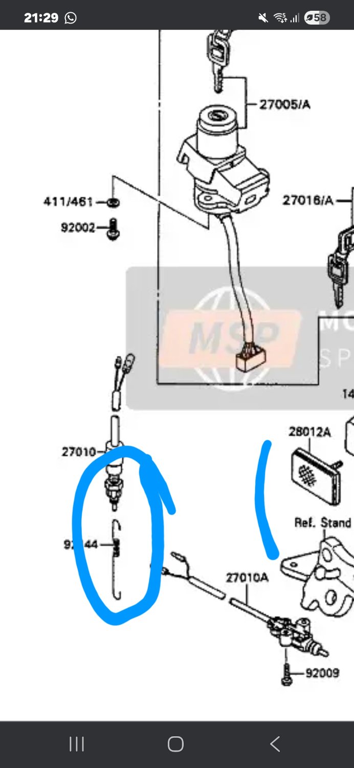

Hier ein Zeichnung von den Teilen die verbaut sind.

Kannst du mir noch was zur der Feder sagen habe ein Bild dazu angehängt wo muss sie eingehängt werden ?

Wenn Du bei der Internetsuchmaschine "Fußraste ZXR" eingibst und die Bilder anschaust, kommst Du zu einer Kleinanzeigenseite mit folgendem Foto.Jimknopf67 hat geschrieben: ↑28 Sep 2025 16:32
https://img.kleinanzeigen.de/api/v1/pro ... =$_57.AUTO
Das ist zwar eine Bj. > 1991 aber das Prinzip ist das gleiche

Viele Vielen Dank das du mir geholfen hast.
Ja werde es morgen versuchen so anzubringen.
