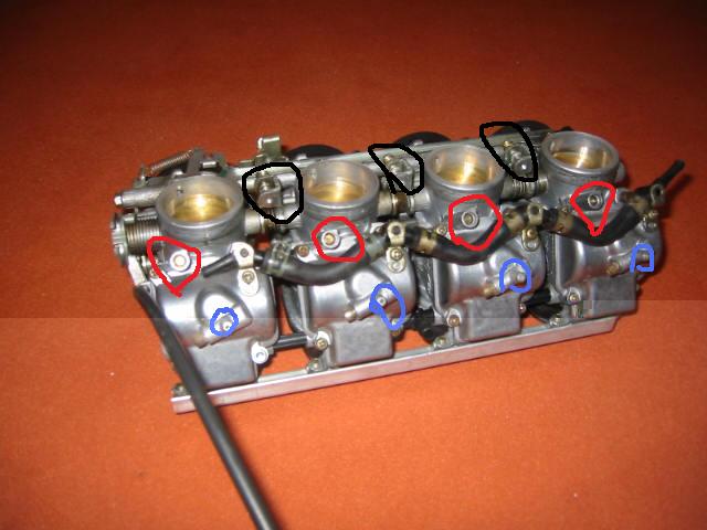

ja auch das habe ich aber auf den bildern erkennt man nicht wirklich was das ist wohl mein größtes Problem.
wenn ich wüsste was wo ist wäre das schonmal die halbe Miete.
Aus der Querschnittszeichnung werde ich auch nicht wirklich schlau.
Du Sprichst von der Leerlaufregulierungsschraube oder?
Muss ich zuerst die Leerlaufregulierungsschraube einstellen an jeden vergaser dann Syncronisieren und dann Schwimmerkammerstand Prüfen?

hi ich nochmal :D
jetzt nochmal zu meiner Verständlichkeit....
Schwarz= einstellschrauben zum syncronisieren ?
Blau= anschlüsse für syncrontester?
Rot= Leerlaufregulierschraube ??
Dennis
Beiträge: 2777
Re: Nach Drosselumbau dreht unsauber runter
Beitrag von Dennis »
Blau is ein Ablauf zum Ablassen des Schwimmerkammerinhaltes. Die Anschlüsse für den Synchrontester sind am Zylinderkopf, auf der Darstellung 92150.
http://www.ronayers.com/Fiche/TypeID/26 ... inder_Head" onclick="window.open(this.href);return false;
Außerdem:
rot = Leerlaufregulieschraube
blau = auch Anschlüsse zur Einstellung des Kraftstoffstandes

so hab heute den vergaser nochmal ausgebaut gereinigt und die leerlaufregulierschraube an jedem vergaser eingestellt.
Handbuch steht ja ganz rein drehen und dann 2 1/4 umdrehung raus ändert sich der wert wenn ich ne 34ps drossel drin hab?
alle schrauben waren zwischen 3-4 umdrehungen rausgedreht.....
mfg
Dennis
Beiträge: 2777
Probiers halt aus, vielleicht isses ja jetzt schon besser wenn die so stark vom Standard abgewichen sind.
Ich hatte meine Gaser für die Drossel garnich angepasst und die liefen fein nach ner Ansaugstutzendichtung.
nokular hat geschrieben: 2 1/4 umdrehung raus sollte gut sein
:oo: :oo: :oo: :oo: das erklärt alles
