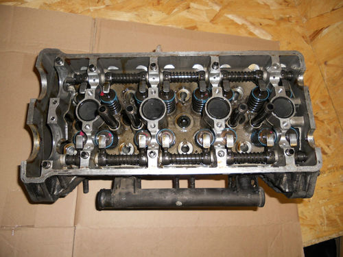

Da war noch was mit´m L-Kopf !?
Doppelte Ventilfedern und so ?!
Oder bin ich da falsch :?:
Re: Offene Leistung????
Metalhead77 hat geschrieben: Da war noch was mit´m L-Kopf !?
Das ist richtig! K, L und M Motoren haben doppelte Ventilfedern!
Und meines Wissens nach (zumindest bei der L) eine blaue Farbkennzeichnung auf den äußeren Ventilfedern, siehe Bild!
Beitrag von Dennis »
K hat den selben Ventiltrieb und da wird ziemlich sicher auch nix geaendert fuer ne 98Ps Drossel.
Die Haelfte der Ansaugkanaele reicht von der Flaeche fuer 98Ps locker aus. Die Ansaugkanaele der JKLMNP sind fuer originale Leistung ueberdimensioniert.
