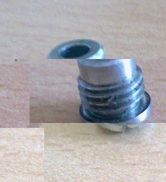

weis jemand wo man die Madenschraube welche die nadel im Schieber der FCR's arretiert her bekommt? Allerings nicht den originalschrott mit dem geschlitzten Kopf, sondern die Inbusvariante.
Eine Adresse ist mir bekannt, Topham. Aber der ruft für 1 (in Worten: EINE !) Schraube nen Kurs von 15€ auf. Das Ding ist keine 10mm lang und max 7-8 im durchmesser. Dafür wollen die allen ernstes 15€ /Stück haben, das sind umgerechnet 30DM. Für eine kleine Kackschraube.
Beim Lukoschek hab ich gestern ne Anfrage per Emil gestellt, mal schauen was er für den Kram haben will. Wenn sonst noch jemand ne Adresse hat, her damit.

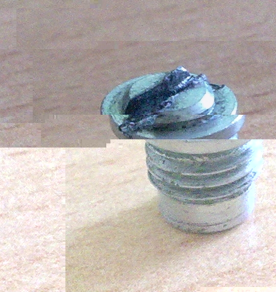

Vor diesem problem wird jeder Flachiebesitzer früher oder später mal stehen. Da sich die originalen, geschlitzten Schrauben meist nur noch aufmeisseln lassen, da der geschlitzte kopf beim versuch die Schraub zu lösen einfach abschert.

sag mal an,was für ein Gewinde und welche Längedu brauchst.
kann dann mal gucken ob ich die passende Madenschraube in der Firma welche ich grade bewache bekommen kann.
die haben diverse größen da rumliegen

hab mal gemessen. Ist M8x1 mit 1mm Bund.
ggf kann man sowas auch an ner drehbank aus ner normalen inbusschraube herstellen? wat meint der onkel matschak dazu?

So wie ich das sehe, muß man so eine Schraube "Neu" anfertigen.
Ich kann keine vorhandene Schraube so umarbeiten. Also können schon. Aber das ist nicht in ein paar Minuten abgetan.
Ich werde am Montag mal schauen, was ich da machen kann.

@ bruno ...mußt du unbedingt diesen kleinen Rückbund haben ? Wenn nicht kann ich dir die zuschicken - wäre kein Problem . M8 x 1 haben wir im Handvorrat in verschiedenen Längen ...( 10 , 16 , 20 etc ... )
alternativ könnte man ne M10er Madenschraube nehmen , leicht abdrehen ( damit der Bund entsteht ) und das Gewinde draufflitschen , sollte dann auch noch mit dem Inbus hinhauen .....

Ist die obere Form wichtig?
Ich habe hier M10er Madenschrauben, die würde ich auf 8mm+den Bund abdrehen und das 8x1 draufschneiden.
Meinen Sie das geht?

Der obere Bund ist wichtig - damit stützt sich die Schraube ab.

das könnte gehen mit den 10er madenschrauben, wenn du das hinbekommst bei den kleinen fummelschrauben. der bund liegt dann oben auf dem schieber auf.
wenn du lust & zeit hast das auszuprobieren, kann ich dir auch nochmal die exakten maße durchgeben.

Das mit den Madenschrauben geht nicht. (Ich kann zumindest nicht)
Habe jetzt noch ne andere Idee, die ich ausprobieren muß. Ich bleibe dran und melde mich wieder!

Hab es heute nochmal probiert, so eine Schraube zu machen, leider ist unser Schneideisen (das Einzige)
stumpf.
Super! Ich denke mal ich werde mir eins besorgen. Wenn ich mal wieder Zeit und Geld habe.
