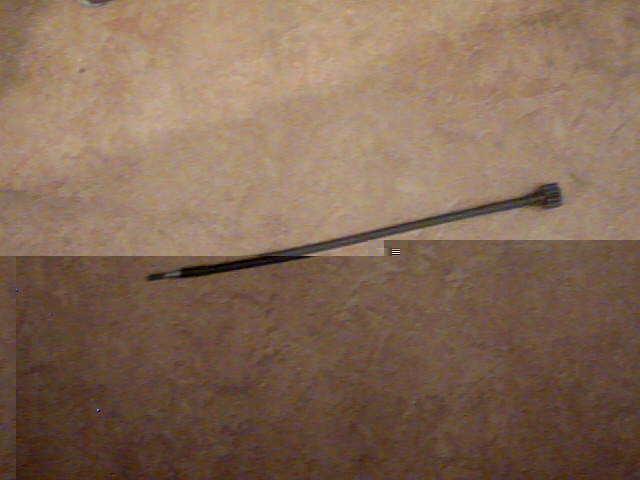

Naja wenn die Standgasschraube garnich da is isses schonmal seltsam, hält sie denn nen Standgas?
Haste die Schraube noch?
Meinst du wirklich die Schraube die zur Drosselklappe geht?
Wenn ja sitzt die zwischen den Vergasern auf der Well der Zylinder 2 und 3
Tank runtermachen dann siehste schonmal hin.
Mit bisschen gefühl bekommst sie auch wieder rein, ansonsten Gaser ausbauen und reindrehen.
Jedoch nur so weit bis sie ganz leicht berührt. Dann langsam an die Richtige einstellung rantasten während der Motor läuft und Betriebstemperatur hat.

also die schraube habe ich noch, falls es denn die standgasschraube ist.
ich habe das motorrad erst seit dienstag und bin seitdem nur ca 50km zu mir nach hause gefahren, dabei schwankte das standgas zwischen 1000 und 2000 u/min.

Da wird der Vorbesitzer wohl versucht haben das zu hohe Standgas etwas tiefer zu bekommen und dabei die Welle rausgedreht haben.
Die andere Seite (Stellrädchen) kommt hinter einem kleinem Blechbügel am Rahmen.
Anschließend sollte dann der Ursache für die zu hohe Leerlaufdrehzahl gesucht werden.
Re: standgasschraube
Und eigentlich gehört da noch ne Feder dran

Und noch ne Unterlegscheibe.....
Schau mal hier
Die Feder verhindert das sich die Schraube verstellt oder ganz losrüttelt.

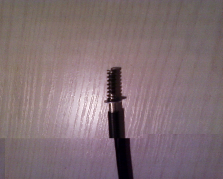

ich habe jetzt eine feder & unterlegscheibe gesucht und auch gefunden. waere nett wenn mir noch jdn sagen koennte ob das so dann passt, denn 100% sicher bin ich mir nicht. hat die unterlegscheibe evtl einen zu grossen aussendurchmesser?

Baus ein, die U-scheibe is nur damit sich die Feder wo abstützen kann und nicht direkt an der Welle ansitzt.
Wenns drin hast nur kontrollieren dass die Drosselkappe sich in allen Lagen frei bewegen kann und nirgends anstößt.
Und wenn an den Gasern schon dran bist würd ichs Standgasgemisch kontrollieren nich dass der Vorbesitzer da rumgefriemelt hat.
Schrauben leicht mit gefühl reindrehen bis nen anschlag kommt, dann wieder ca 1,5 umdrehungen raus.

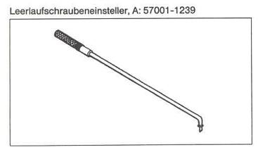

Spezialwerkzeug....
Bin schon länger dran sowas nachzubasteln,ist eigentlich nur´n gebogenes Stück Rohr mit ner Welle drin und nem Bitaufsatz....
Könnte man eigentlich aus ner alten Tachowelle bauen, viel Kraft muss sie ja nicht aushalten.

ist mir zu viel fummelei um da mit nem bit in der hand zu drehen, ich kann die schrauben noch nichtmal sehen und am ende faellt mir noch der bit in die maschine. so ein spezialwerkzeug waere ganz passend, kann ich mir aber leider nicht selber bauen und ich wuesste nicht wo ich das herbekommen sollte. dh ich muss wohl doch die vergaser ausbauen und dann einstellen. allerdings habe ich sowas noch nie gemacht und fuehle mich da im moment doch noch leicht ueberfordert. werde hier im forum nochmal suchen wie man seine vergaser ausbaut und schauen ob ich das ueberhaupt verstehe.

das problem ist mehr dass ich (noch) nicht weiss wie ich meine vergaser rausbaue und ich leider kein handbuch habe. wenn mir das also jemand erklaeren moechte waere das sehr nett!
jemanden zu finden der mir vor ort helfen kann wird denk ich schwierig da ich in amsterdam wohne. und vllt mit der hilfe hier im forum auch garnicht noetig.
Naja den Tank hattest du ja bereits runter oder?!
Dazu dann noch die Airbox entfernen, wie wurde bereits beschrieben. Dann die 4 Schellen an den Ansaugstutzen lösen und die Vergaser kpl. rausziehen.
Seilzüge können dran bleiben. Vergaser umdrehen und Leerlaufgemischschr. reindrehen. Umdrehung bis zum Schleißen merken. Anschließend ca 1 und 3/4 Umdrehungen rausdrehen.
Anschließend alle 4 Drosselklappen einer Sichtprüfung unterziehen. Ob sie bei Betätigung der Drosselklappenwelle alle gleichmäßig öffnen und auch wieder gleichmäßig schließen. Im geschlossenen Zustand (Anschlag Leerlaufeinstellschraube) müssen alle Drosselklappen gleich stehen, keine darf bereits vorzeitig aufliegen oder zu weit offen stehen.
Bei der Gelegenheit würde ich wenigsten vorher noch die Schwimmerkammern öffnen evtl. Verschmutzung beseitigen. Ideal wäre natürlich eine Vergaserkomplettreinigung mit anschließender Einstellung. Denn nur mit dem Überprüfen, Einstellen der Leerlaufgem. Schrauben wird dein Standgasproblem nicht beseitigt sein.
