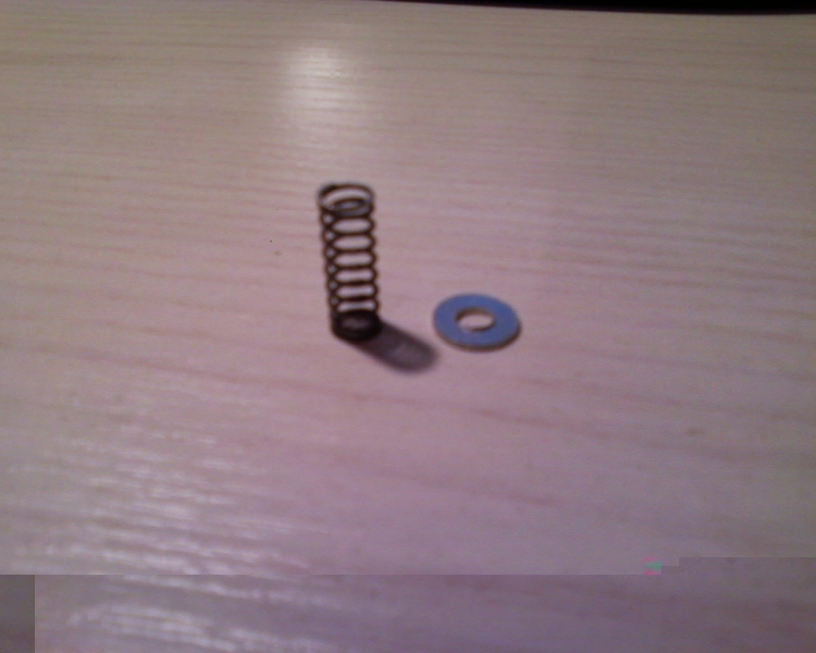

ich habe jetzt eine feder & unterlegscheibe gesucht und auch gefunden. waere nett wenn mir noch jdn sagen koennte ob das so dann passt, denn 100% sicher bin ich mir nicht. hat die unterlegscheibe evtl einen zu grossen aussendurchmesser?
ansonsten wuerde ich das ganze dann mal probieren einzubauen.

Baus ein, die U-scheibe is nur damit sich die Feder wo abstützen kann und nicht direkt an der Welle ansitzt.
Wenns drin hast nur kontrollieren dass die Drosselkappe sich in allen Lagen frei bewegen kann und nirgends anstößt.
Und wenn an den Gasern schon dran bist würd ichs Standgasgemisch kontrollieren nich dass der Vorbesitzer da rumgefriemelt hat.
Schrauben leicht mit gefühl reindrehen bis nen anschlag kommt, dann wieder ca 1,5 umdrehungen raus.
