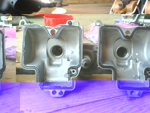

hrmpf... ich werds Probieren mit den Kammerdichtungen, die sehen ziemlich am Arsch aus, zudem sind die Kammern voller Dreck gewesen, war also nötig aufzumachen.
Ich vermute das es dieses waren, erstens beim Gasschieber öffnen sah man im Spalt wie dort sich der Sprit rausdrückt, zweitens die Dichtungen sind so gut wie keine mehr, dieses sind total platt gedrückt und das einzige was da noch dichtet ist wohl der Grat außen herum. Werd neue Dichtungen reinhauen, den Vergaser einlegen und dann nochmal testen.
