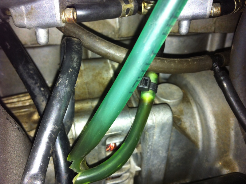

Jetzt versuche ich mal zu analysieren, was überhaupt das Problem sein kann. Ich musste feststellen, das sich ein ZXR Gaser und Motor doch sehr viel deutlicher von einer Zephyr750 unterscheidet als ich dachte.
Ich würde zunächst gern mal wissen, was ich überhaupt für einen Versager habe, damit ich die richtigen Teile dafür bestellen kann, sofern ich die Bank für mein U-Bad mal rausnehmen sollte.

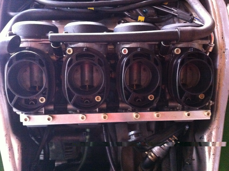

Der verbaute Vergaser hat Schieber wie ich sie aus dem Zephyr Keilhin kenne. Also vermute ich mal dass es sich um einen "Standard" Gleichdruck Keilhin handelt. Außerdem habe ich hier schon von "schwarzen" Deckeln als Identifikation Merkmal gelesen. Meiner hat schwarze Deckel. Was mir sehr viel aufwändiger erscheint als bei der alten Zephyr ist die Unterdrucksteuerung. Da habe ich gleich einen defekten PVC Schlauch gefunden. Laut dem mir vorliegendem WHB habe ich ein "kalifornisches Modell" mit einem Vakuumventil an dem dieser Schlauch hängt. Ich habe keinen Plan, ob dieser defekt Schlauch schon die Ursache sein kann...? Überhaupt muss ich sagen, dass ich evtl. etwas blauäugig an die Sache ZXR herangegangen bin. Wie gesagt ist die Technik doch wohl etwas komplexer als ich dachte. Ich würde zuerst auch gern wissen, was ich da überhaupt für ein Modell hinsichtlich Motor/Gaser habe.
Ein Paar Bilder habe ich mal gemacht und geladen. Vielleicht der Eine oder Andere mal was dazu schrieben, was das für "hardware" ist und vielleicht auch was diese "hardware" für Schluckbeschwerden haben könnte.

- das ist der defekte Schlauch
- schlauch.JPG (207.7 KiB) 6596 mal betrachtet
- Vergaser
- gas2.JPG (230.95 KiB) 6596 mal betrachtet
- Vergaser
- gas1.JPG (232.2 KiB) 6596 mal betrachtet

hier noch mal Bilder des Vakuum Ventils und der Schieber.
Ich habe noch mehr Bilder gemacht, auch von der Rahmennummer z. B. sofern irgendwas hilfreich sein könnte kurz melden dann lade ich das noch hoch....
Tom
Tom
- vakuum.JPG (125.88 KiB) 6595 mal betrachtet
- schieber.JPG (232.16 KiB) 6595 mal betrachtet

Ja, das ist dein Problem. Deine Karre zieht Falschluft und der Druckausgleich ist kaputt.
Kannst du beides durch Austausch des Schlauches gegen einen Geeigneten oder der Entfernung des Vakuumschaltventils beheben.
Das SLS hat damit nichts zu tun und ist vom Druckausgleichssystem unabhängig.

Du scheinst ein L modell ergattert zu haben mit augenscheinlich hohen vergaser Deckeln also offener Leistung sollten dann so in etwa 89KW sein. Und ja das wird dein problem sein. Schmeiß den SLS kram raus...das brauchst du nicht.
o.k. dann werde ich das Ventil mit seinen Schläuchen mal entfernen. Muss ich dabei etwas beachten - irgendwo werden ja Anschlüsse dafür "übrig" bleiben - muss ich die mit Blindstopfen verschließen...?Schmeiß den SLS kram raus...das brauchst du nicht.

Als schnellste Hilfe um meine ZXR wieder startklar zu bekommen erscheint es mir den defekten PVC Schlauch durch einen Metallummantelten Schlauch zu ersetzen. Zum Saison Ende hatte ich eh größere Pflegemaßnahmen vor, dann werde ich evtl. den Ventildeckel runternehmen und das SLS ausbauen.

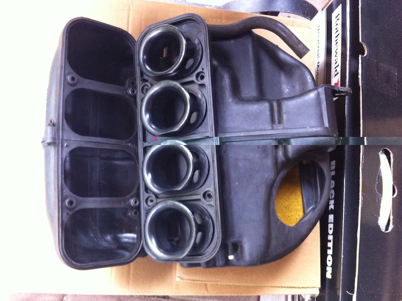

Zur Airbox habe ich noch Fragen.
Ich habe Fotos meiner Airbox angehängt. Sind darin die richtigen Ansauggummis ?
Kommt mir komisch vor, dass die sehr leicht vom Vergaser gingen und in der Airbox "nirgends drauf sitzen"....
Es fehlen außerdem die 4 Schrauben im Deckel in dem die Ansauggummis sitzen, wurde daran irgendwas gebastelt ?
Tom
- air1.JPG (188.75 KiB) 6558 mal betrachtet
- air2.JPG (199.64 KiB) 6558 mal betrachtet
- air3.JPG (212.86 KiB) 6558 mal betrachtet

-Die sind normal da festgeschraubt, ja. Sind Linsenkopfschrauben mit selbstschneidendem, grobem Gewinde.
Ich würde da neue Schrauben reindrehen (Plastik"gewinde", sehr wenig Drehmoment!) und auch grade mit etwas Dichtmasse das besser abdichten dabei. Das muss normal ja nicht auseinander wenn man die Airbox entfernt, und alle Kawa-Airboxen die ich bisher gesehn hab, waren durch die Hitze und das Alter da etwas verzogen. Darunter leidet entsprechend die Abdichtung.
-Es sollten bei den Trichtern auf der Rückseite um das ovale Gummi herum Federn vorhanden sein. Die pressen das Gummi gegen die Plastikdinger, die an den Vergasern verschraubt sind und dichten so besser. Das rastet dann quasi ein.
Sind die Federn noch da?

jupp - die Federringe sind drauf (siehe Bild). Aber wie gesagt die Airbox ging locker runter. Das war bei der Zephyr wesentlich strammer und damit auch dichter. Meinst Du es wäre Sinnvoll die Ansauggummis zu wechseln, auch wenn die ZXR erst mal mit dem getauschten Schlauch dann grundsätzlich laufen sollte ?Sind die Federn noch da?
Ich hoffe ja mal sie tut damit...

ICH würde die dann nicht wechseln, zumal die neu wohl auch nicht mehr zu bekommen sein dürften und entsprechend wieder 20 Jahre alte Teile reinkämen.
Was anderes: Da ist original ein Röhrchen dran, wo über einen Schlauch ein Sammelbehälter für abgeschiedenes Öl dran hängt.
Das würde ich flicken, da das Öl, was beispielsweise über die Kurbelgehäuseentlüftung der Airbox zugeführt wird, sonst da hinten raus kann falls es mal etwas mehr sein sollte.

Zum Vakuumventil und dem Anschluß unter der Faserbank (defekter Schlauch) ist mir aufgefallen, dass dort Sprit "gluggernd" austrat - ist das normal ? (nee ist klar, dass es Super ist....) aber das da Benzin raus gluggert ??

Soweit ok, aber Sprit hat dort drin definitiv nix zu suchen!
Ein paar Tropfen können im Vakuumventil sein, dafür hat das Ding auch einen Ablass. Aber keine nennenswerten Mengen. Da hat die Karre wohl mal auf der Seite gelegen, oder der Vergaser wurde mal falsch gehalten. Jedenfalls muss aus der Schwimmerkammer was da reingelaufen sein.

Dazu müsste der Vergaser raus, sonst komme ich da nicht ran. Den wollte ich eigentlich erst zum Saison Ende raus nehmen und dann ins U-Bad "schmeißen"Alternativ kannst du auch einfach das Teil rausschrauben und durch ne Schraube (is glaub M6) ersetzen.
Re: schlechtes Startverhalten, heiß nicht fahrbar, zu fett..
Wenn die Airbox ab ist, dauerts keine 2 Minuten bis der Vergaser lose ist. Zudem muss der auch nicht ab, um da ranzukommen... ich fummel die Dinger regelmäßig beim Synchronisieren da rein und raus.
Zum Prüfen der Leerlaufgemischeinstellschrauben ists ohnehin empfehlenswert, das die Gaser kurz rauszuheben... die Dinger find ich schon fummeliger.
phattomatic
Ja, das stimmt eigentlich.
Na, ja 2 Minuten für den Geübten
Ich habe zwar so einen teuren Winkel Gelenk Dreher aber ich hab schon auch ein besseres "feeling" wenn ich die Schrauben beinahe sehen kann. Werde wohl die Schellen vorn eben lösen und die Bank rausnehmen. Ich muss mir sowieso mal ansehen wo ich den Synchro Tester anstöpseln muss.
Eigentlich kann ich dass dann ja auch gleich machen.
Komisch das ohne diesen ganzen U-Druck Krempel der Hobel zu laufen scheint...
Ist es denn von Nachteil diesen Kram rauszulassen ?
Kriegt man Probleme bei der HU (Abgaswerte ?) ?

wollte nur mal berichten, dass ich ohne den ganzen
U-Druck Krempel am WE gute 300km einwandfrei fahren konnte
Danke Euch !!!!

jetzt scheint der Versager übergelaufen zu sein....nach der Havarie mit dem Schlauch bin ich nach dem Entfernen des ganzen Unterdruck Krempels gute 900km "ganz nett" gefahren. Dann stand die ZXR wegen Zeitmangel und schlechten Wetter 2 Wochen rum. Mir ist die letzten Tage ein starker Benzingeruch aufgefallen, wenn ich am Carport vorbeiging. Am WE habe ich dann mal nachgeschaut aber es war nichts zu sehen. Also mal versucht zu starten und dann lief unten Sprit raus....
Tank runter, Seitenverkleidung runter....so war nichts zu erkennen. Alle Sprintschläuche sitzen da wo sie hingehören und heile sind sie auch.
Ölschauglas sieht aber randvoll aus....hmmmm....Einfüllschraube aufgedreht und dran gerochen....hhhhhmmmm...starker Sprit Dunst....
Der Tank war voll als ich die ZXR abgestellt hatte. Jetzt nicht mal mehr 10 Liter drin....also müssen sich gute 10 Liter irgendwo hin verdrückt haben und zwar so, dass keine Pfütze unter der Mofa ist "nur Geruch"...
Ich hatte die ZXR ja vom Vorgänger bekommen und der meinte er habe die Schwimmernadel neu gemacht...ich vermute das hat er auch aber ohne den Gassen richtig zu reinigen. Durch die niedrigeren Temperaturen denke ich mind eine der Kammern wurde nicht mehr richtig dicht gehalten und über die Tage ist die Karre vollgelaufen.
Könnte das so gewesen sein ?
Ich bin blutiger Anfänger daher würde mich interessieren, was die Profis meinen und nun vorschlagen würden ?
Kerzen sind ok.
Das Oel muss definitiv raus....nicht anreissen den Eimer!
Gaser raus, Schwimmerventile saubermachen.
Dazu musst die nicht komplett zerlegen.
Kammern auf, Schwimmer raus, Ventile kommt mit. Und dann fein saubermachen mit viel Druckluft und Bremsenreiniger.
Die Ventile anschauen, ob die Kegel keine Einlaufspuren haben.
Thats it.
