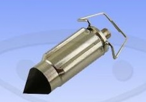

Um eine potenzielle Fehlerquelle beim Vergaserzusammenbau auszuschießen,
woran ist klar zu erkennen, wie herum die Schwimmernadel einzuhängen ist ?
Oder gibt es sogar ein Foto oder eine Abbildung davon ?

vielleicht einen Hinweis...?
so wie Bügel oder Lasche vorn...?

mit der dichtenden Seite in Richtung des Ventilsitzes,
ansonsten kannst dich einfach nach dem Saturn-Zyklus richten :mrgreen:
ach so.... :kratz: .... :loldevil: :loldevil: :loldevil:
o.k, also ich meine ich hätte hier in mind. einem Betrag von Marcello mal gelesen, dass es wichtig bei den Keihin Versagern sei
in welche Richtung die Nadel auf die Schwimmerzungen gehängt werden, damit diese sauber und komplett dicht in den
Sitz gedrückt werden. Ansonsten läuft es aus dem Gaser raus.
Die Bank meiner Ex „L“ suppt leicht aus dem Gaser von Pott Nr. 4 - ich vermute da wird die Nadel nicht richtig im Sitz
sitzen, obwohl mehrfach gereinigt wurde und die Nadeln neu sind. Im selben Beitrag (den ich leider nicht wieder finde)
stellt Marcello noch fest dass die Keihins im allgemeinen etwas sensibel sind im Gegensatz zu Mikunis.
Bevor ich jedenfalls meine Nadel „falsch“ reinhänge wollte ich das nochmal hinterfragen.

ich mach den Bügel nach vorn - deutet also zum offenen Ende der Haltelasche.
Verkanten ist so minimiert, andersherum kann es haken.
o.k - dann werde ich auch so machen.
Danke!
