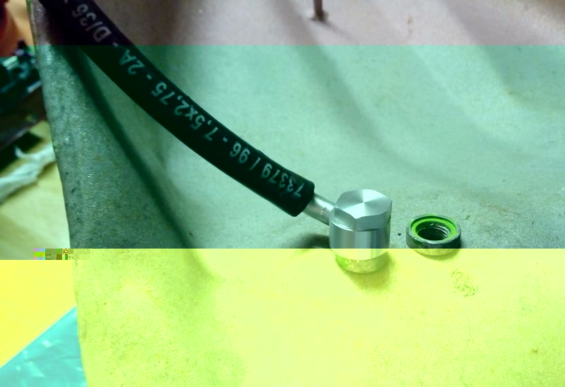

Ein einfaches Winkelstück mit passendem Feingewinde wär zwar schön easy gewesen, nur würde der Winkel dann bei den meisten Tanks in die falsche Richtung
zeigen, da man nicht davon ausgehen kann, dass die Gewinde im Tank immer an exakt derselben Stelle anfangen.
Der jetzige Favorit ist also der Ansatz wie bei Bremsleitungen, nur halt eben mit angepassten Größen (so ziemlich alle Löcher und Öffnungen),
damit ausreichend Kraftstoff durchfließen kann.
Schraube mit Röhrchen für die ON-Leitung.
(44.35 KiB) 555-mal heruntergeladen
Das, wo das Schräubchen dann durchgeht und der Schlauch drankommt.
(44.18 KiB) 555-mal heruntergeladen
Der Reserve-Teil wird dann ähnlich ausfallen bzw. wenn nötig angepasst, um den Schlauch an ON vorbei zu führen.
Die Abdichtung wird (voraussichtlich) originalgetreu per O-Ring stattfinden; die entspr. Nuten dafür fehlen noch.

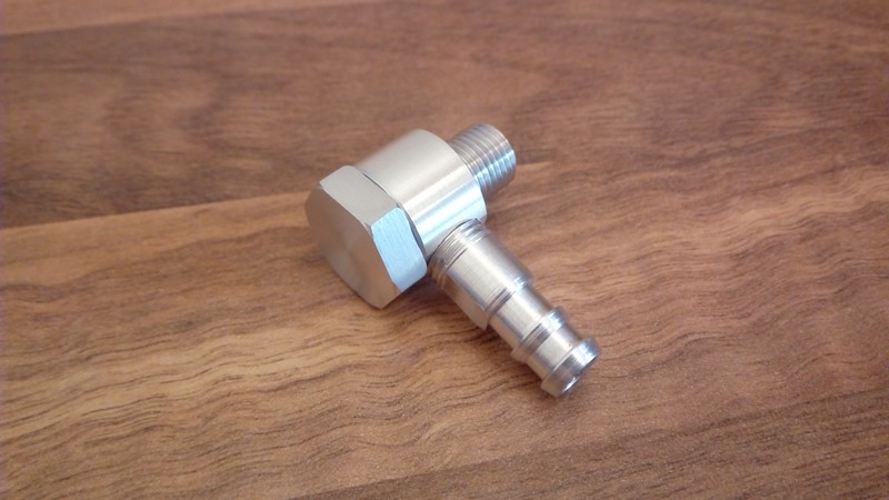

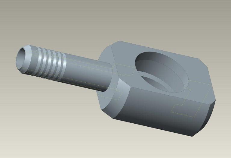

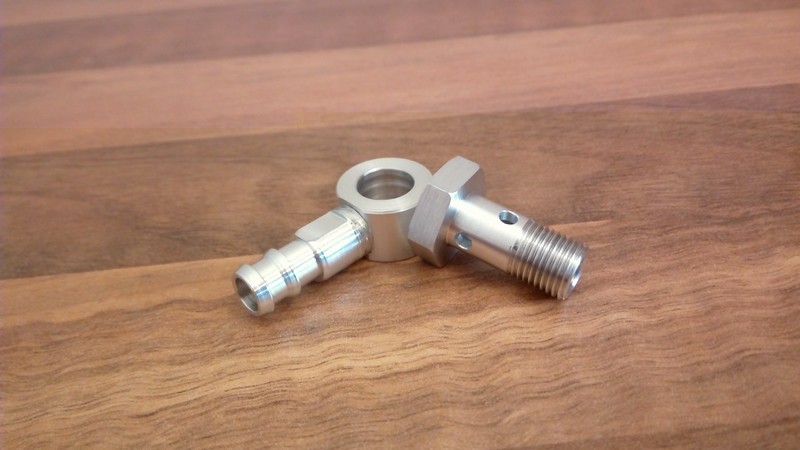

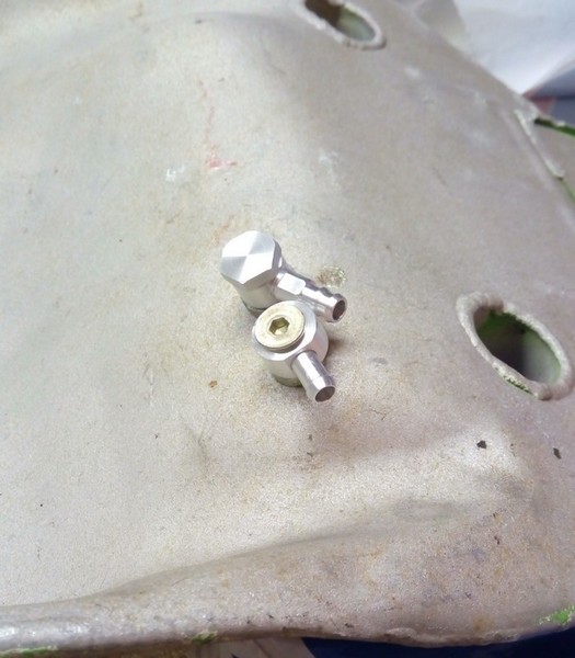

Damit hier keine Langeweile aufkommt, gibt's dann mal, mit äußerster Vorläufigkeit,
nichtanimierte Bildinhalte:
Größen und Verhältnisse werden noch demnächst optimiert.

Sieht doch schon Spitze aus :respekt: Freu mich drauf :D
Re: (HJKLM) Winkeladapter Tank<->Benzinschlauch
joa..
ich bin schon an einer verbesserten Variante dran - gibt's bald was zu sehn :wink:

Kann mir irgendwie nicht vorstellen das da genug Durchfluss bei den Hohlkammerschrauben ist....
Beiträge: 3136
ich hab mal schnell was gezeichnet........ist ein drehteil ohne schraubverbindung und ohne CNC zu fertigen.
bei deiner lösung brauchst aussen eine planfläche für das innengewinde und innen platz für den freistich. da bleibt beim regelgewinde zuwenig fleisch für eine sichere verschraubung. auch ein bund für die abdichtung beider teile wäre von vorteil.
die fasen kannst natürlich größer machen :wink:
@dog
lässt sich ja berechnen.
aber nur pi mal daumen........ jedes der vier löcher ist wesentlich größer als deine bohrung in der hauptdüse. warum sollte das nicht reichen ?
Die Löcher sind insgesamt von der Fläche her größer als was die normalen Fittinge mit Di von nicht mal 6mm bieten.
Eine Vergrößerung von 3 auf 3.5 ist immer eine Option, bis jetzt aber nicht nötig.
Aber achtung! -Nur für Motoren unter 200PS! Schaut also selbst mal nach, ob ihr betroffen seid.
Wenn der Bruchtest "zu viele" Reserven zeigt, kann man sich's ja immer noch überlegen .. damit mich der Dog nicht mitten
in der Nacht anrufen muss weil er deswegen keinen Schlaf kriegt.
Ein Prototyp nach der windigen Zeichnung war/ist als Option "mit dabei" gewesen.

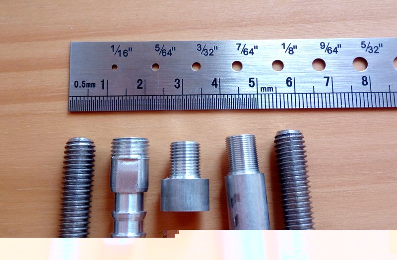

Es werden gerade (letzte Woche => krank; also quasi nix gewesen) verschiedene Varianten durchprobiert,
"möge das beste gewinnen!".
Ergänzungen:
i. Wer macht schon Regelgewinde? Wo wär denn da der Spaß?
ii. im Bild war M10x1, aber auch nur, um die vorläufige Idee zu präsentieren.
iii. ich hab auch andere
iv. nein, 9,5x0.75 hab ich zwar da, wird aber nicht zum Einsatz kommen.
v. die jetzige Entwicklung ist (noch) mit M8x1, evtl. geh ich mit der Steigung nochmal runter
vi. hab ich nämlich auch da (auch wenn sich nach dem Umzug vieles nicht mehr so schnell finden lässt)
Ach ja, die wichtigste: das Wort "vorläufig" (und Varianten) dürfte in sehr oft in meinen Posts vorkommen,
und das nicht ohne Grund.
Alles wird schon halbwegs ordentlich oder gar nicht.
Stay tuned. 8)

Hier nochmal zur Verdeutlichung das Problem mit der Höhe, welches sogar ne Ecke intensiver ausfällt, als zuvor angenommen,
und welhalb man auch nicht 'mal eben' ein paar normale Rinstuzen nehmen kann (wär auch zu einfach, nich?):
Die Schläuche müssten nicht nur aneinander vorbei, in einem engen Korridor - also einfach einmal nach links, einmal nach rechts drehen, wär nicht optimal.
Ein weiteres Problem (geht aber alles in dieselbe Richtung) ist dass der schwungvolle Tank den Schläuchen auch selbst im Weg ist, wenn man alles "in Flach" ausführt.
Somit muss etwas Abstand her - hier mal kurz zusammengesteckt:
Genaue Höhenverhältnisse für beide werde ich noch ermittlen.

Von so nah aus fotografiert sehen die beiden Adapter auf dem letzten Bild aus wie eine Minions Art mit Teleskopbrillen :lol:
Ausserdem sieht das aus als ob es nicht mehr lange dauern wird bis wir die Teilchen bekommen :prost:

Mir wuerde statt der Doppelstockloesung etwas flach paralleles besser gefallen.
Dazu muesste der innere Schlauchanschluss nochmals in sich ein Bogen haben.

In Sachen gebogen und flach - wer weiß, jedenfalls jedoch nicht jetzt, sofort..
Ich habe dahingehend schon etwas experementiert, aber um ne ordentliche Biegung hinzubekommen, müsste ich einmal etwas
basteln, damit die Biegungen jedes Mal ordentlich und reproduzierbar werden.
Wie man aber auch aufm Bild sieht, einfach nur "flach und zur Seite" geht auch nicht, da die "Backe" des Tanks im weg sein würde.
Wahrscheinlicherweise würde es dann in der "_v2" Variante Adapter kommen.. wer weiß, mal schaun...
Das von einigen "geführchtete" Problem der dünnen Wandstärken wird's nicht geben.
Wer's schon auf dem letzten Bild erkannt hat, sah schon den ersten Teil der Lösung des Problems (das Loch ist exzentrisch, somit mehr "Fleisch" für die Verschraubung).
Weiterhin wird das Gewinde - ungleich wie auf einigen der vorigen QnD Exemplare - recht fein.
Wie fein?
Nun...
Jew. rechts und links ist ne normale M8 Schraube.
Nr.2 ist das zuvor verwendete 1.0 Gewinde, dann hammer 0.75mm und, zum Schluss, 0.5mm.
Wie man sieht, würde es bereits mit 0.75 genügend Gewindegänge geben, damit alles koscher wird (Wandstärke, Dichtigkeit, ..)
