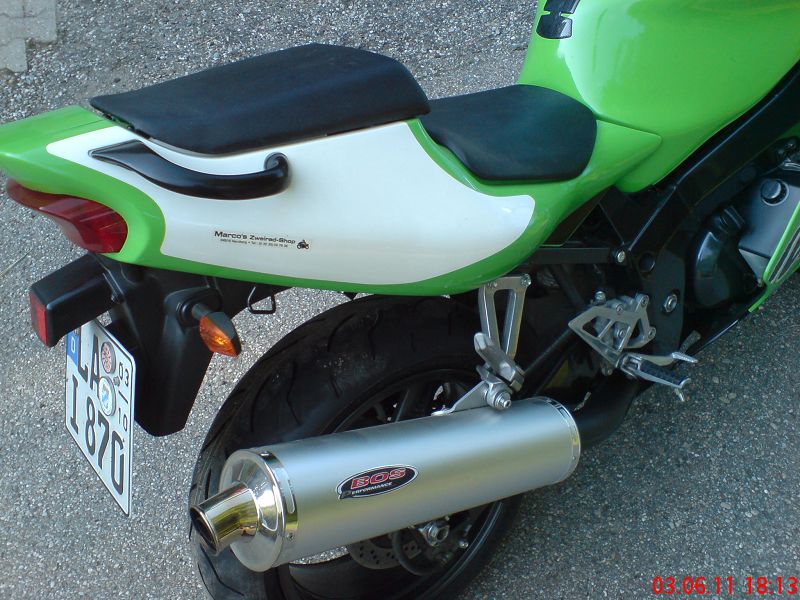

Ich habe gestern dann doch den Shark abgebaut und gegen den BOS getauscht.
Was soll ich sagen perfekte Verarbeitung und ein Klasse Sound.
Ich habe ihn bei Louis für die ZX7 R gekauft.
Die Halterung passte nicht biegen oder ähnliches wollte ich natürlich auch nicht.
Also kurzer Hand die Halterung für die Fußrasten nach innen gebaut und schon passte es ohne Probleme. Auf der anderen Seite auch so sieht es wieder gleich aus.

Gratuliere! Guter Kauf!
Kann den BOS selbst nur empfehlen. Sowohl was Sound als auch Leistungsverlauf betrifft.
Einer der wenigen Zubehörtöpfe die absolut perfekt funktionieren.
Allerdings das mit Deiner Halterung verstehe ich nicht
Die kommt ganz sicher hinter die Fußrastenhalterung. Nicht davor, wie beim Originaltopf.
Manchmal muss man noch ein paar Distanzscheiben zwischen Halter und Fußraste legen, aber dann sitzt es auch absolut spannungsfrei. Da würde ich nochmal rangehen. Wenn der Topf auf Spannung sitzt, kommt es nur zu Vibrationsrissen im Krümmer!

Hans hat recht,dahinter nicht davor und dann solls auf anhieb passen.
Habe mir den Bos zu Ostern gekauft,bin echt Zufrieden damit.

Ja da habt ihr beiden recht aber ich konnte machen was ich wollte ich habe es nicht dahinter bekommen. Ohne die Halterung der Fußraste umzubauen hatte ich wirklich keine Chance und jetzt geht es vorne.
Er sitzt aber absolut ohne Spannung zu haben.

Wenn Du getrickst hast pass auf daß der Auspuff nicht beim federn an die Schwinge kommt. Hatte ich nämlich mal. Ist mir erst beim putzen aufgefallen weil die Schwinge aufeinmal Kratzer hatte.^^

Wieso hastn die Halterung vom Auspuff nicht einfach abgeschraubt und gegen eine Schelle getauscht? So hab ichs bei mir gemacht. Hatte aber noch ne Schelle vom vorherigen Auspuff.

Schau mal, so sieht's richtig aus. Ist zwar die 7er, aber bei der ZXR geht's genauso!
Evtl. musst Du hinten noch 4 bis 6 Distanzscheiben unterlegen und evtl. auch den Halter oben etwas abfeilen und ggf. auch das Halterauge etwas ausfeilen. Dann sitzt der Topf absolut gerade und spannungsfrei!

Ok das werde ich am Wochenende gleich mal probieren.
Danke für die Tipps.

Oder du versetzt die Soziusraste vor den Heckrahmen (weiß nicht, ob es schon so ist, sieht man so schlecht)
Damit kommt dann die Halterung insgesamt ein gutes Stück raus
