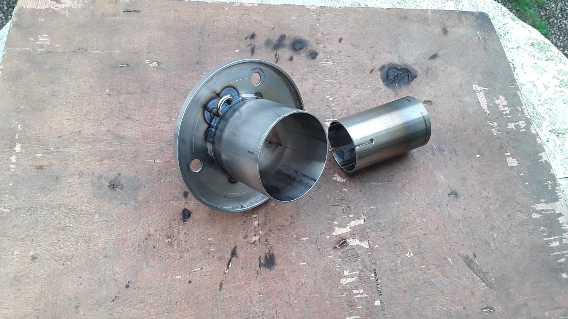

Re: Gsxr Titan Krümmer für die Zxr
Verbindung zum Endtopf
Bei dem Krümmer war ein VA Zwischenrohr dabei. Weiß nicht, ob es original gsxr ist. Es war mit nur leichten Änderungen verwertbar. Bei dem Zwischenrohr wurde die Klemmung abgetrennt, ein Stück geweitetes VA Rohr als Verlängerung angeschweißt und auch mit Klemmschlitzen versehen. Dieses passt dann auf den Krümmer am Verkleidungsaustritt.
Die Flanschplatte hab ich aus einer 5mm Stahlronde gedreht. Sie ist dann genau so wie die feste Flanschplatte am original Auspuff und passt genau auf den Endtopf.
Die Federn hatte ich noch von meinem gpz Umbau. Sie wären technisch nicht unbedingt nötig, weil man die Platte wie original ja auch noch vom Endtopf abschrauben kann. Aber es sieht modern damit aus.
Die Platte passt dann mittels Reduzierrohr auf das Zwischenrohr.
Hier alles in Teilen
Und zusammengesteckt
Details von der Bearbeitung
Das einigermaßen passende Zwischenrohr hat viel Zeit gespart. Die einzelnen Rohrdurchmesser genau passend, dicht und trotzdem steckbar zu machen war am aufwändigsten.
Als nächstes dann die Fertigstellung

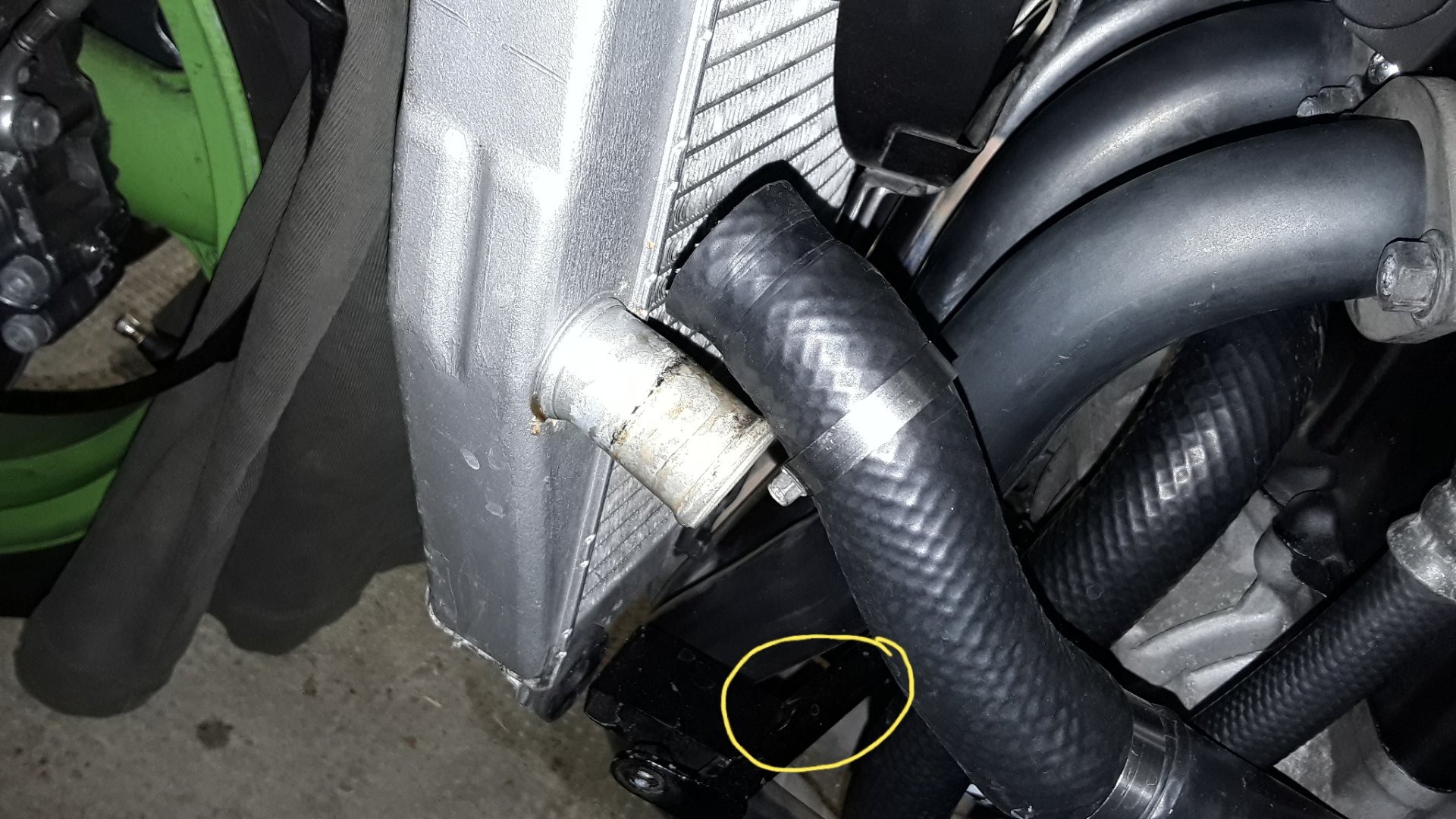

Fertigstellung
Was noch zusätzlich nötig war:
Der Kühlerhaltebügel musste an dieser Stelle etwas flacher gedrückt oder gehämmert werden
Ein Hitzeschutz am Lüfter musste etwa 5mm weiter Richtung Lüfter Dazu die 2 Schweißpunkte weggebohrt, den Blechwinkel bis zum Biegeradius verschoben und wieder festgepunktet.
Es hat immer noch ausreichend Abstand zum Lüfterflügel. Das ist im Bereich von Krümerrohr 3, die anderen sind frei.
Außerdem den Krümmer im Bereich des linken Y Stücks, wo es von 4 auf 2 geht, leicht mit einem Kugelhammer bearbeitet, so dass überall gleichmäßig Abstand zur Wanne ist. War nicht viel und ging auch kalt leicht.
Trotzdem Hitzeschutz für die Wanne
Mit diesen Änderungen passt alles problemlos mit der Verkleidung und im Bereich der Fußraste und Hinterradbremse. Der Lauf des Zwischenrohrs ist sogar etwas passender als original.

bei mir im Ort tauchte dieser Endtopf auf: Bos 2,6kg und ca 125mm Durchmesser
Zxr L 5,8kg und 130mm
Der Bos ist ein paar mm länger
War so leicht und problemlos im Rucksack zu transportieren.
Db Killer muss ich noch machen.
Ein Gewinde im Flansch ist beschädigt und der Verkäufer stellte sich als jemand heraus, dem ich vor Ewigkeiten meine erste Gpz verkauft habe. Habe den Topf daher für 75€ bekommen, als Info zur Marktlage. Der Lochabstand ist nicht genau gleich, muss sowieso den Flansch bearbeiten. Kann leider erst im Winter wieder sinnvoll in die Werkstatt. Aber versuche vorher irgendwas provisorisches zum testen zu machen.

Brauchste nicht testen, der läuft gut, hab auch einen.
Standgemischt hab ich 1/4 Umdrehung fetter, also 1 3/4.
Wenn das Gewinde nicht ganz raus ist, kannst du nen M6 Einsatz reinkleben.
