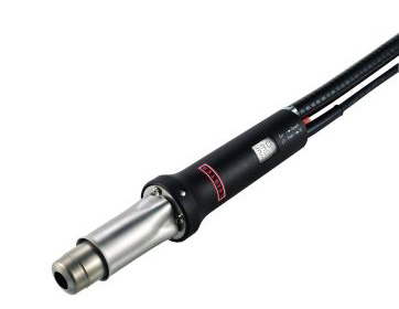

Ich schweiße mit solch einenem Gerät
lei0067574_k.jpg Brenner.jpg (14.9 KiB) 17192 mal betrachtet
Ich mache das aber beruflich muß ich dabei sagen.
Auf dem Foto fehlen die passenden Schweißdüsen für das Gerät.
