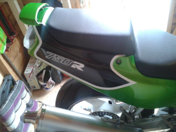

Bei mir gings damals recht gut bei Elbhaba 1.
Allerdings, werd ich ihn wieder abziehen müssen, innerhalb eines Jahres haben sich extreme viele Bläschen gebildet. Beim anbringen und 2-3 Monate danach war alles noch in Ordnung. Meine Vermutung ist aber, das der Lack darunter Blasen geworfen hat. Schwarzer Aufkleber auf Wasserbasislack der zwar 3 Wochen ausgehärtet hat, aber keine Sonne gesehen hatte. Könnte mir vorstellen, das dann der schwarze Aufkleber in der heißen Sonne am Lago Maggiore den Untergrund erhitzt hat.
Da ich ja nu Original-Lackset fahre, habe ich mich nich mehr drum gekümmert. Der kompl. Lacksatz liegt auf der Bühne nun.
Ansonsten, ich fand den Aufkleber easy zum anbringen. Wasser und etwas Spüli rein, aufgespritzt, Klebefläche eingespritzt, so hingeschoben aufm Lack wie ichs brauche und dann mit Rakel ausgerakelt.
Beim Zweisitzer-Heck, ist es nur unter dem Spoiler und der Kante etwas fummelig, da hab ich zb. ne Blase/Falte reinbekommen. (Hätte ich es im abmontierten Zustand gemacht, wärs besser geworden)
Das waren die, die etwas zu groß waren. Die passenden, liegen immer noch bei mir herum.

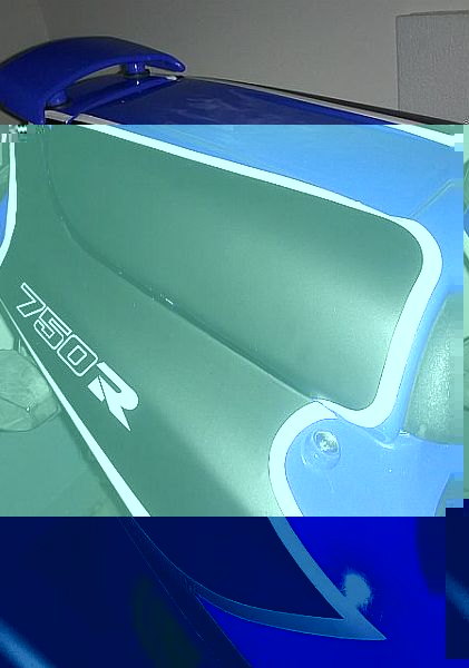

ich werde das kommende WE mal nutzen um den Aufkleber an meiner J (normales Zweimannheck) anzubringen.
Benny hat den ja "unter den Sitz" geklebt - ich wollte probieren über meine Sitzbankabdeckung und Seitenteile
zu kleben und dann den Aufkleber in der Lücke zu teilen. soweit der Plan....
Bevor ich das mache wollte ich aber erstmal in die Runde fragen ob das selbig jemand den schonmal gemacht hat ?
Was ich bisher rauslese ist dass der Soziusgriff/ Spoiler ein kritscher Punkt ist (mal schau´n ob es Sinn macht
den zu demontieren bevor ich klebe). Ich wäre auch um jeden Erfahrungsbericht oder Hinweis dankbar

Hab den unter die Sitzbank gehabt, weil man sonst dazwischen wieder Farbe sieht. Die Abdeckung der Soziusbank hat nen gewissen Abstand zur Heckverkleidung. Ging bei mir also nicht.
Heckspoiler empfehle ich weg zu montieren. Ist bissel Tricky bei der J aber geht schon. Viel mehr nervt mich, das der Aufkleber am Arsch ist bei mir. Oder gar der Lack. Hab nach einem Jahr Blasen bekommen, die nicht mehr weggehen. Vermute fast, das der Lack Hitzebläschen bekommen hat. Scheiß moderne Wasserlacke wohl... keine Ahnung. Aber wird auch nich mehr montiert, von daher...

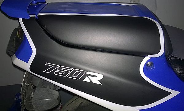

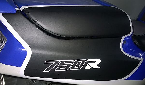

So habe mir heute 2h Zeit genommen um meine Aufkleber auf mein 2-Mann-Heck aufzubringen.
Im Großen und Ganzen bin ich mit dem Ergebnis recht zufrieden.
Auf der Fläche hat es 1A geklappt und ist optimal geworden.
Einzig in der Rundung oben an der Sitzbankabdenkung gab es einige kleine Falten und der
Schnitt zwischen Abdeckung und seitenteil war etwas "wackelig"... ging leider nicht besser.
@ Benny, danke für den Tip mit dem Heckspoiler. Der Abbau hat das Aufkleben um einige
einfacher gemacht.
Hier das hier ist das Ergebnis:
einfacher gemacht.

Des schaut mal richtig klasse aus - top!!!
Re: Heckaufkleber 750R (K)
Find ich leider nicht. Zum einen würden die Kanten mich tierisch stören, zum
anderen passt der Winkel der Aufkleber nicht zur Linie des weiß lackiertem
Teil des Hecks.
Teil des Hecks.

Sorry ich muß da leider zustimmen. Mich würden die kannten ziehmlich stören genau so wie der unsaubere schnitt. Ich klann mir vorstellen das es vom weiten gut ausschaut aber bei genauem betrachten würden sich bei mir die nackenhare sträuben. Sorry , ich selber mußte auch lernen und das ganze dann ein zweites mal probieren und nun ist es ein schickes ergebniss. Also vergiss die zwei stunden arbeit und machs nochmal. Du wirst es nicht bereuenvon howard » 05 Jul 2015 21:48
Teil des Hecks.
Ich wünsche dir viel erfolg und nicht vergessen Du mußt mit deiner arbeit in erster linie zufrieden sein.

evtl ist an den Kanten mit VORSICHTIGER Heißluft noch was zu retten... beim Carwrapping funzt das...

Hab die Bilder noch nicht in groß gesehen, nur Handydisplay.
Jetzt, wo das so angesprochen wurde muß ich leider recht geben.
Auf den ersten Blick fiel das auf kleinen Bildern gar nicht auf.
Vl kann man an den Kanten ja echt noch was retten

Wie schon gesagt wurde... würde auch mit Heißluftföhn versuchen die Kanten überzuziehen. Die Folie ist da eigentlich recht gut Hand zu haben und lässt sich auch etwas 3D verkleben.
Mit der geraden Linie ist es ziemlich Schwer, da J und K einfach unterschiede in der Form haben. Hab es damals auch nich so gerade hinbekommen. Mußte tricksen weil entweder stimmte die Hecklinie nicht oder ich war über der Schraube des seitlichen Verkleidungshalters.
Mittlerweile existiert der Aufkleber auf dem Candy-Limgreen Seitenteil(e) nicht mehr. Der schwarze Aufkleber hat in der heißen Sonne 2014 am Lago Maggiore dafür gesorgt, das der Lack darunter Blasen warf.
Dachte erst es wäre der Aufkleber... war aber leider der Lack darunter. Wasserbasislack. Meine Vermutung ist, das die Ablüftzeit von ca. 1-2 Wochen nicht genug war, ehe ich den Aufkleber angebracht hatte.
