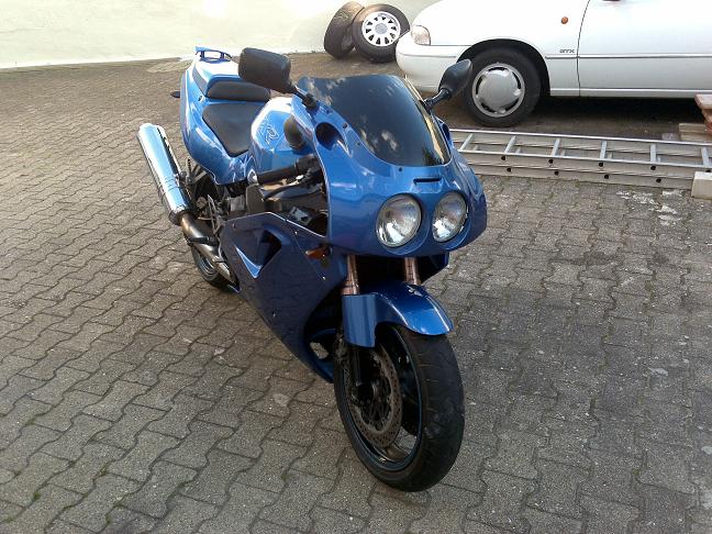

hmm ja hab mich entschieden sie über winter für die nächste saison amchen zu lassen.
lack is eig soweit in guten zustand hat aber 2,3 risse und paar kratzer.
- das gute stück
- forum.JPG (82.38 KiB) 6216 mal betrachtet
