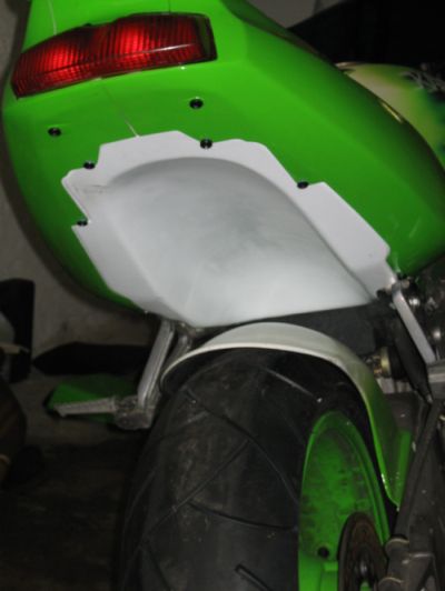

Hallo Leute,
Ich habe mir eine Heckunterverkleidung für meine J gekauft... und jetzt stehe ich vor dem Problem das ich nicht weis wie ich sie fest machen soll.
Ich will nicht bohren, und auch nicht kleben.... Gibt es da Klemmen oder so???
Bitte um Hilfe....

Nee, wirst du bohren müssen.
Loch bohren, so ne Plastikeinziehmutter rein und schrauben, dann hast du es Professionell gemacht, oder ist deine Verkleidung auch nur gesteckt.
Ich denke nicht, dass du das Teil bei 200 verlieren möchtest.

ich hab meine an den überlappungen mit 4 schrauben verschraubt.
mit selbstsichernden muttern :wink:
ohne schrauben kannst du´s knicken... :prost:

Ich habe meine mit 6 Schrauben und selbstsichernden Muttern fest gemacht

also ich hatte meine auch mit den Gummimutterrn fest - vorteil - wenn man sie mal wegen irgendwas demontieren muß - muß man keine Muttern gegenhalten . Loch bohren , Mutter reinstecken - fest schrauben fertig ............ :!:

So habe kein Problem mehr=) jetzt sieht das ganze von hinten richtig gut aus!!!
Danke für die Antworten

Also die Heckunterverkleidung bei ebay.
Und die Klammern habe ich bei mir in der arbeit gefunden.
