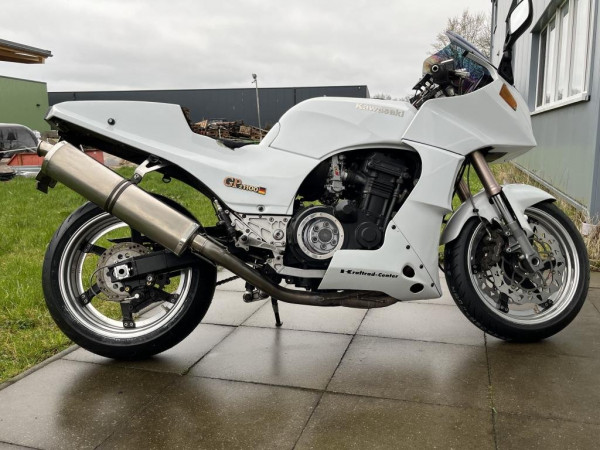

So, mal Fertig gemacht
Phönix 3,5x17 und 6,25x17

Beiträge: 3004
Re: bremsscheibe 220mm am Hinterrad
saubere arbeit !
:respekt:
Beiträge: 3578
Schöne Felgen - gut gelöst :thumpsup:

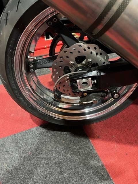

Nach etwas arbeiten im Ausland (Eigentlich immer) mal dazu gekommen die angefertigte Goldfren Scheibe einzubauen

Beiträge: 3004
sauber :thumpsup:
das design ist übrigens von den übergeilen "TK Dischi Freno" abgekupfert. bei diesen scheiben sind die bohrungen schräg zur scheibe und erzeugen dabei eine ovale kontur an der oberfläche.
