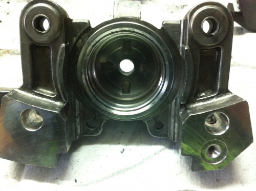

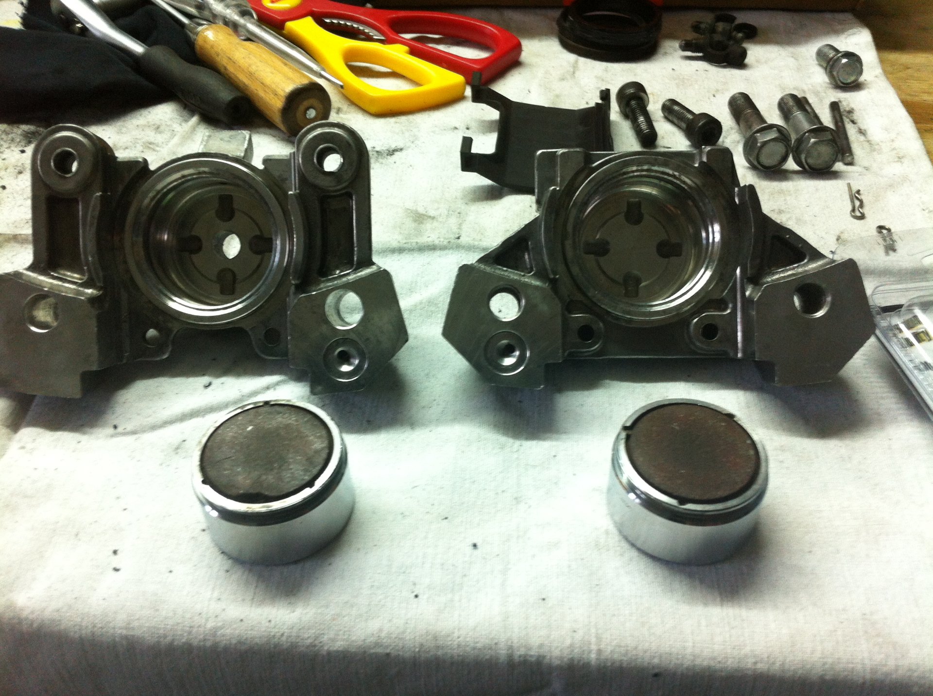

Moinsen,
ich hatte das Problem bei meiner J ebenfalls, als ich damals die komplette Bremsanlage überholte. Ich kann jetzt allerdings nur für die J sprechen. Die Bremskolben an der Hinterradbremse hatten, so eine Art Trägermaterial was kupferfarben auf dem "Kolbenköpfen" aufgetragen war. Dieses Material war schräg abgerieben, abgelaufen was auch immer und konnte realtiv leicht mechanisch bearbeitet werden, sprich ich konnte den Kopf leicht mit schleifpapier wieder begradigen.
Ich meine diese Info auch damals aus dem Forum bekommen zu haben. Leider habe ich aber keine Bilder mehr vom ausgebauten Kolben, sonst könnte ich es besser erklären.
Grüße Lars
Lars M.
Beiträge: 117
Registriert: 21 Sep 2009 18:46
Re: Problem Bremsbelag nutzt schief ab
Beitrag von Lars M. »

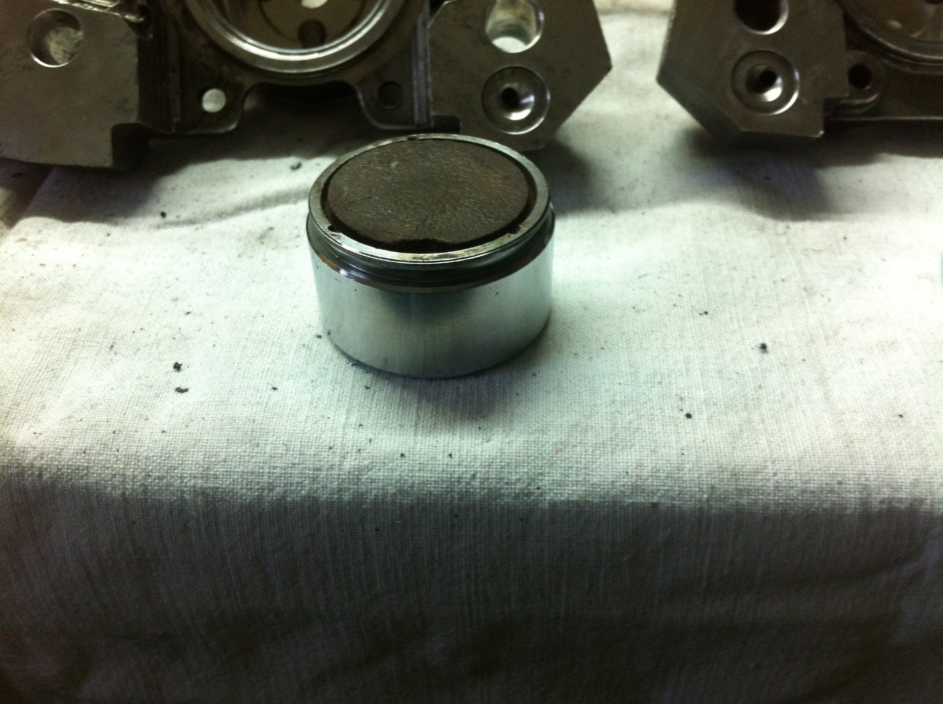

...ich hab nach kurzer Suche doch noch ein paar Bilder gefunden.
....wie gesagt dieses Trägermaterial in der Mitte des Kolben war "schief abgenutzt"
Evtl. hilft es ja weiter.
Lars

Das Trägermaterial - wie du es nennst - ist der Hitzeisolator.
Also nicht zuviel von weg nehmen
Auf den Isolator kommt überhaupt keine Paste, das könnt Ihr dort machen wo‘s keinen Isolator hat ☝️

Nur weil da nix drauf muss, heißt lange nicht, dass da, im Laufe des Mopedlebens, noch keiner was draufgeschmiert hat.
Habe da schon etliche Exemplare gesehen.
Der Isolator kann übrigens auch mal lose werden (soll nicht sein). Wenn der sich dann schief stellt. kann das auch zum geschilderten Problem führen.
Interessant finde ich dennoch, dass dort üherhaupt ein Isolator verbaut ist. Sehr viele, wenn nicht gar die meisten Bremszangen,
darunter auch sehr ähnlich gebaute (hab ich z.B. an meinem anderen Moped), haben da nix, und bremsen kein bisschen schlechter.
Ich würd mal sagen, dass man hinten getrost auf den Isolator verzichten kann.
Hab die an einer J auch schon vor Jahren entfernt, weil die schief waren.
