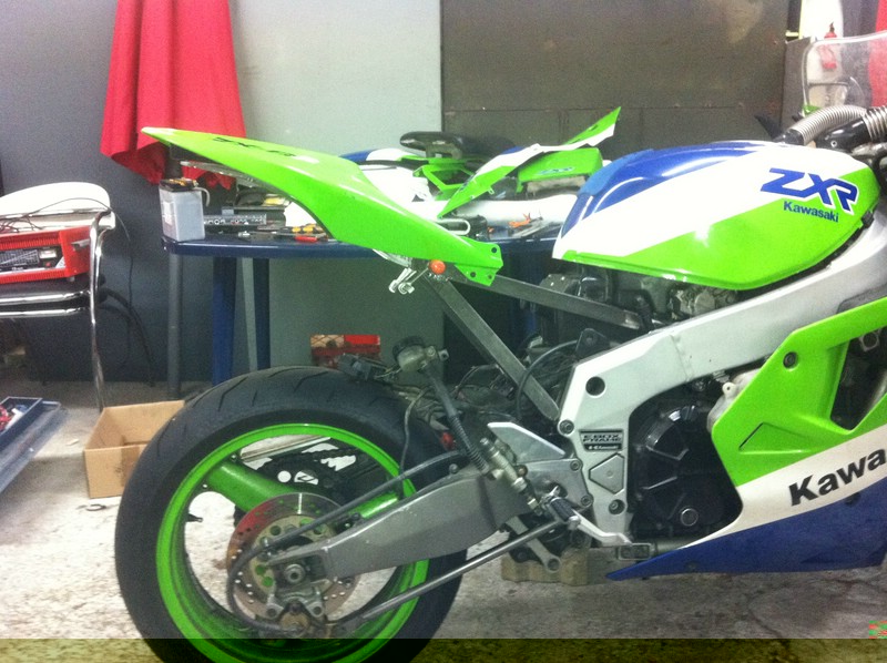

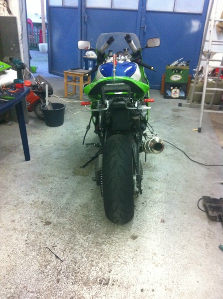

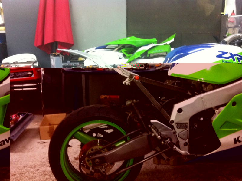

So mal paar pis von meiner Kawa mit umgebautem heck... aber noch nicht fertig....
Torad81
Re: Heckumbau
Beitrag von Torad81 »
so die letzten 3 picz sind hier..

Jupp!sieht cool aus!hab das selbe an meiner J vor.Da passt der sitz wie angegossen.wo hast du den heckrahmen befestigt???und wie hast du das mit dem tank und dem ausgleichsbehälter gelöst?

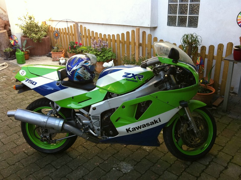

Das 5. Bild wo der Helm aufm Sitz liegt gefällt mir echt gut!

@ dynamix
Habe komplett den h1 Rahmen demontiert und von den befestigungslaschen ab nach gebaut nur den Heckbürzel von der zx10r musste ich logischerweise beachten... Die laschen hab ich aus vollmaterial nach gebaut und ins Rohr geschweißt.
Ausgleichsbehälter und sonstiges hab ich mit laschen ( dünner kleiner flachstahl) befestigt... Ja hab Schu paar Std am Heck verbracht... Ist nicht leicht alles anzufertigen... Aber freu mich schon wenn se fertig ist...
