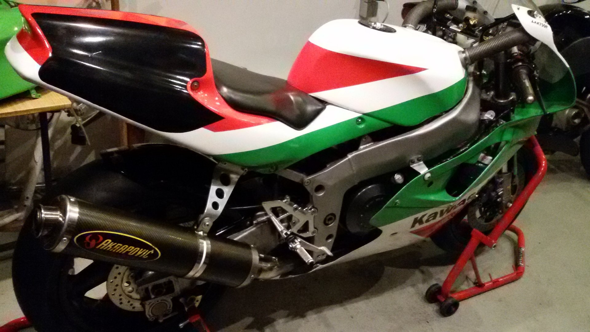

Heckaufkleber Marke "Schwarze Folie+Schere+Fön"
Fertig! Oder doch nicht?

Sehr schön geworden.
Alles mit der Dose lackiert?
Beiträge: 3178
Re: Mein ZXR J-(L)-K Racebike
Das grün weiß rot Design ist genial :prost:
Beiträge: 5769
Kratzi hat geschrieben:Das grün weiß rot Design ist genial :prost:
stimmt... :wixx:
Buelltreiber
Beiträge: 188
Beitrag von Buelltreiber »
Ja, alles mit Dosen "lackiert".
Die Farben sind die günstigen von Molotow für knapp 4 Euro das Stück.
Entsprechen zwar nicht den Original Farbtönen aber das Budget ist leider begrenzt.
Klarlack ist auch aus der Dose. 2K-Klarlack, das war das teuerste an der Sache.
Aber soll ja halten und Benzinfest sein. War auch das erste mal das ich eine ganze Verkleidung gemacht habe.

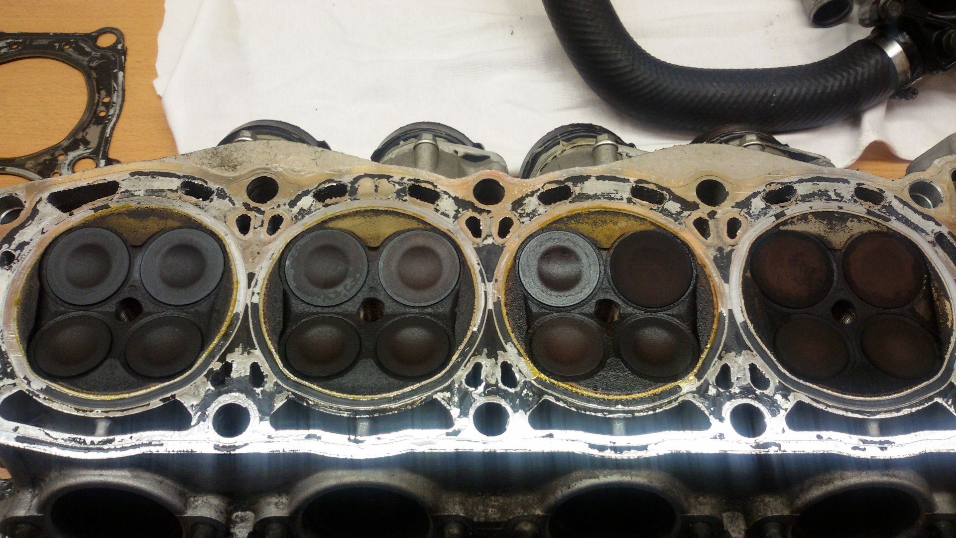

Kopf runter und Bestandsaufnahme
Leichte Standschäden an den Laufbahnen

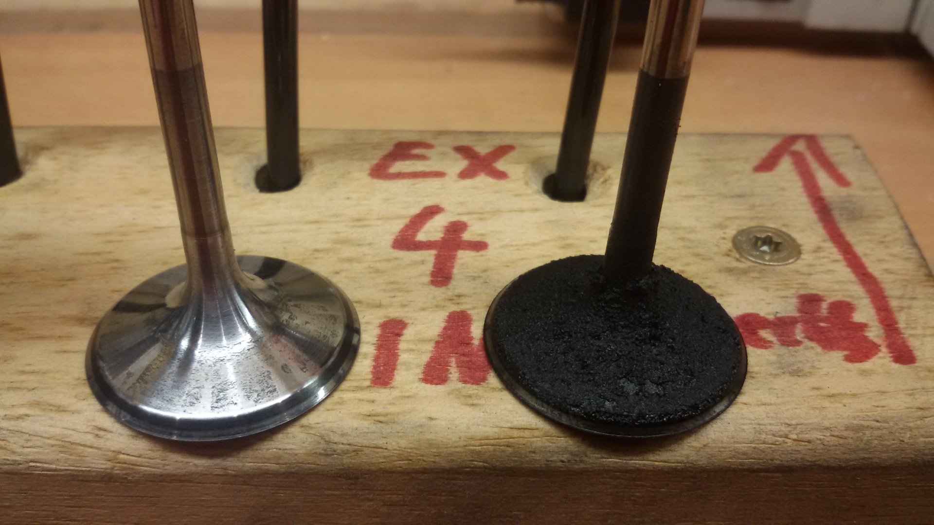

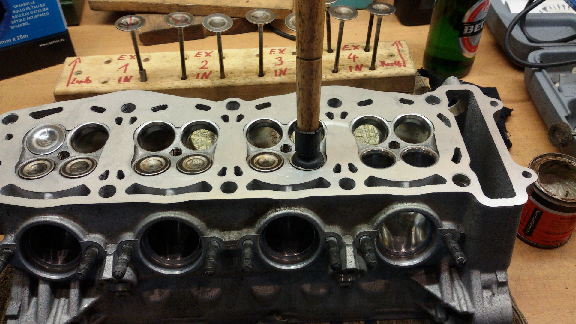

Ventile reinigen und polieren
Die 3 Simmeringe neu

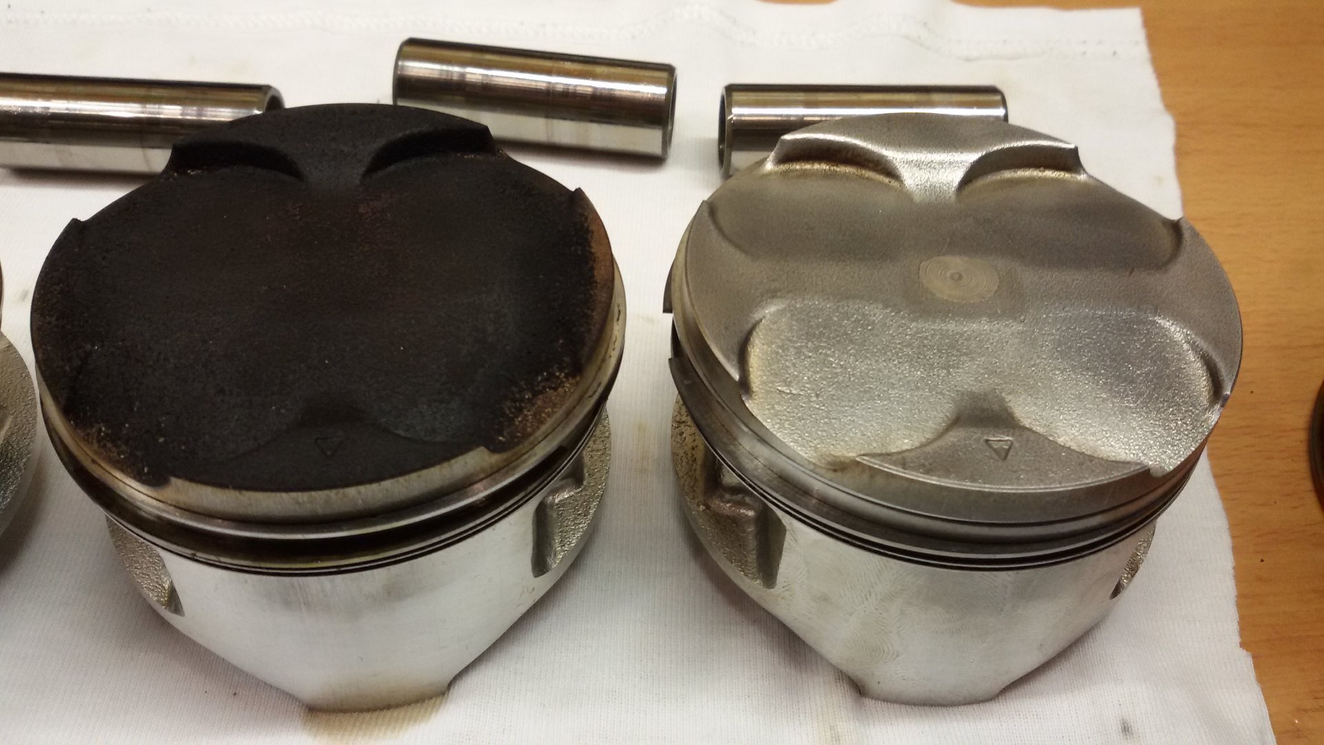

Kolben schick machen

Ventile einschleifen

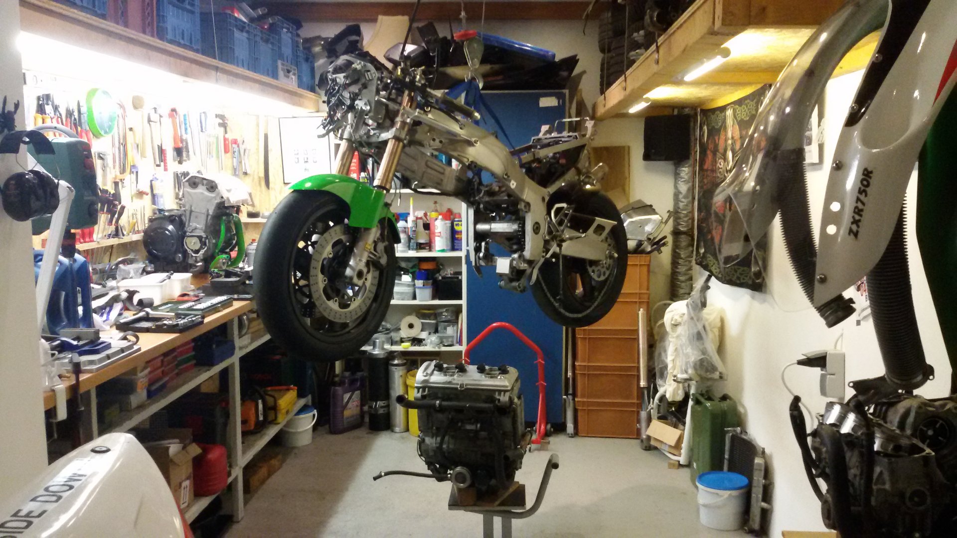

Also Motor wieder raus und K-Motor(auf Werkbank) wieder rein

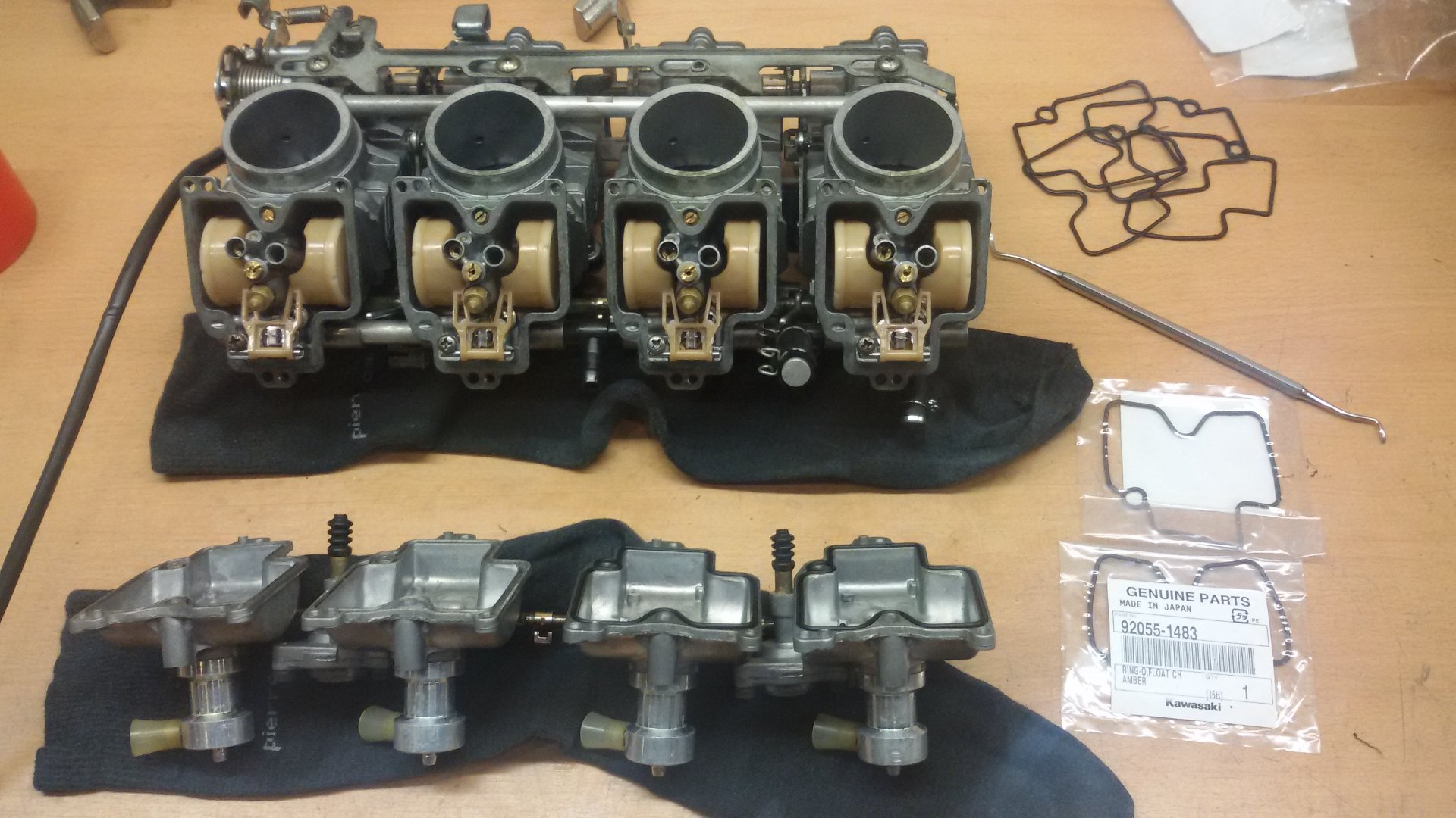

neue Schwimmerkammerdichtungen nach Vergaserreinigung

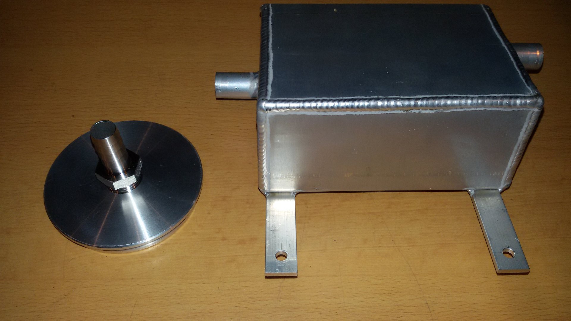

Und wenn wieder Zeit da ist wird die Kurbelgehäuseentlüftung noch geändert
Catchtank gekauft und Limadeckel selbstgedreht
Das schwierigste am Tunen ist immer noch das aufhören... :prost:

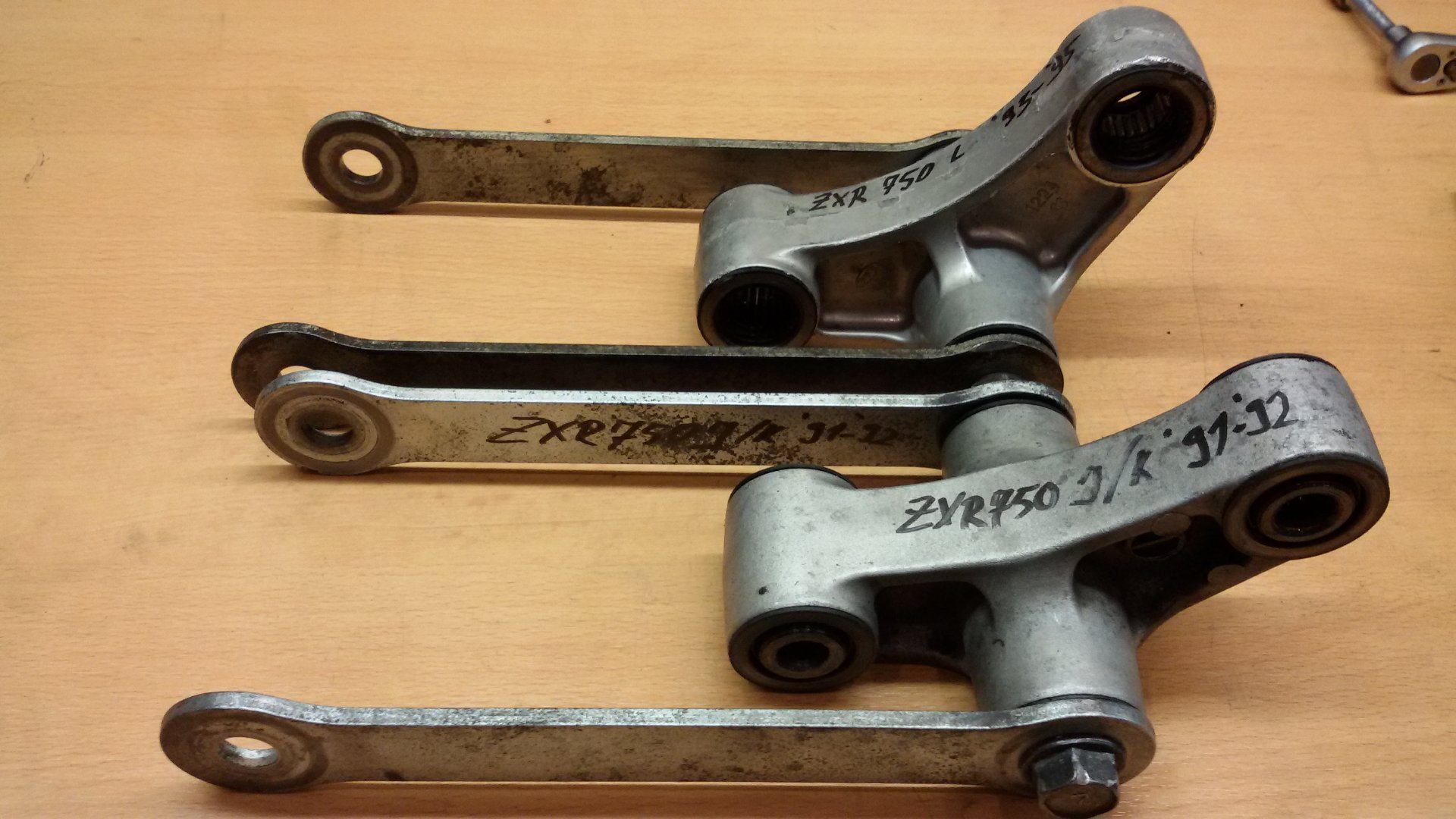

Die J-Umlenkung wurde gegen eine L-Umlenkung samt Zugstreben getauscht.

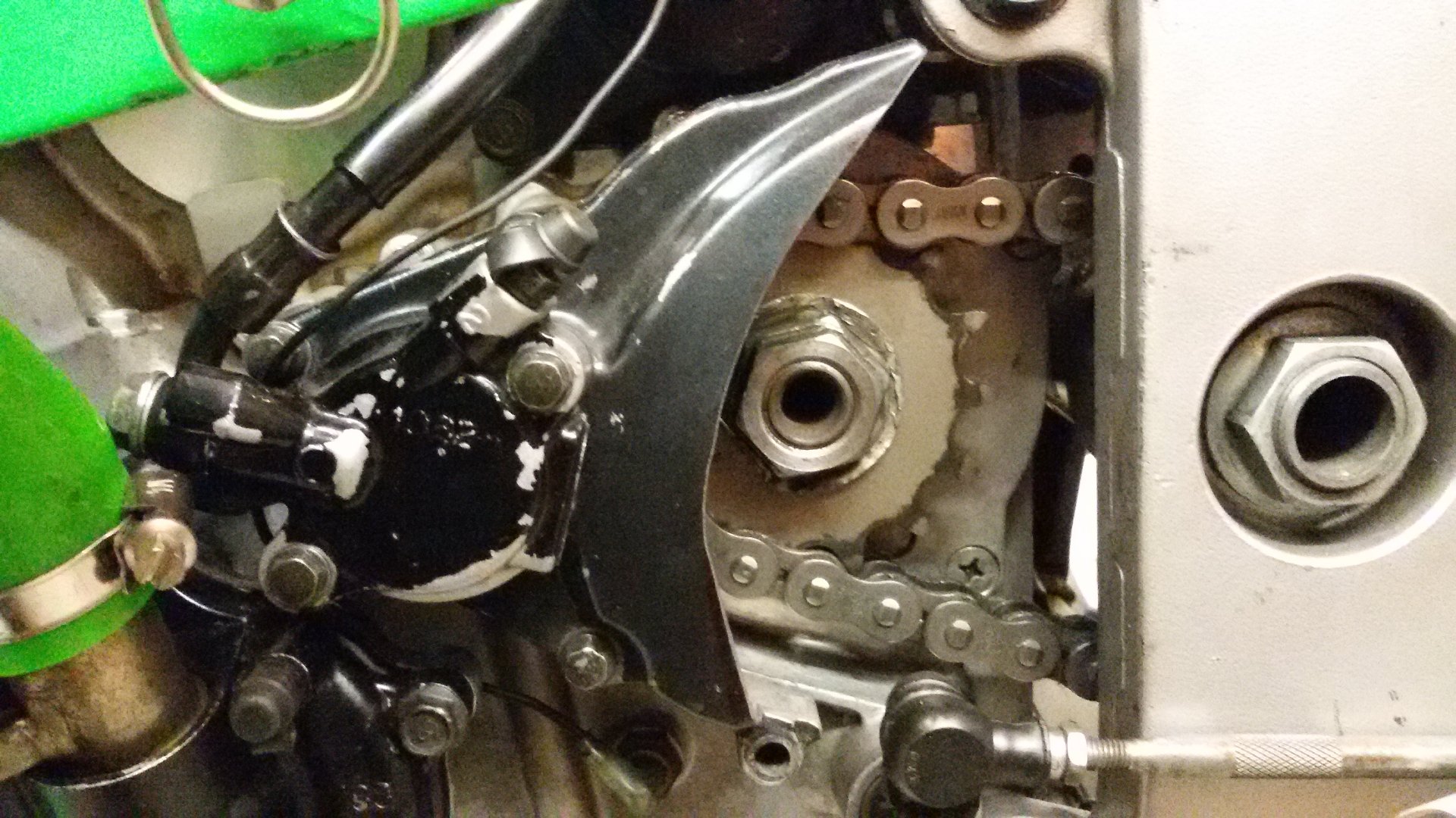

Habe eine größere Ritzelabdeckung. Nun wird das Kettenfett nicht mehr gegen Anlasser und Motorblock geschleudert.

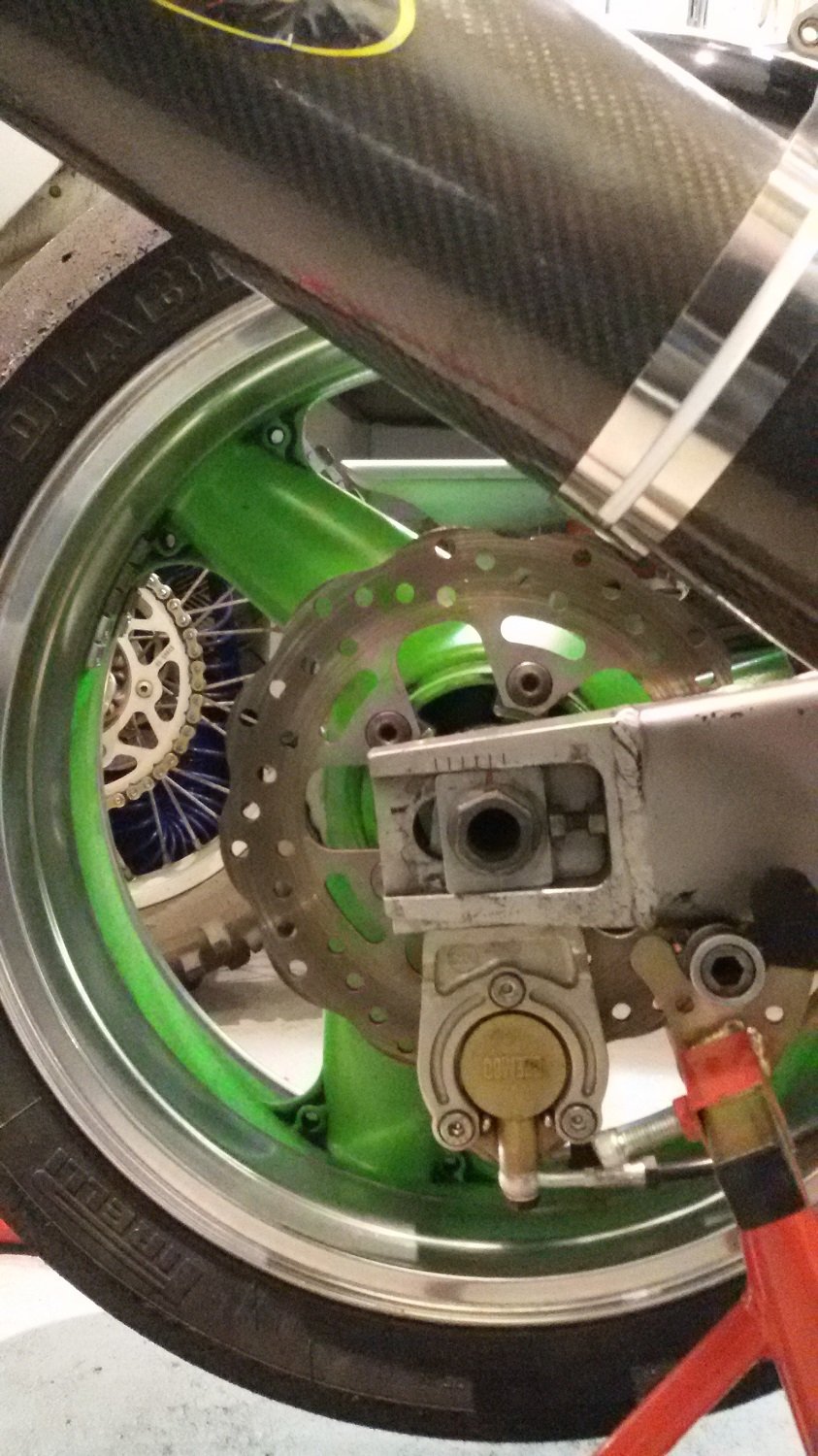

Hinten gab es eine neue Bremsscheibe die hoffentlich nicht mehr zur Salatschüssel wird.
Bremsscheibe hinten
Bremsscheibe hinten
