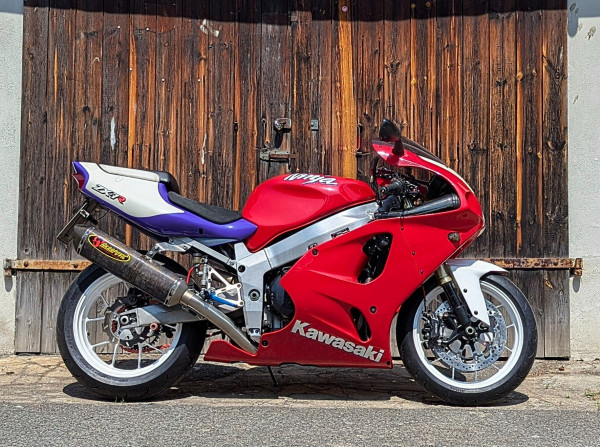

Mal ein Lebenszeichen der roten 7er.
In ihr lebt nun der Motor aus MVPs weißer 7er, eine 10er Gabel (06-07) ist drin, Schmiedefelgen von Aprilia (Mille R und RSV4 Factory) und hier und da gebasteltes Zeug = also auch wieder eine Bastelbude wie meine erste 7er :oops:
Es muß noch einiges gemacht werden zB muß sie noch abgestimmt werden aber ich bin schon ein paar Kilometer (vorsichtig) gefahren.

sehr schön :thumpsup:

Klasse, es ist aber auch ne huebsche...

Sehr schönes Motorrad
