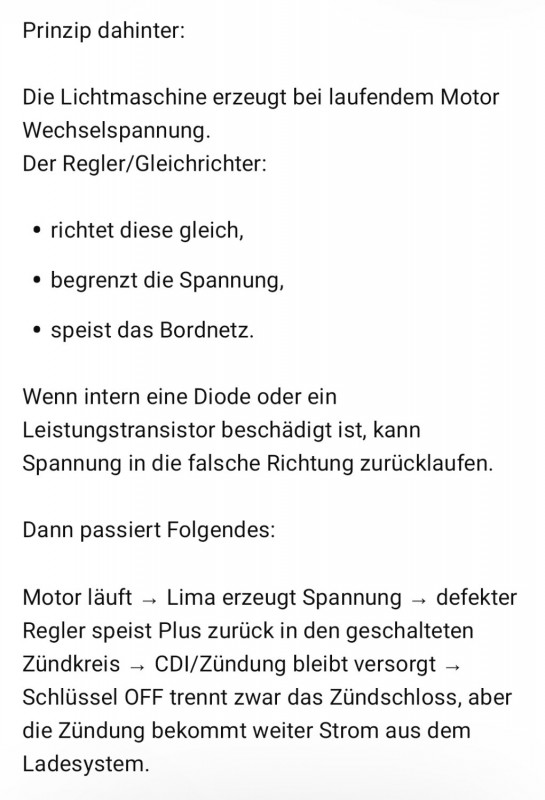

Oh ok, naja dafür habe ich von Elektrik ehrlich gesagt zu wenig wissen um da jetzt das begründen zu können wieso weshalb es jetzt mit der anderen Lima funktioniert. Ich hab die neue Lima verbaut -> Problem weg.. alte Lima wieder rein -> Problem wieder da 😱😱
Die Idee kam auch nicht von mir sondern von Chat GPT weil ich absolut ratlos war und Abends/Nachts vor dem Bike saß und die Kumpels (die Ahnung von Elektrik haben) nicht aus dem Bett klingeln wollte 🤣🤣🤣
Laut ChatGPT ist die Erklärung wie folgt (siehe Foto)
Andererseits wäre dann doch mal interessant ob nicht irgendwo anders noch der Hase im Pfeffer begraben ist weil ich echt keine Lust habe dass die Karre entweder abbrennt oder irgendwann einfach nicht mehr anspringt

Wenn der Zündschlüssel auf ON steht werden zwei verschiedene spannungsführende Kabel zur CDI bestromt.
Zum einen die sog. Klemme 15 = Zündungsplus ( ich glaub iss schwarz) zum anderen die Kawa-Diebstahlsicherung = graues Kabel.
Dieses hat eine verminderte Spannung, erzeugt durch einen Widerstand im Gehäuse des Zündschlosses.....sagen wir mal ~9 Volt :lol: .
Nur wenn einmal 12V und einmal die "9Volt" in die CDI fließen gibt diese den Zündfunken frei.
Ist das Zündschloss auf OFF fehlen der CDI diese "9Volt" weil der Leitungsweg der Diebstahlsicherung mechanisch (Schlüssel auf OFF) unterbrochen ist. Die Karre bleibt aus oder geht aus.
Egal was du über die LIMA zur CDI schickst.
Das soll verhindern, dass man die ZXR nur durch Überbrücken der Klemme 15 anlassen bzw. klauen kann.
Ich glaube sogar, dass die Dioden im Sicherungskasten sind und nicht in der LIMA...
