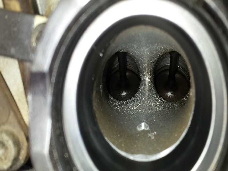

Dann hab ich die Maschine mal laufen lassen und es hört sich ganz gut an. Läuft auf 1000 1/min sehr ruhig und gleichmäßig. Nimmt super Gas an und dreht giftig hoch. Alles wie es sein soll. Aber eines macht mir trotzdem Sorgen.
Wenn man in den Vergaser des dritten Zylinders blickt, sieht mal es ca. alle 5 - 6 Sekunden im Drosseklappenspalt etwas blitzen und wenn man genau hinhört, merkt man, dass sie da etwas in den Vergaser schießt. Hätte ich da nicht reingeblickt, wäre es mir gar nicht aufgefallen. Läuft total ruhig und und hüstelt auch im Auspuff nicht. Hebt man die Drehzahl etwas an bzw. öffent man die Drosselklappe minimal, also Drehzahl auf vielleicht 1500 1/min, ist der Spuk vorbei.
Was zum Teufel ist denn das nun wieder???? Undichtes Ventil, oder elektronisches Problem???? Und warum nur alle 5 - 6 Sekunden bzw. ein paar hundert Umdrehungen mehr???? Hat da jemand einen Tip von euch?

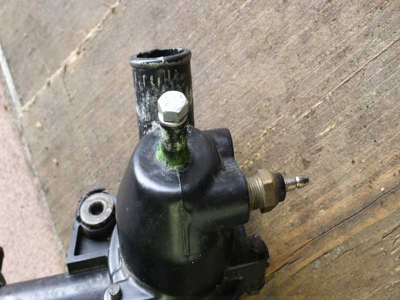

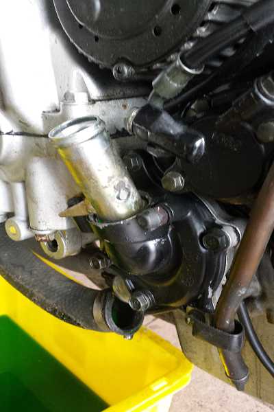

Den nächsten Samstag ging's dann weiter. Vergaserheizung endgültig tot legen, Krümmer entrosten, Bratpfanne am Krümmer entfernen und in Form bringen, Krümmer entrosten und Kühlwasser wechseln standen auf dem Plan.
Nach dem Entfernen der Vergserheizung bleiben ja je ein überflüssiger Kühlwasseranschluss an dem Stutzen in der Wasserpumpe und je einer am Thermostat übrig. Diese nur mit verstopften Schlauch zu verschließen halte ich für unschön. Also habe ich den Stummel am Wasserstutzen abgesägt und mit einem satten Schweißpunkt verschlossen.
Na ja, mit Matschaks Premiumlösung kann diese Version natürlich nicht mithalten
Anschließend war noch der Schlauchanschluss am Thermostat zu verschließen. Das geht auch super easy. Das Kernloch ist geradezu prädestiniert für ein Gewinde M6. Also kurzerhand ein Gewinde M6 rein geschnitten und mit einer in der Lände passenden 6er Schraube, Aludichtring und hochfestem Loctite auf dem Gewinde verschlossen.
Wer das nachmachen will, sollte aber nach dem Gewindeschneiden das Thermostatgehäuse aufschrauben, weil es unvermeidbar ist, dass unzählige Späne hineinfallen.

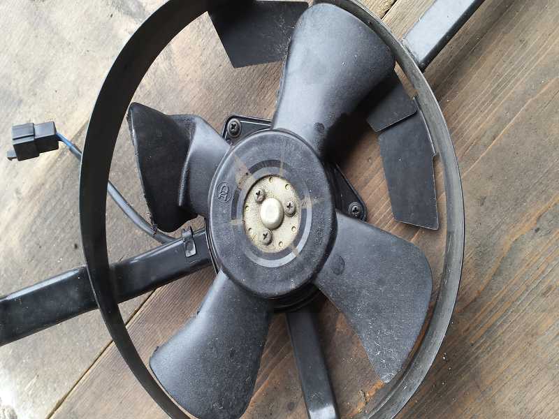

Und noch ein „besonderes Vorkommnis“!
Als ich den Kühler abgebaut habe, dachte ich, mich trifft der Schlag, Der Lüfterflügel total zusammengeschmolzen.
So etwas hab ich auch noch nicht gesehen! Wie gibt’s denn sowas? Da müssen ja enorme Temperaturen am Werk gewesen sein, vermute ich. Habt ihr schon mal sowas gesehen.
Also wie so häufig, wieder in den Keller und neuen Lüfter geholt. Nach dem Warmlaufen auch getestet, ob er einschaltet. Und ja, tut er, also alle bestens. Aber warum ist der geschmolzen???

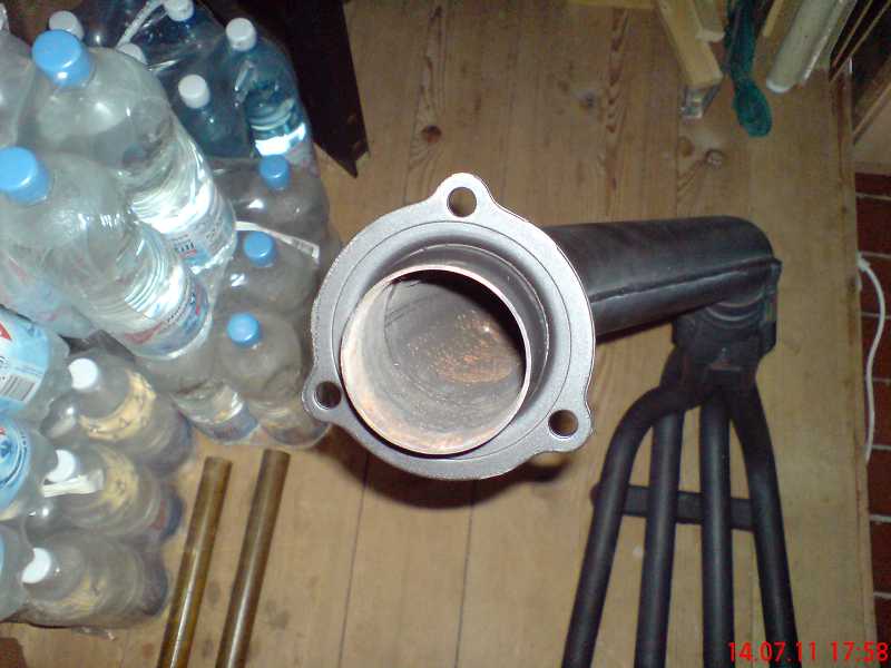

Zuletzt habe ich dann noch die Bratpfanne vom Krümmer in Form geflext. Also den Krümmerflansch meine ich. Da ist ja hinten so ein doppeltes Blech aufgepunktet, das die Dichtung in Position hält. Dieses Blech hat die absolut perfekte Form und einen ansehnlichen Krümmerflansch herzustellen. Also einfach nur die Form rundum nachflexen und die Sache sieht richtig gut aus.
Leider habe ich vergessen, hiervon noch Bilder zu machen. Aber ich hatte im Archiv noch welche von meiner anderen 7er. Sieht genauso aus. Siehe hier:
Zuletzt habe ich noch den Krümmer entrostet und mit hitzefester Farbe aus dem Baumarkt lackiert. Auf VHT-Coating hatte ich keine Lust dieses mal, da der Krümmer sowieso irgendwann noch einmal runter kommt und zum Sandstrahlen geht. Für die ersten Turns sollte auch die Billigsuppe erstmal reichen.

Den geschmolzenen Lüfter kenne ich! Viel Stop 'n Go (Stadtverkehr) knapp unter der Auslöseschwelle des Lüfters gehabt. Schau mal, wie nah die Lüfterblätter im Stillstand dem Krümmer sind!
Bei mir damals, auf dem Weg an den Gardasee...
Und dann ging das Ding an der Ampel an, es gab nen Schlag, was Schwarzes flog rechts aus der Verkleidung und die dann folgenden Vibrationen ham mich und den ganzen Hobel durchgeschüttelt...
Bin dann die Woche dann ohne Lüfter gefahren. Da hatte ich dann ne Ausrede, weshalb ich stets "recht zügig" die engen Pässe hoch bin...
