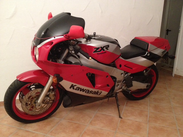

Hi,
Hier mal ein Bild vom momentanen Zustand...
So erwachte sie aus dem Schlaf.

Also wenn ich se so stehen sehe,verkauf die bloß.
Spar Dir die Arbeit und die Zeit,wennst se los werden willst,geb bescheid ICH hol se sogar ab

Re: Spritman und seine H
leck arsch alter.... brauchst nix machen... gib mir ne Adresse... ich komm morgen rumm und lad mir das teil ein...

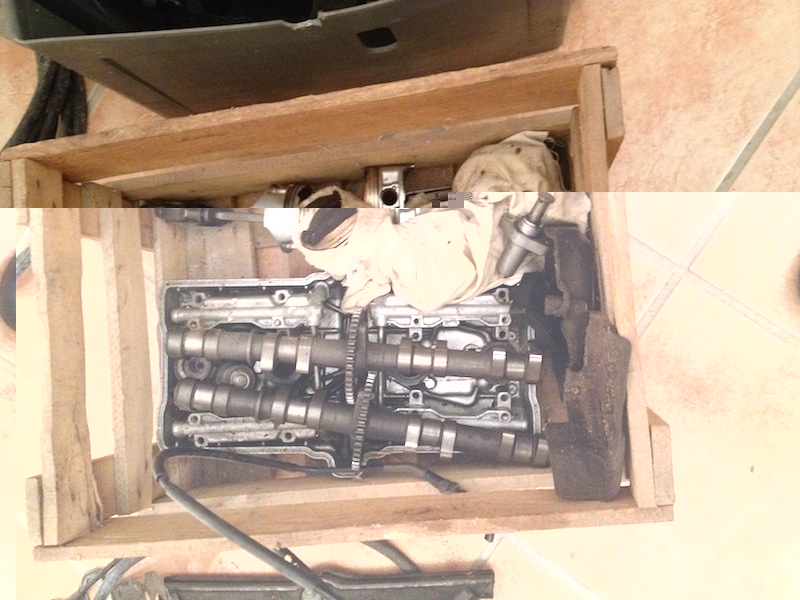

So, hier wie versprochen die restlichen Bilder...
Das ist noch der komplette alte Motor (allerdings zerlegt) dabei... plus die Teile, welche noch an der ZXR fehlen.
und ja... da liegt ein Kühler... EBay sei Dank.
