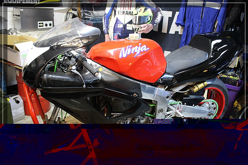

Hy,
Habe mir vor 4 Wochen eine ZXR 750 M1 für die Renne geholt
Es müssen noch einige Dinge gemacht werden da sie 8 Jahre Gestanden ist
Was ich bisher Rausgefunden habe :
Bj. Unbekannt
ca. 140 PS am Rad
Gewicht ?
Akrapovic Komplettanlage
Lichtmaschine & Anlasser entfernt
39er Keihin Flachschiebervergaser
große Carbon-Airbox
24 Liter Alutank
Brembo 4-Kolben Bremszangen
Brembo 19er Radial-Handpumpe
Magnesium-Räder
520er France Equipement Kettenblatt mit DID Kette
Bisher gemacht :
Vergaser Gereinigt
Ölwechsel Motul 10W40 300V
Neue Kühlflüssigkeit
Neuer Kettensatz FE mit grüner 520er Kette
Neue Stahlflex in grün
Originalfelgen geholt da hintere Magnesium einen Riss hat
Bremsbeläge AP Racing in Carbon bestellt
Jetzt muss ich mir noch überlegen welche Reifen ich aufziehe

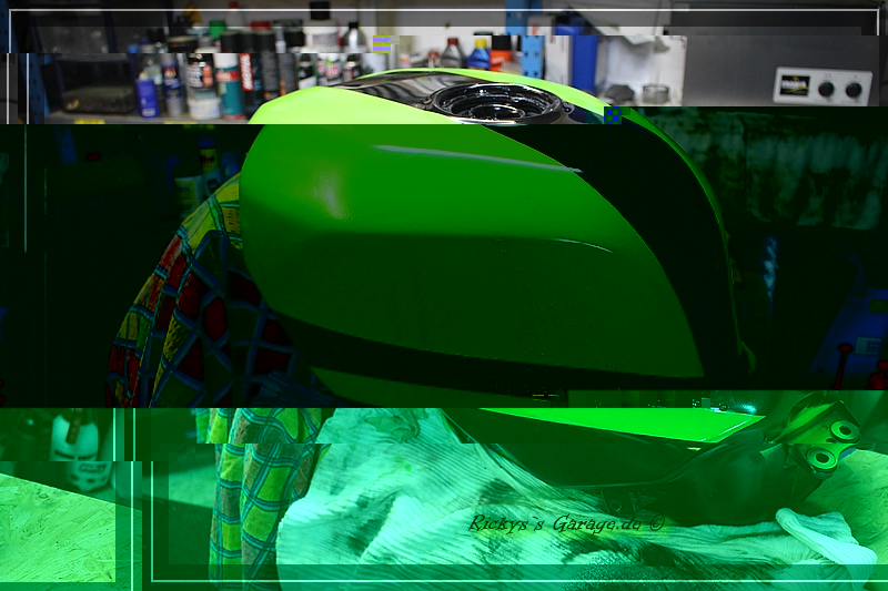

- RM_2014_04_06_IMG_0850.jpg (308.03 KiB) 27039 mal betrachtet
- RM_2014_04_06_IMG_0847.jpg (497.63 KiB) 27039 mal betrachtet
- RM_2014_04_06_IMG_0848.jpg (477.55 KiB) 27039 mal betrachtet

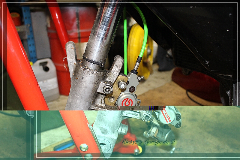

Hy,
da es ein Ehemaliges IDM Bike ist könnte ich mir es vorstellen
So wie ich gesehen habe sind auch die Einlässe Überarbeitet
Werde aber auf alle fälle noch mal auf den Prüfstand gehen , will es schon genau wissen
Jetzt bin ich gerade an der Gabel da die Sifft ..
Neue Stahlflex und Kettensatz sind Verbaut

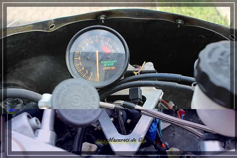

- RM_2014_04_30_IMG_0885.jpg (408.81 KiB) 26965 mal betrachtet
- RM_2014_04_30_IMG_0884.jpg (313.18 KiB) 26965 mal betrachtet
- RM_2014_04_30_IMG_0881.jpg (426.19 KiB) 26965 mal betrachtet

Re: Wiederaufbau ZXR 750 M1
Die Gabel ist ja nur `ne Fleißaufgabe.
Ich drücke Dir die Daumen...

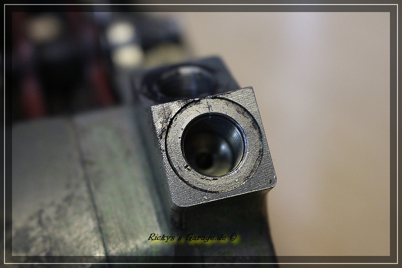

nur hab ich heute festgestellt das anscheinend einer die stahlflex so angezogen hat ,das ein kleiner riss im anschluss des linken brembosattels ist
bei den rennreifen kenn ich mich noch nicht so aus .
bisher höchstens supersport auf der strasse gefahren
ich mag die kawa lieber in kawafarben
schaut doch noch nicht so schlecht aus ...

weiß jemand von welchem motorrad die brembosättel noch passen ?
Du hast doch Adapterplatten montiert! Bei Schraubenabstand um die 40mm (wenn ich das noch richtig im Kopf habe) sind es so ziemlich alle alten Italiener.Ricky Masurati hat geschrieben:![]()
merci
Die älteren Ducati (916, 900SS, Monster 900) einige Guzzi.Ricky Masurati hat geschrieben:![]()
merci
Sind nichtmal teuer. Das was Du da dran hast ist schon was feines wobei Risse am Sattel nicht so ungewöhnlich sind. Evtl Laserschweissen

das mit dem riss nervt richtig !
weiß einer wer so was repariert ?

servus ricky,
ich denke dein sattel hat es hinter sich. da der riss bis nach aussen geht hilft auch kein gewindeeinsatz.
schmeiß weg das ding.
hab mir 2 neue ( gebrauchte) geholt
Stammen von einer Duc
