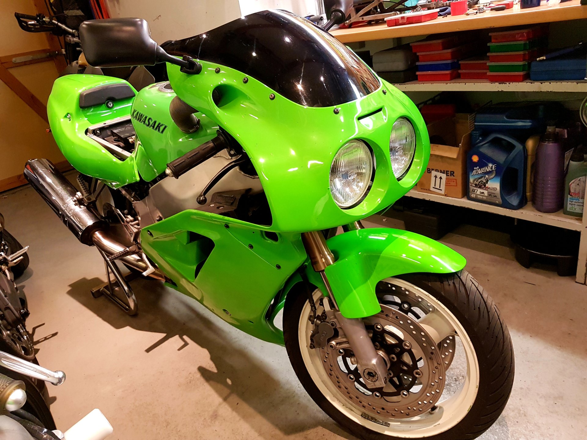

Habe mir im Herbst 2018 noch eine K zum wieder aufbauen für die Straße gekauft.
Zumindest das was noch davon übrig war.
Sie hatte ein J-Heck, eine undichte L-Gabel und zugesetzte L-Vergaser...

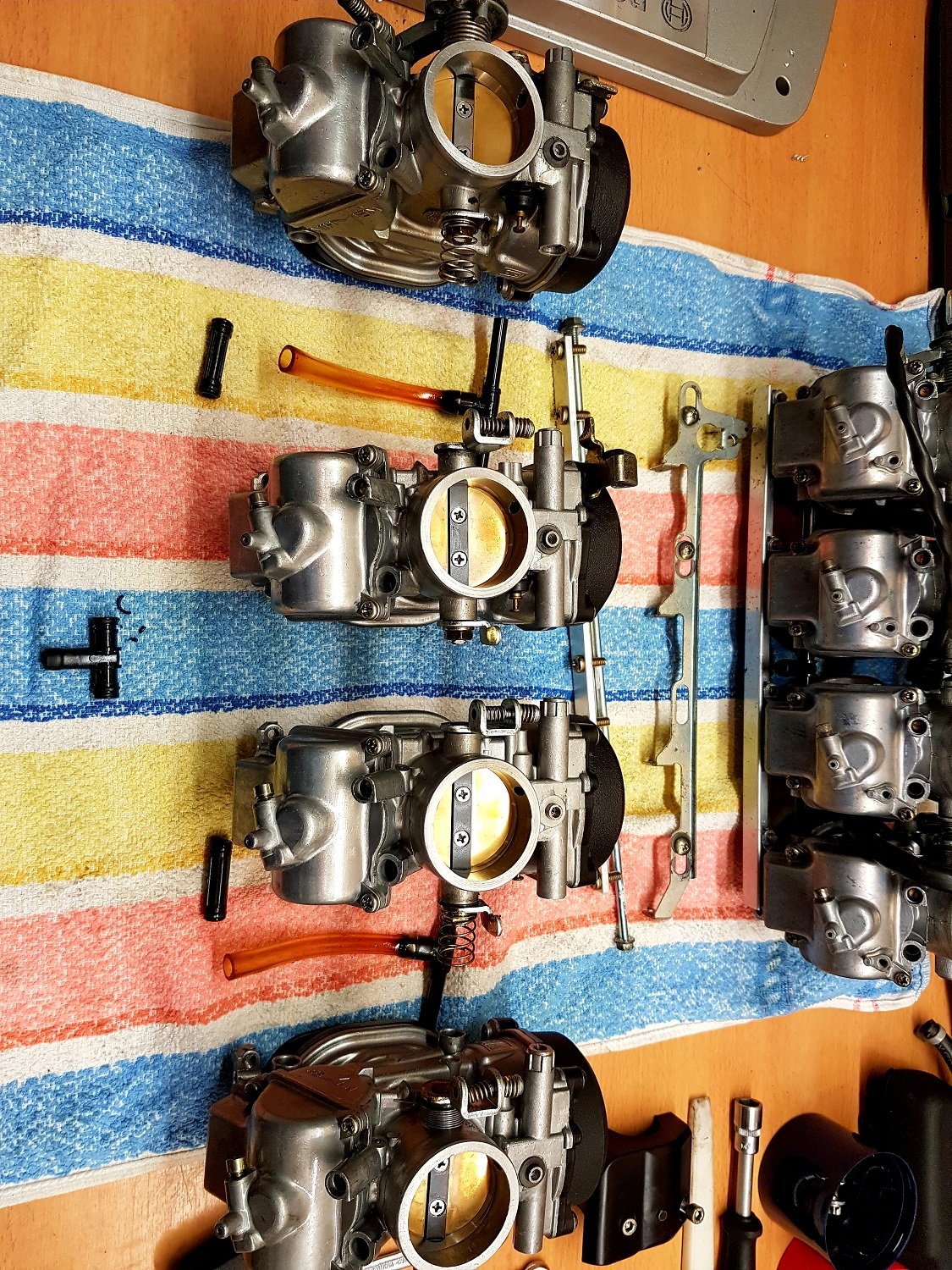

Vergaser von aussen hui und von innen Pfui
Inkontinenz am Benzinschlauchanschluss

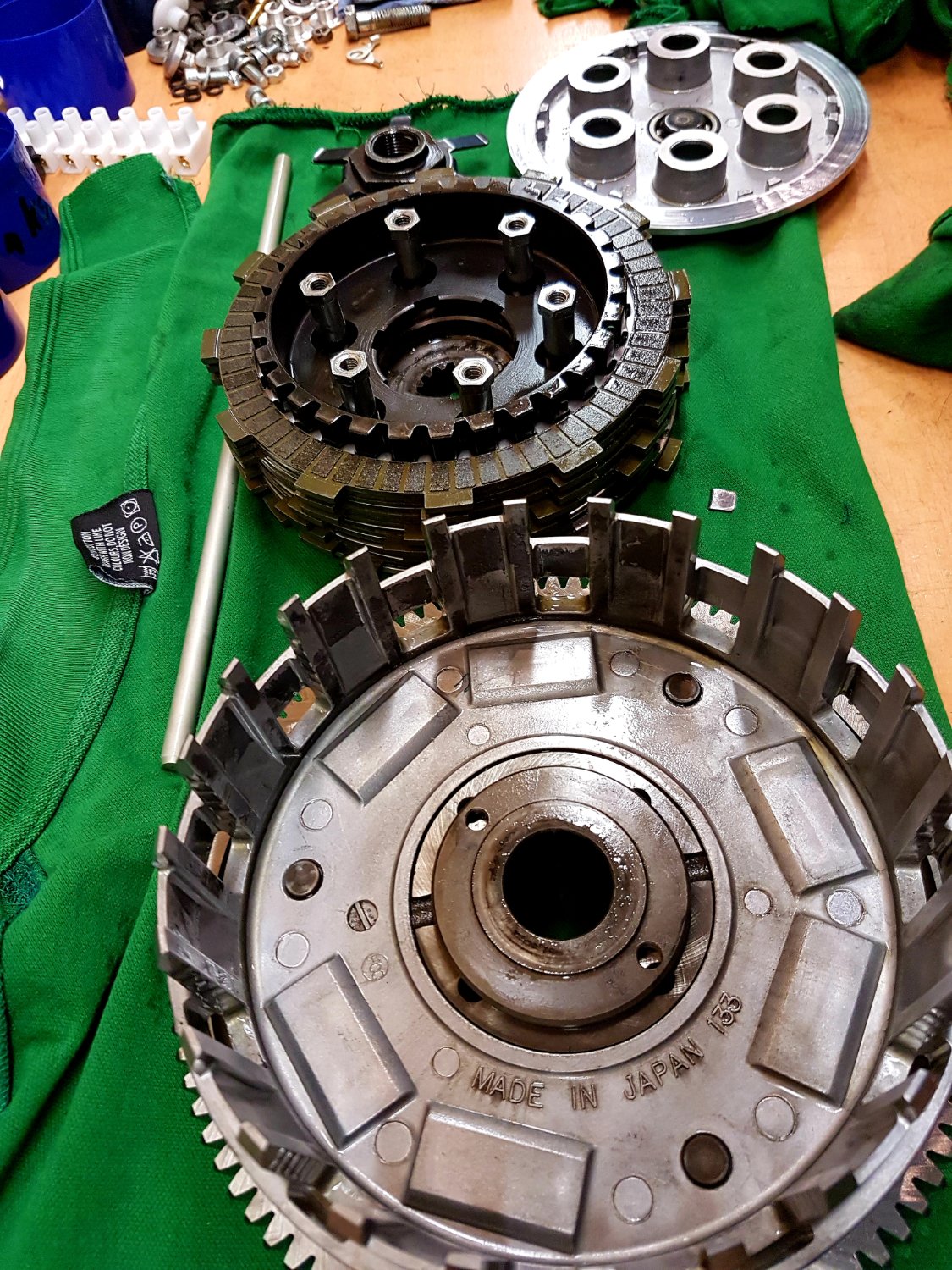

Kupplung und Druckstange waren neuwertig

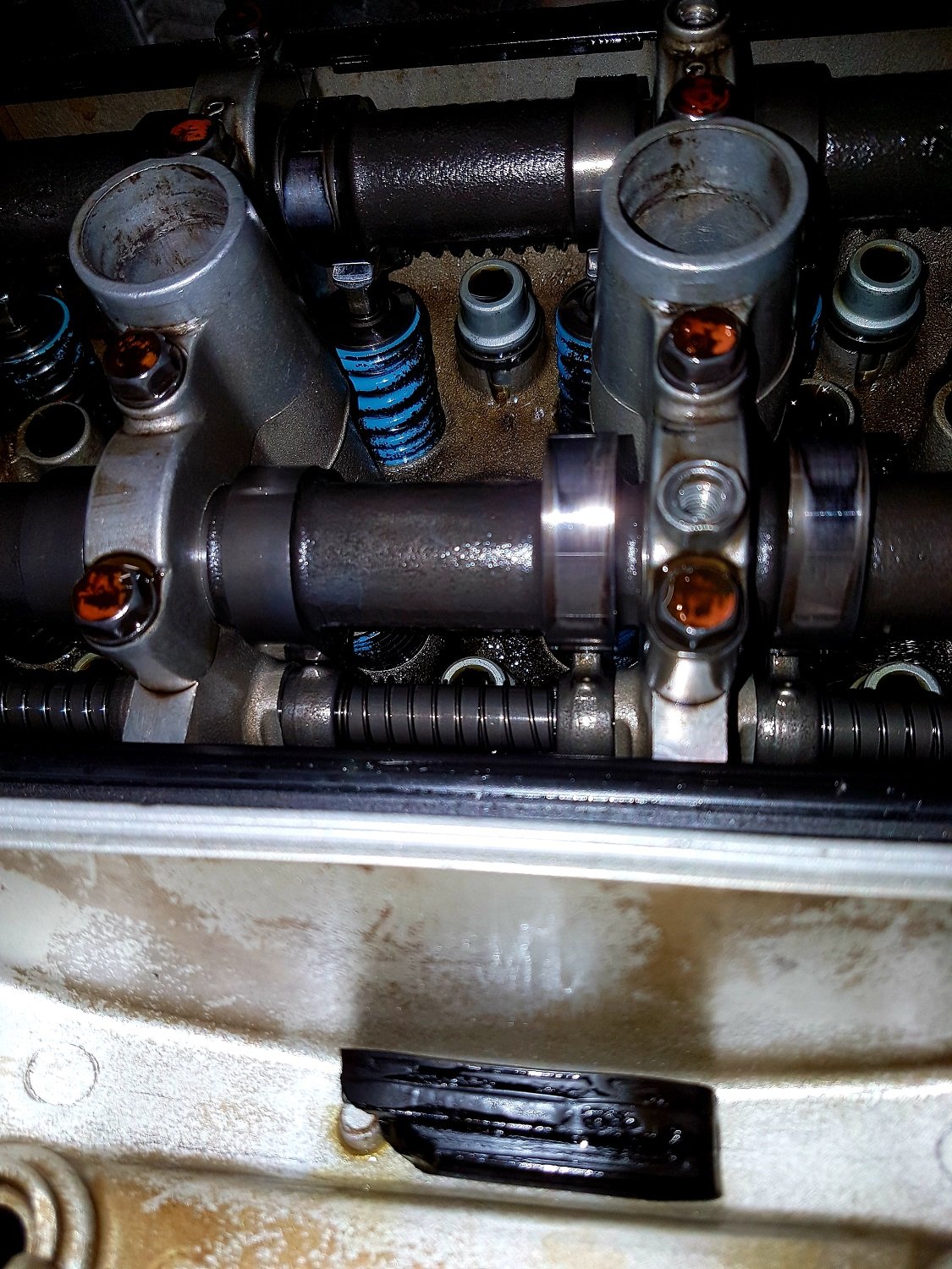

Der Kopf wurde wohl schon mal Optimiert

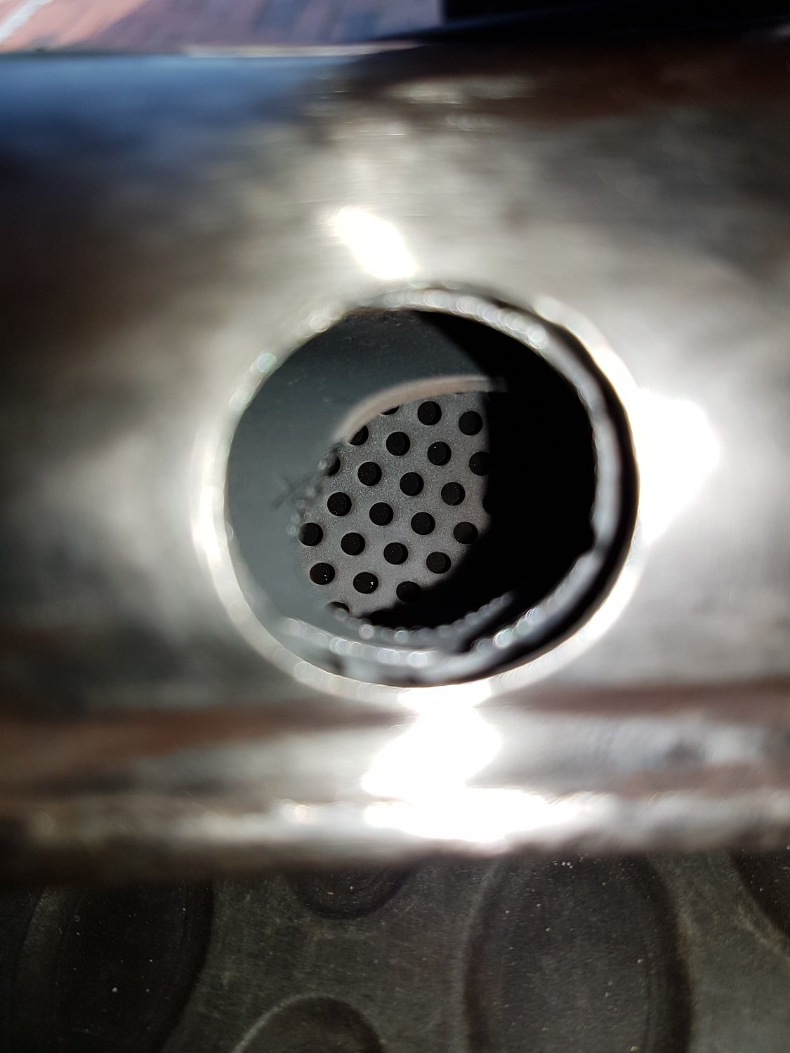

Loch für Lambdasondengewinde gemacht

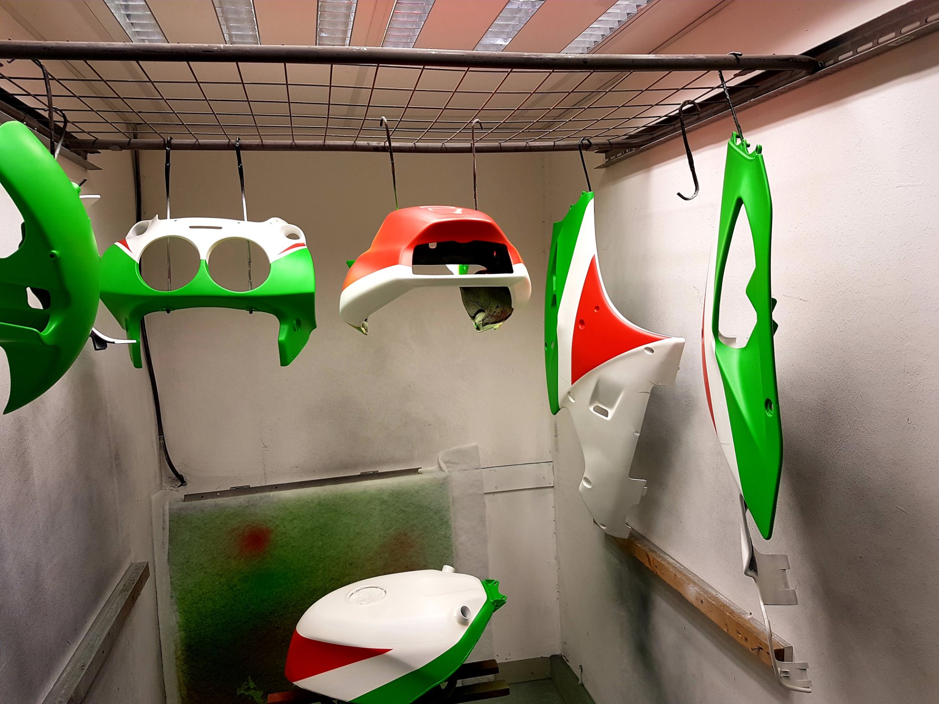

Dann ging es ans Lackieren

Flachschieber gab´s zwischendurch auch noch.

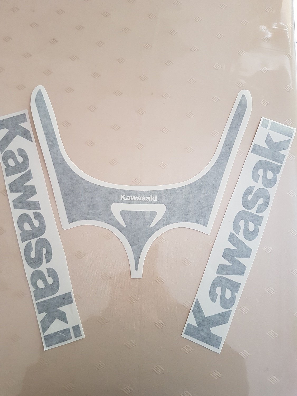

Aufkleber Plottern lassen
Die Heckaufkleber hab ich mal von Rosi bekommen, vielen Dank nochmal!

Hat sich einiges getan dieses Jahr. 3000 Kilometer sind auch zusammen gekommen.
Diesen Winter müssen die Flachschiebervergaser noch mal raus da sich die Leerlaufdüsen scheinbar dichtgesetzt haben. Warscheinlich haben sich beim Fahren die eingetrockneten Rückstände im Alutank gelöst.
Die Eingebaute K-Gabel muss auch noch mal raus, da sie nicht sauber genug federt.
Die Kupplung möchte ich noch auf das richtige Maß bekommen damit das Antihopping wieder funktioniert.
Die Bremsscheiben sollen noch gegen originale getauscht werden.Es wird also nicht langweilig...

Sag, auf dem Bild... ist das eine Lackierkabine?
Das Ergebnis sieht auf den Bildern mal richtig gut aus, daher die Frage... Vonwegen Abzug und so...

TurtleHH hat geschrieben:SPITZE... die sind schick!!
Das ist eine selbst gebaute Lackierkabiene. Haben wir mit ein paar leuten zusammen beim Mopedclub.
Zuluft ist über der Tür, Abluft ist wie zu sehen gegenüber der Tür am Boden. beides mit nem Gitter und günstigem Polsterflies... hinter dem Flies am Boden ist ein Abluftgebläse.

ich hab mir auch eine lackierkammer gebaut die ich nicht mehr missen will. weil ich viel im Winter lackiere, musste ich auf ein umluftsystem gehen, die nötige Warmluft wäre sonst gleich ins freie verschwunden. so hab ich mollige 25-28grad beim lackieren. eine absaugung am boden ist ideal, aber bei mir nicht umsetzbar.
erst wenn alles gelackt ist schalt ich die absaugung ein. filter ist ein G4.
