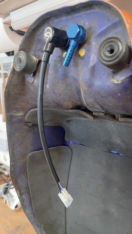

Da ich gerne den Benzinhahn weg haben wollte, aber trotzdem wissen möchte wann der Sprit rar wird hab ich mich auf die Suche nach einem Tankgebern gemacht.

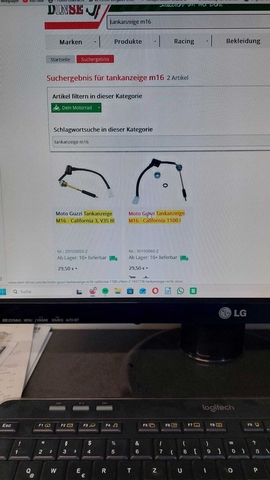

Bei Stein und Dinse bin ich dann fündig geworden.
Diese beiden Geber habe ich ins Auge gefasst. (M16!)
https://www.stein-dinse.com/de/search.h ... e+m16&grp=

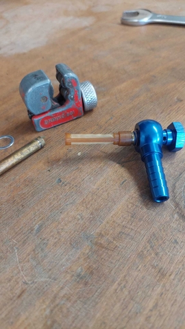

Trotzdem habe ich das Teil zum Testen erstmal auf M12x1,25 umgebaut.

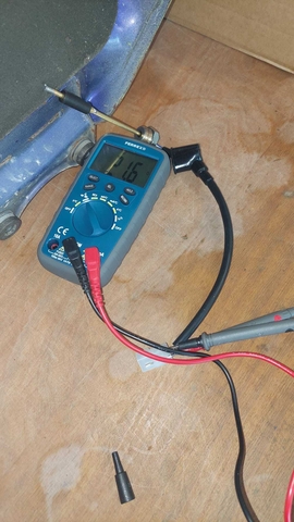

Ich muss auch erwähnen das in der Anschlussleitung ein Wiederstand eingelötet ist, welcher entfernt gehört.

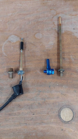

original vs. neu....
