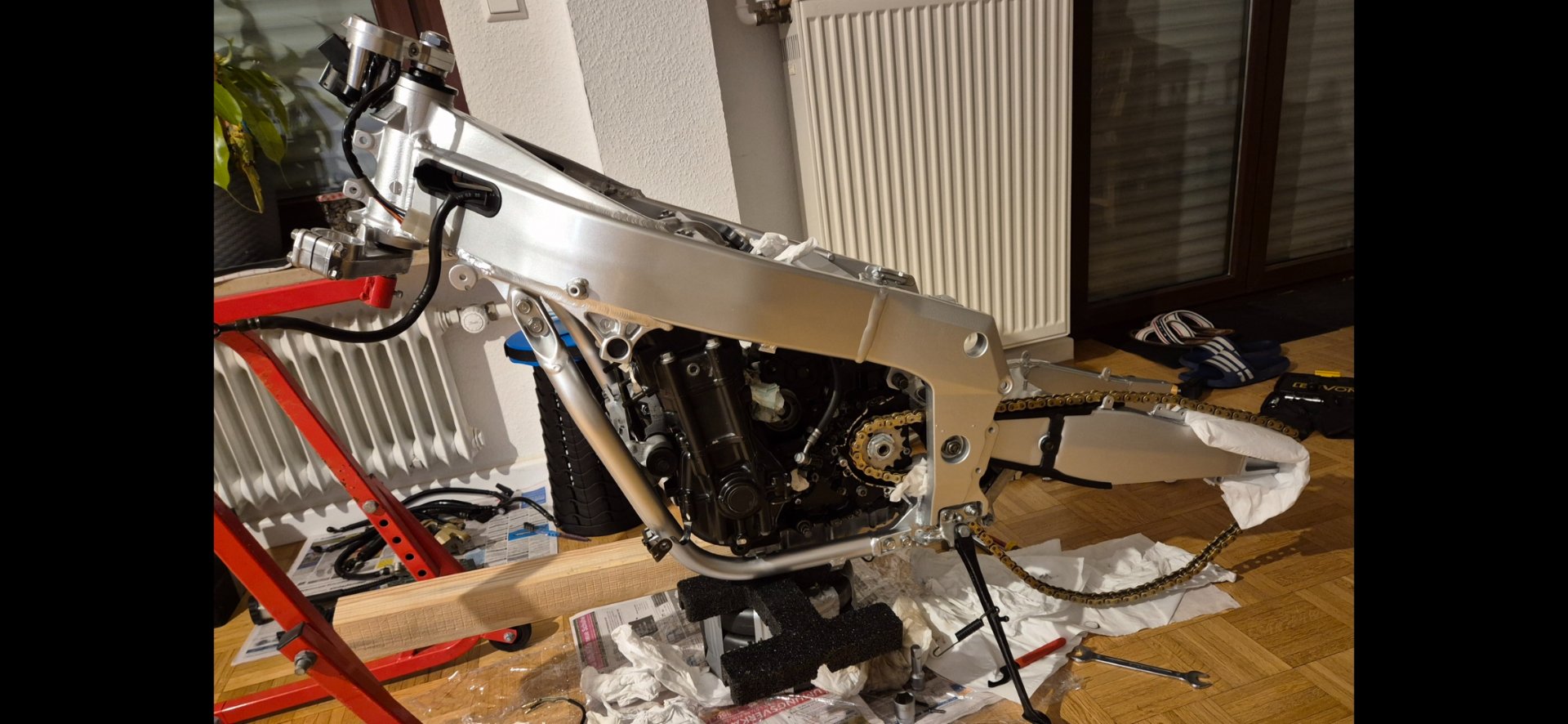

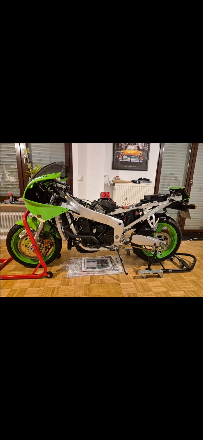

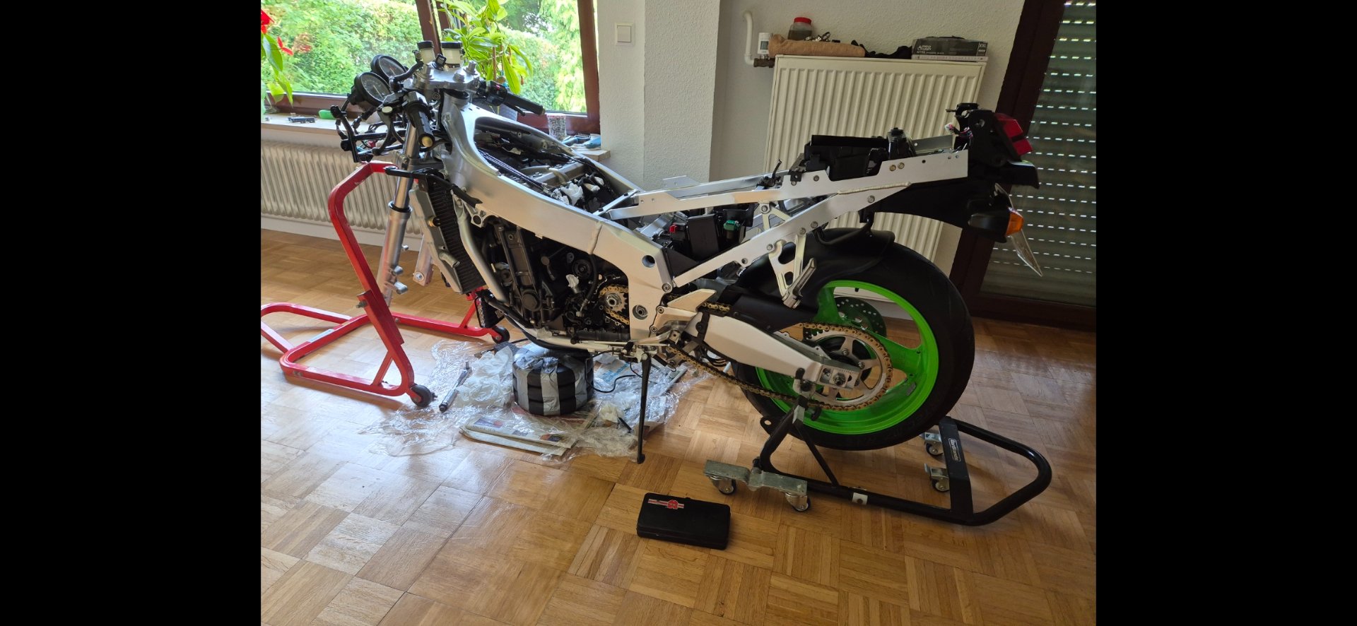

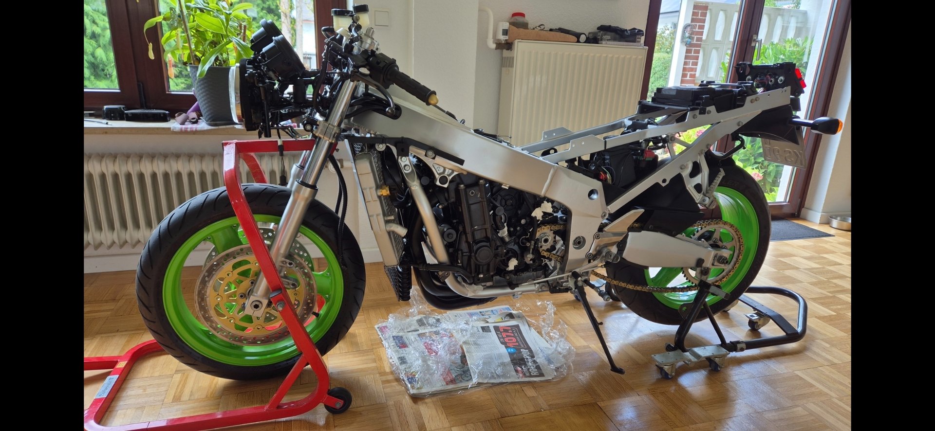

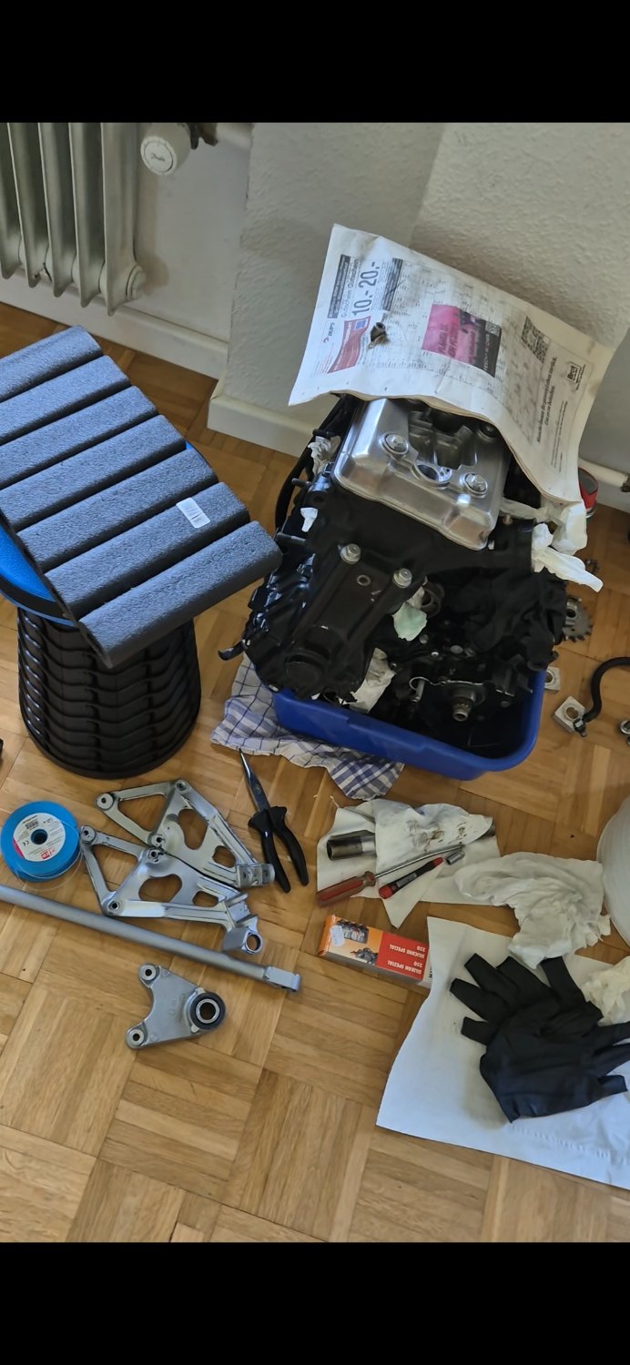

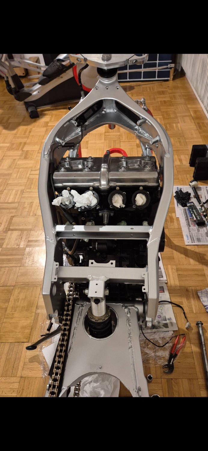

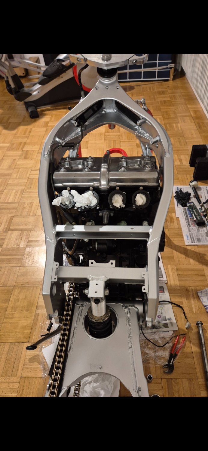

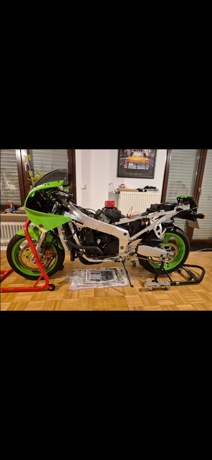

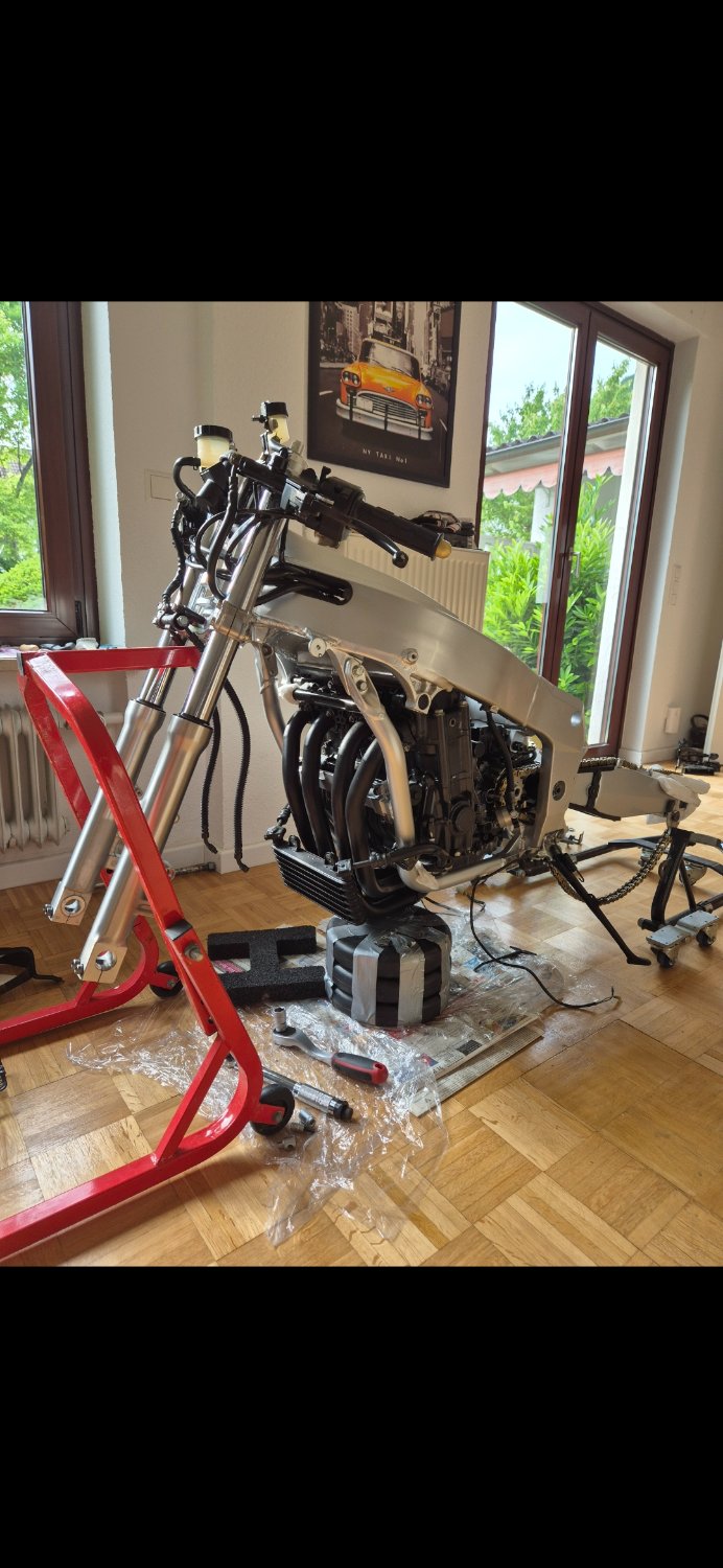

Hi, ein paar Bilder konnte ich beim Post davor nicht anhängen also hier nochmals.
Grüße an alle hier, und noch vielen dank für die hilfe und Unterstützung.
