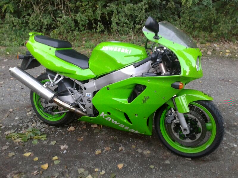

So sieht sie übrigens im Moment noch aus.
Mal sehen was der Winter so bringt und in welchem Gewand sie in die Saison 2014 starten wird :D
