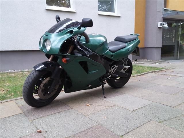

Hallo werte User,
Mein Name ist Marcel und komme aus dem kleinen Bernau bei Berlin.
Motorrad fahren hat mich eigendlich nie Interresiert da ich einfach zu viel Schiss vor 2 Räder hatte.
Im Oktober 14 dann packte es mich, ich kniff mir in den Arsch und machte ich meinen A-Schein.
Die ZXR, mit Ihren "endgeilen" Schläuchen, das Design und alles, hatte mich jedoch schon weit vorher in Sie verlieben lassen.
Tja und dieses Jahr hab ich mir dann eine 750er J gehollt.
Sie sieht scheisse aus (Pinsle-Lackierung) hat keinen TÜV und dies das und jenes muss gemacht werden. (Versuch mal Bilder zu machen^^)

Aktuell ist Sie nackig...
Verkleidung ist Runter, Hinterrad ist draußen. Tank kommt die Woche auch noch runter.
Sie Oelt nen bissle, immer mal so tropf tropf, weiß aber noch nicht warum.

Hey,
Petershagen ist ja um die Ecke...fahr das ab und zzu dran vorbei wenn ich nach Strsaußberg muss :)
Fahren tuh ich Sie nicht mehr...der TÜV ist ja abgelaufen.
Das ganze prodezere hat sich, durch Arbeit, etwas nach hinten verschoben...Verkleidung wollte ich ja eigendlich runterschleifen aber dieser Hammerschlaglack ist eine echte Qual.
Und dank des Pinsleauftrages auch total fett draufgeklatscht.
Hab nach ewigem Schleifen aufgegeben und mir in unserer Apotheke natriumhydroxid besorgt...Einsprühen-wischen ; Einsprühen-wischen ; Einsprühen-wischen...und runter war das Zeug. Naja so gut es ebend runter ging.
Erstaunlicherweise kommt die Original-Lackierung zum vorschein und das natriumhydroxid kann dieser nichts anhaben...Ist das überhaupt Lackiert?
Heute kam der Tank runter und wo sie rausoelt hab ich auch rausgefunden.
Laut Werkstatthandbuch am Kuppluns-Nehmnerzylinder...hab ihn runtergenommen und da ist so eine Stange die ins Getriebe geht (Eingangswelle?) und da tropft sie raus :(
Mal schauen wie ich das dicht hinbekomme...
Luftfilter auch gleich ma nachgesehen und der hat leider auch zu mehr Oel gesaugt als ihm sicher libe ist --> muss Neu
Diverse Verkleidungsteile sind Grundiert und werden nun fürs Lackieren vorbereitet.
