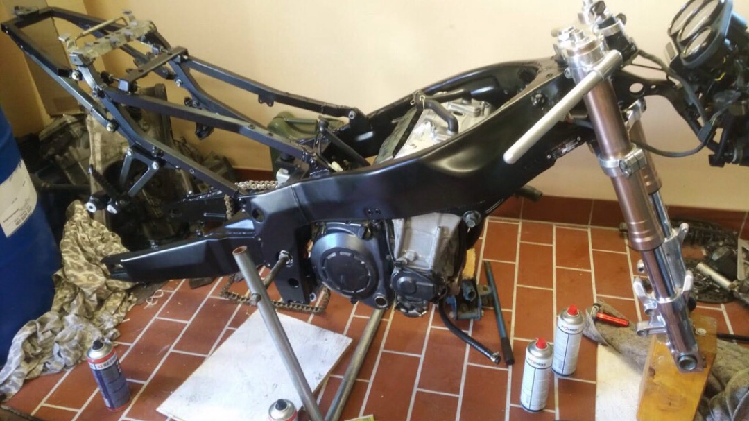

Lange Rede kurzer Sinn alles zerlegt ,Rahmen und Felgen Pulverbeschichtet.
Alle Lager neu und Bremsen zerlegt ,lackiert und neue Dichtungen .
Motor ist eingebaut und Verkleidung wird gerade angepasst.

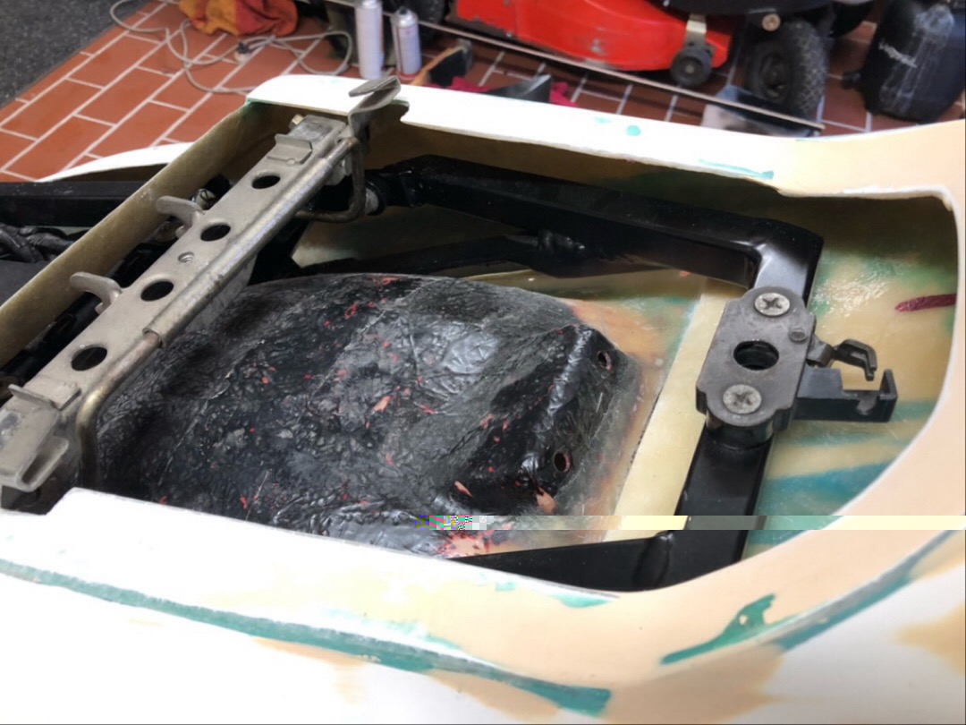

Hier mal ein paar Bilder vom Heckumbau und der alte Zustand mit einer ganz tollen Lackierung.

Wie gesagt Motor rein und jetzt beim zusammenbauen.

Nun habe ich noch ein paar Probleme.
1. der Kühlmittel Behälter passt nicht mehr durch das geänderte Heck.
Hat jemand vielleicht eine Idee ?

Guten Abend,sehr schöne Sache deine ZXR.
Punkt 1:kaufe dir den Kupplungsdeckel der zx9r das B Modell und den Ausgleichsbehälter dazu.

Kühlmittelbehälter im Heck wird ganz schön eng.
Der Heckrahmen ist Eigenbau .
Der Behälter von der zx900b sitzt ja unterhalb vom Kühler.
Ich habe immer gedacht ,der Ausgleichsbehälter ist der Höchste Punkt .
Oder gibt es da irgendwelche Ventile oder so?
Danke für den Tipp der Vergaserdüsen. Echt super.
Gruß Steffen
Re: Neuvorstellung
Es ist unerheblich wo der Ausgleichsbehälter sitzt, er kann durchaus unter Niveau des Kühlerdeckels sein. Auch ist der Originalbehälter nicht zwingend. Es gibt genug Beispiele, wie und wo ein Ausgleichsbehälter, 200-250ml sind ausreichend, angebracht werden kann.

Der Ausgleichsbehälter der 9er passt bei einer J nicht zwischen Kupplungsdeckel und Verkleidung. Die J/K ist in dem Bereich viel schmäler wie ne L/M oder ne 9er.
Ich würde einfach wie Terrini schreibt, ne andere Lösung suchen. Ein kleinen Behälter aus Kunstoff, ne Sigg Flasche oder alles was halt so heißes Wasser aushält an den Kühler ran oder wieder im Heck positionieren.

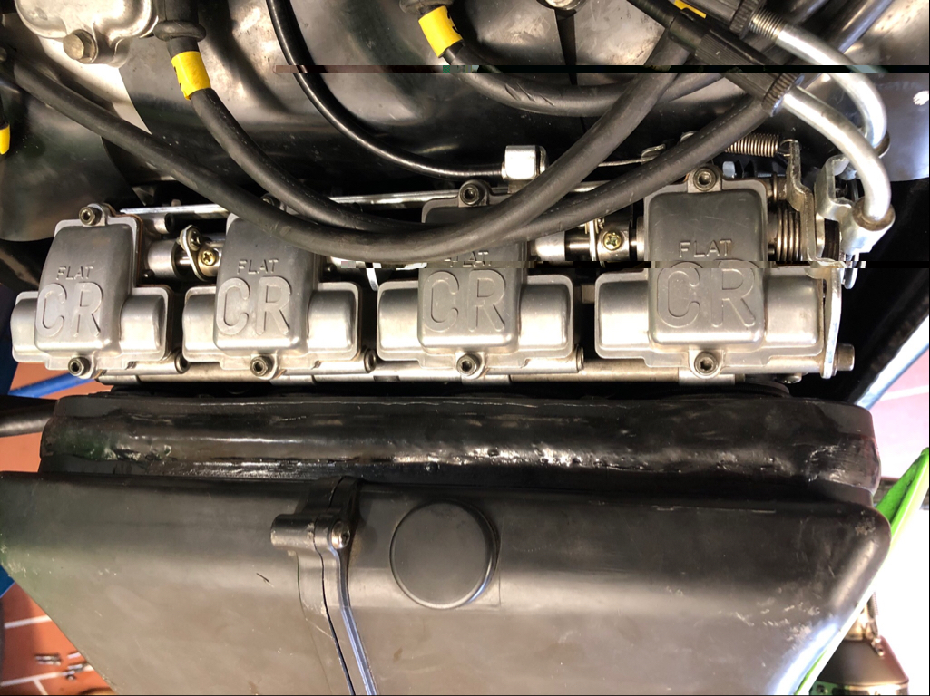

Fcr habe ich auch noch bekommen.

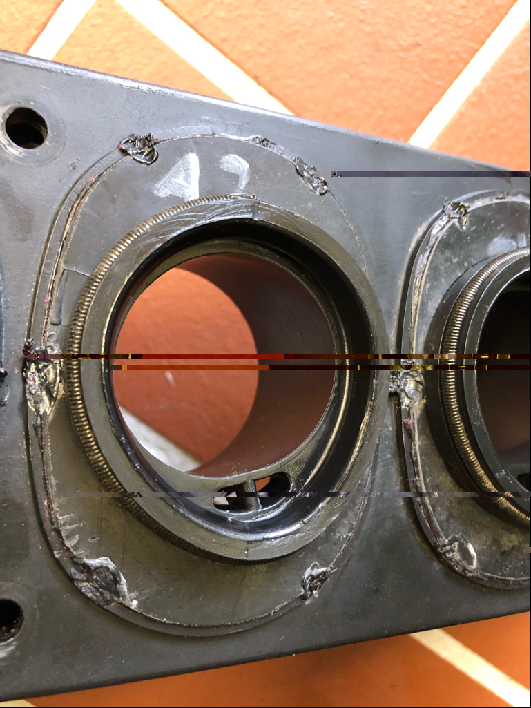

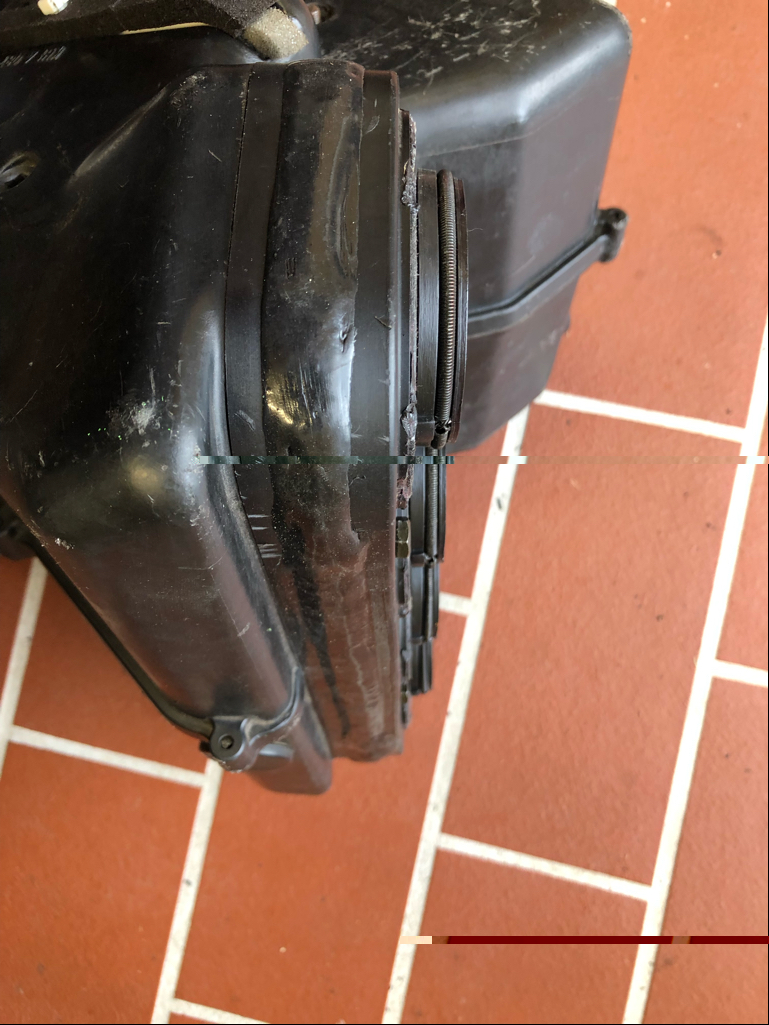

Die Adapterplatte war nicht mehr zu bekommen.darum habe ich selber was angefertigt. Eine zweite Adapterplatte und ein wenig Kleber (Körapur) . Funktioniert sehr gut.

Jetzt bin ich beim einstellen der Vergaser. Läuft , aber mit Loch bei 5000t UMDREHUNGEN. Danach läuft sie wieder gut.
Gemischschraube jetzt bei 2 umdrehungen ?Bei 1 3/4 bekomme ich kein sauberes abtouren hin , aber da läuft sie besser.
Hat einer von euch da Erfahrungen? Kann man auch bei den Beschleuniger pumpen was verändern?

Kann das an der Trichterlänge liegen? Es gab nur noch eine länge zu kaufen. Und das sind die längeren originalen.
