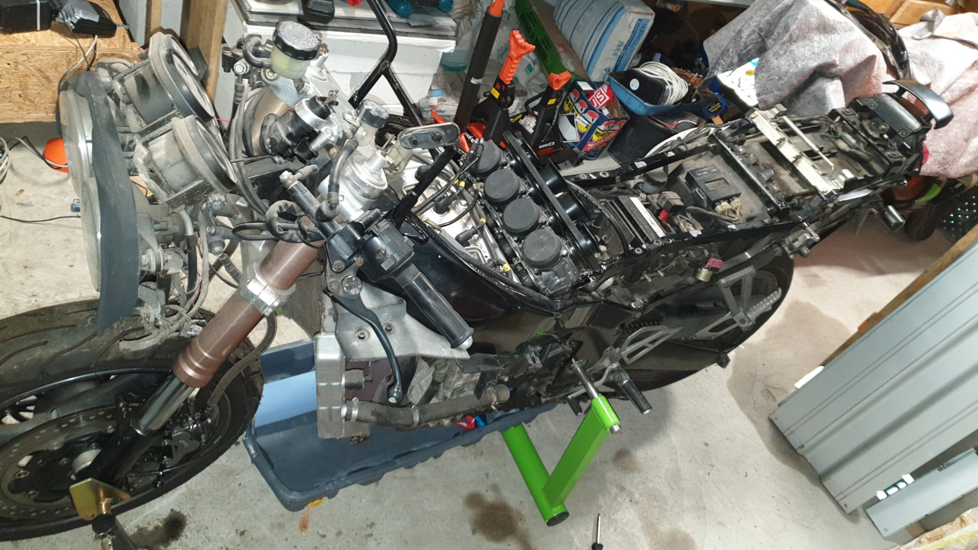

Also wollte ich wieder eine ZXR 750 haben. Wie der Zufall es wollte konnte ich vor kurzem eine erwerben. Keine Schönheit, aber Sie will wieder auf die Strasse (so Gott will).
Also werde ich Sie wieder nach und nach fit machen.

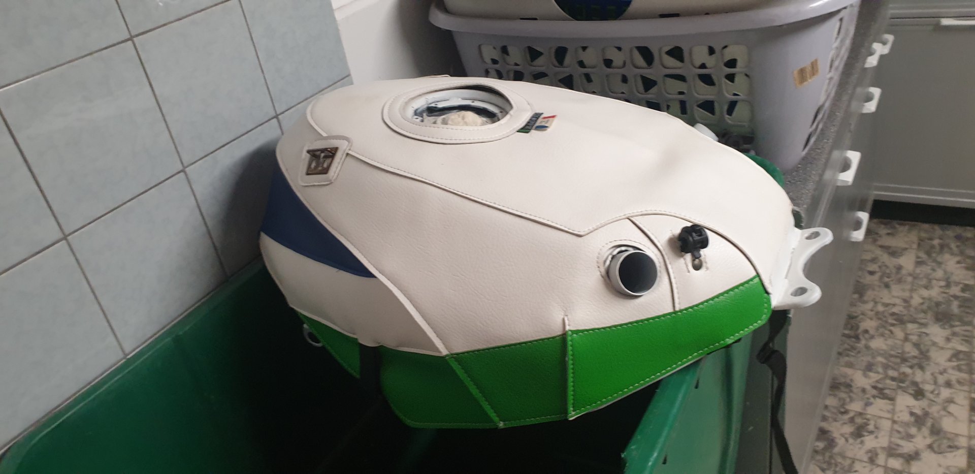

bin auch schon etwas weiter.Das ehemalig Schwarz gerollte Moped bekommt langsam wieder ihre Farbe zurück.Hab bei Ebay für 49Euro einen Italienischen Bagster geschossen, war noch neu verpackt.Die Seitenteile kommen morgen dran...

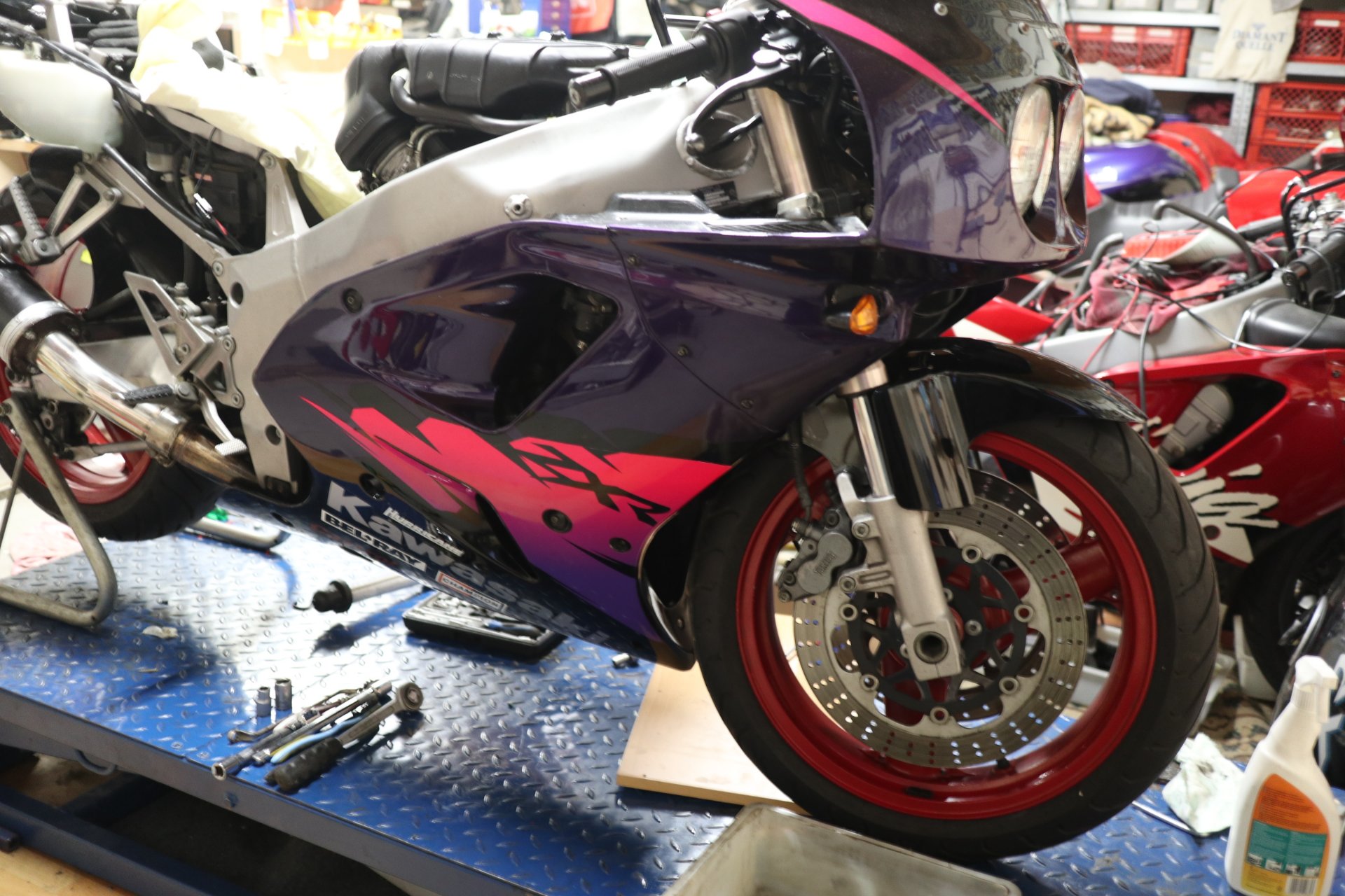

Sieht langsam wieder wie ein Moped aus

Diese lila-pinke L war meiner Meinung nach eine der schönsten Dekore neben den klassischen Grün-Weiß-Blauen natürlich.
Viel Spaß damit...

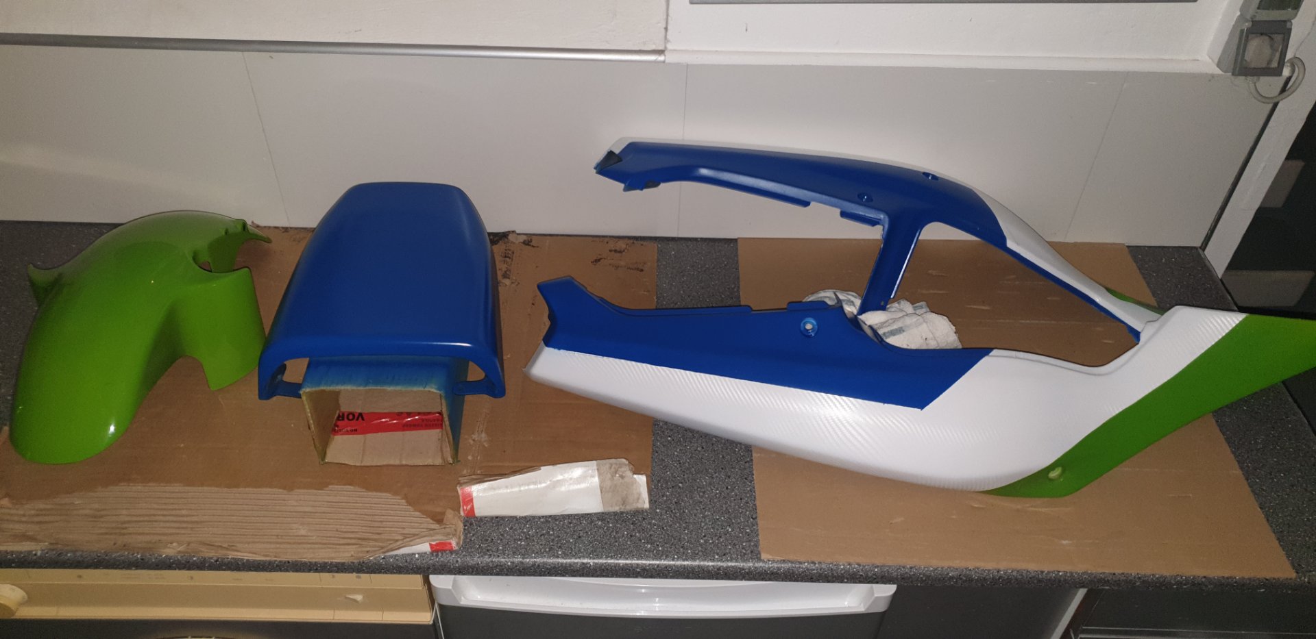

Einen Preis fürs lackieren bekomm ich zwar nicht aber langsam wirds... der weiße Streifen ist Carbon Folie :roll:
Heckteile ohne Klarlack

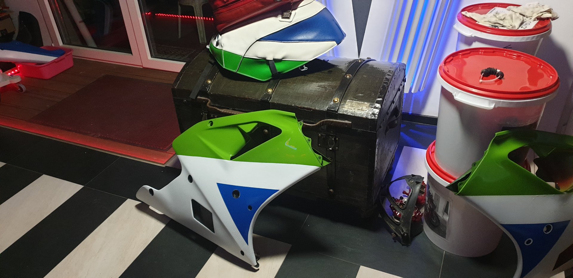

Der gute Baumarktlack für 4,95

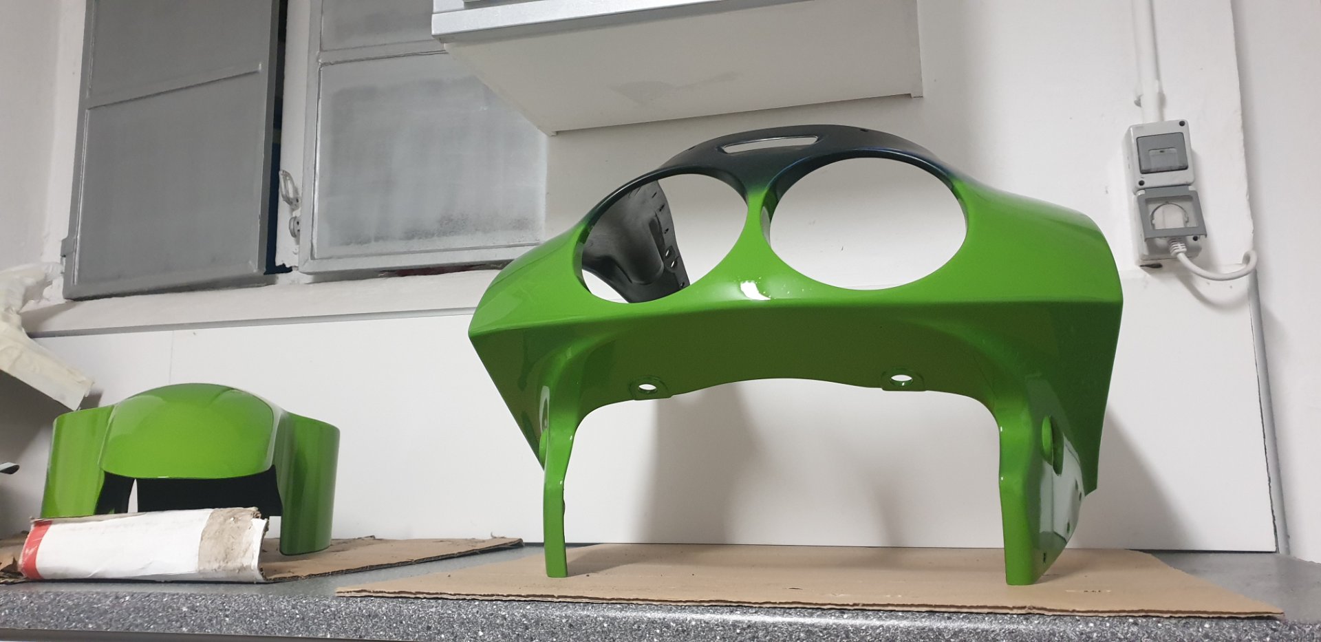

Seitenteile hab ich jetzt auch gestrichen, jetzt fehlt nur noch der Schriftzug und Klaarlack..Erst mal alles low Budget mit Baumarktfarbe selbst gemischt....
Sorry für den doppelten Post, aber Bilder gehen nur mit dem Handy, und auf meinem alten Knochen sehe ich nicht viel drauf. :lol:
dann Text per Computer.
Muß leider meine Kohle jetzt erst mal einteilen, deswegen erst mal das Low Budget Design, wobei mich das Folieren extrem genervt hat. Leider musste ich auch feststellen, das die Folie beim Kontakt mit dem Lösemittel Blasen gebildet hat. Also ist erst mal der Plan dahin, alles mit Klaarlack zu übersprühen... Aber versuch macht Klug und ich teste es mal mit Bootslack.... natürlich nicht einfach, da ich mit meiner Airbruschpistole ja immer evig Sprühen muß :roll: Allerdings hält sich der Verbrauch in Grenzen Lackausgaben 15 Euro :-D
Ps. das teuerste war das (ich sag mal Kantenband ) für die Übergänge, das klebte so gut , das es die Folie gleich mit abgezogen hatte :wut:

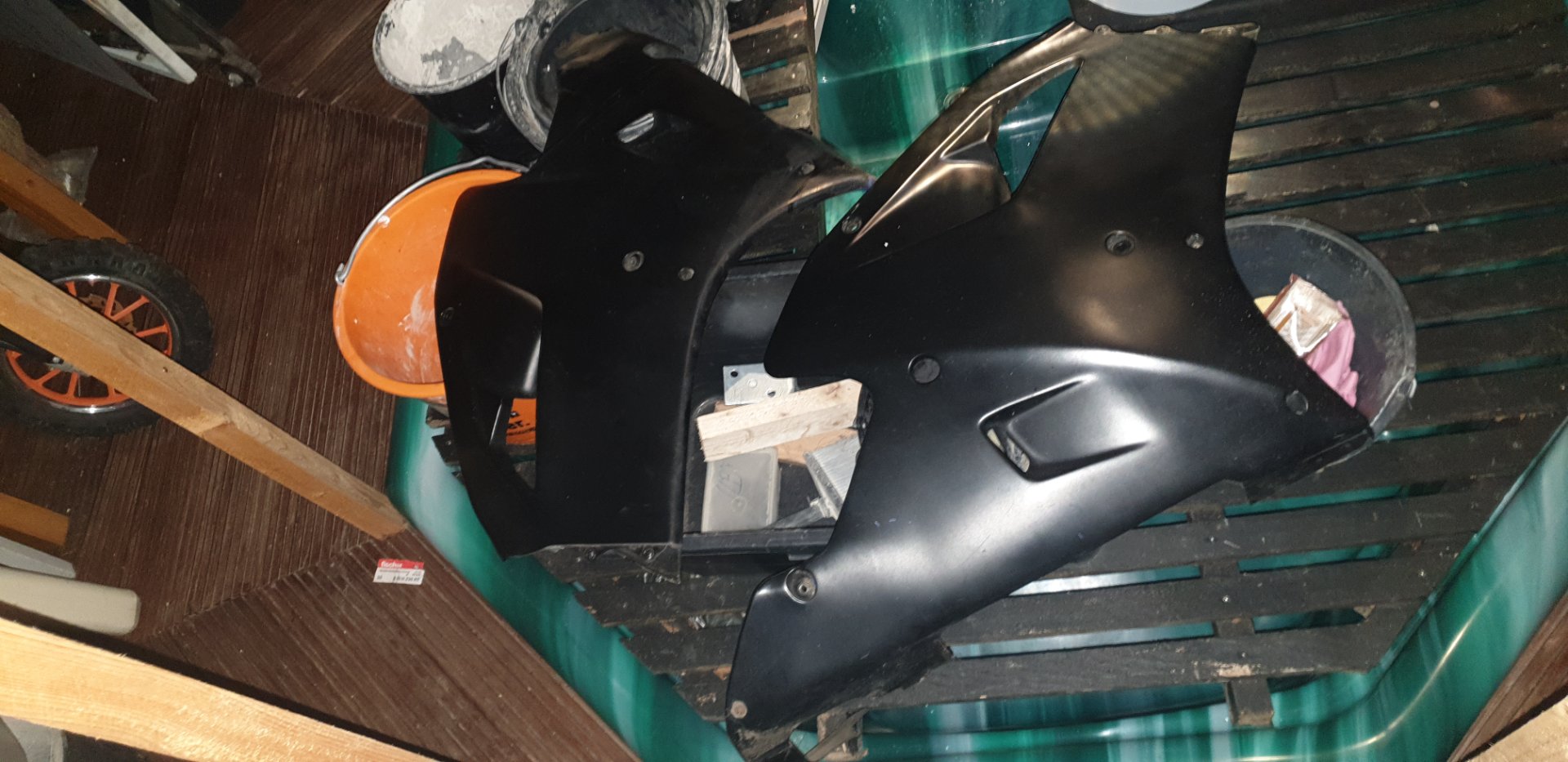

Seitenverkleidung
Seitenverkleidung

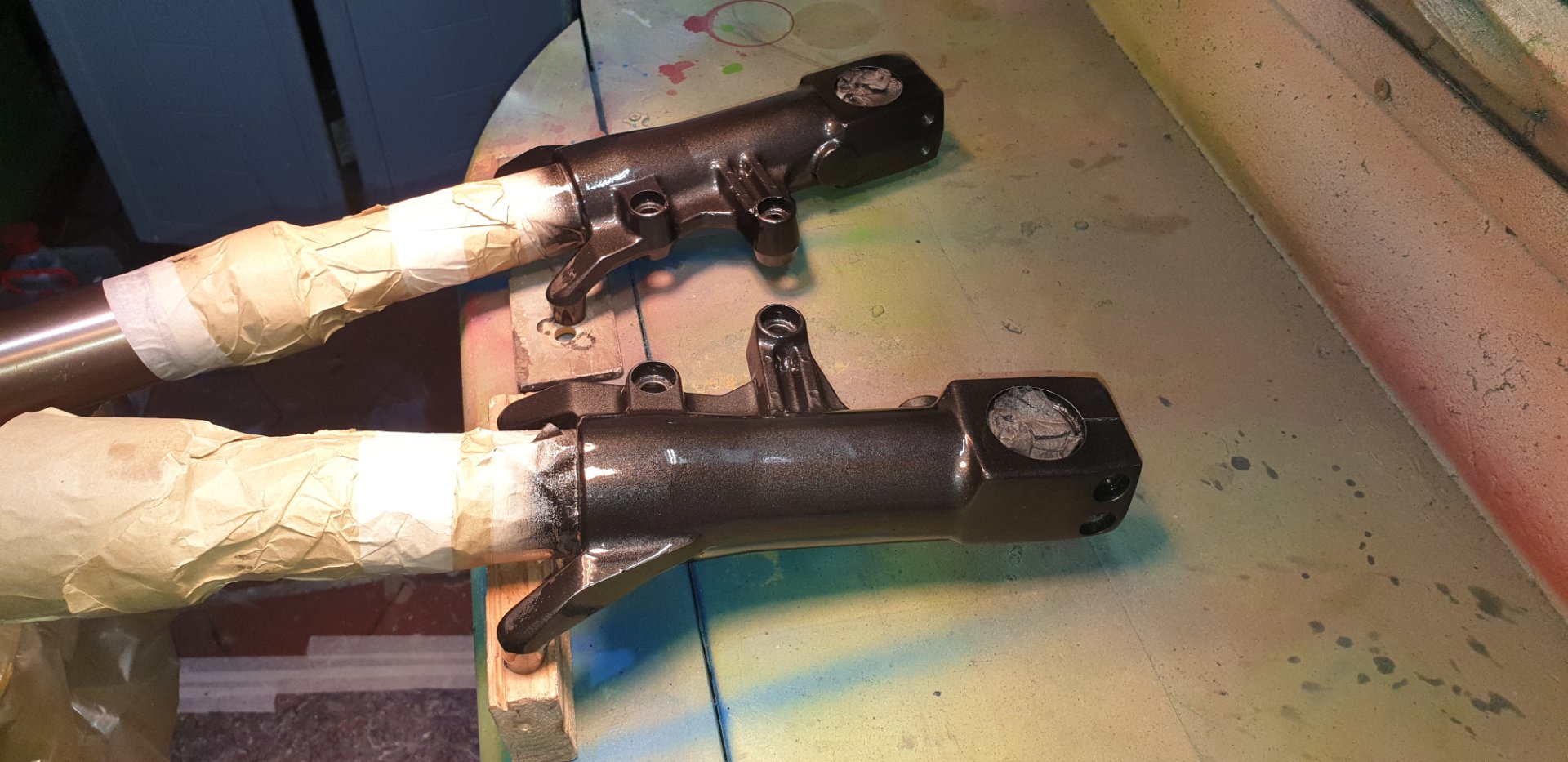

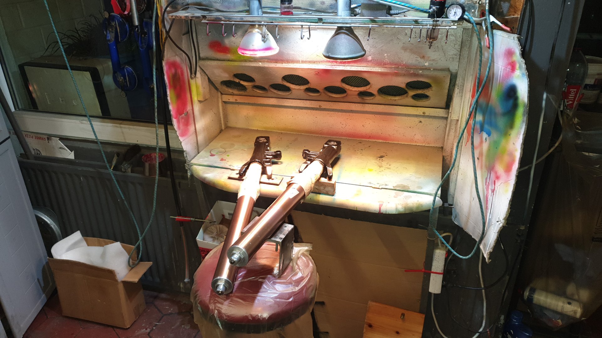

heute waren die Gabeln dran.
Mopped Ständer
Mopped Ständer
mit hilfe des anderen Moppeds kam das Vorderrad hoch.
Mopped festgemacht
Mopped festgemacht

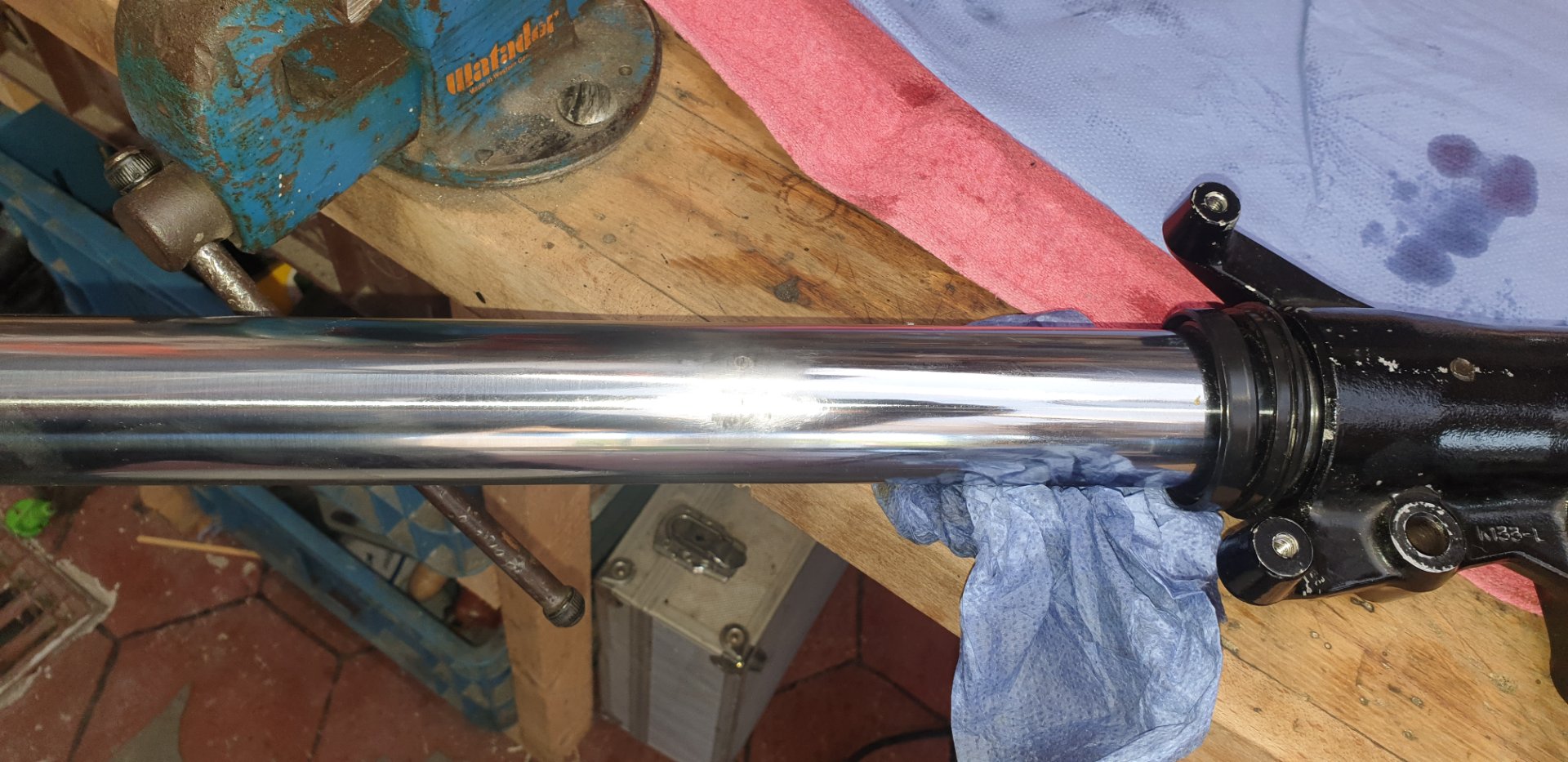

Beim wechsel des Simmerrings und des Gabelöls ( hab mal 7.5 genommem), dann gemerkt das da 2 riesige Riefen drin waren.
Riefe in Gabel
Riefe in Gabel
Also fast 3 Std geschliffen von 400 Korn bis 2000 Korn anschliessend poliert und wieder zusammengebaut.Einstellung 6ter Ring von oben und die kleine Schraube erst kommplett raus, dann 5 klicks nach links.( ob das richtig ist weiss ich nicht) Aber so federten beide gut.Dann Lack.

werde nachher mal Fotos machen von einigen mysteriösen Umbauten / fehlenden Teilen / Befestigungen , da ich ja leider keine 2te zum vergleichen habe :?

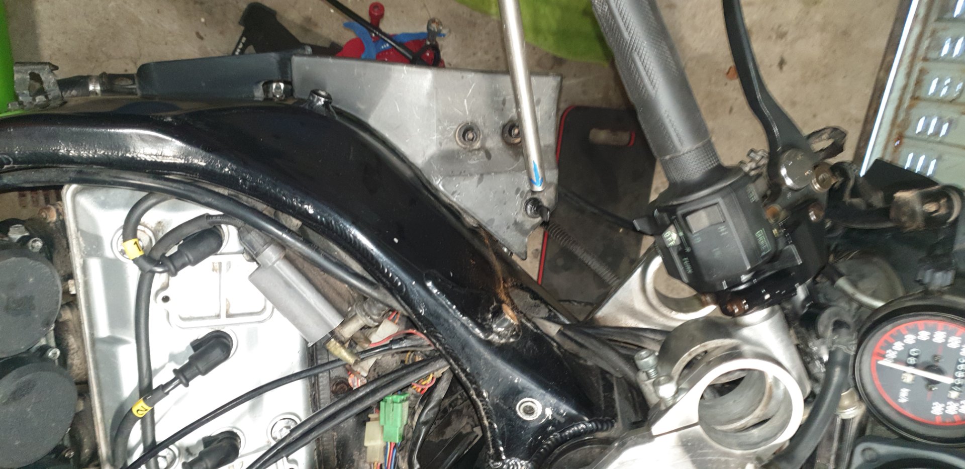

So, hier noch mal ein paar Bilder(Rätsel)
Hier ist ein Platz frei :oo: Was gehört da hin?

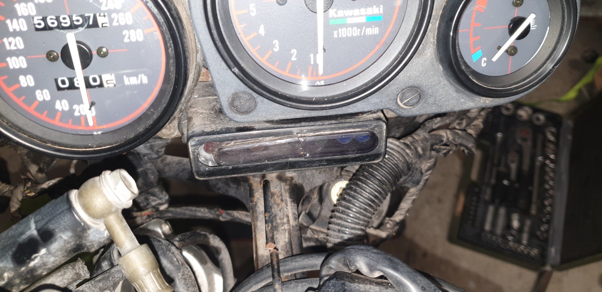

Die Abdeckung für die Kontrollleuchten ist gebrochen. Kann man die einzeln tauschen?
gebrochene Abdeckung

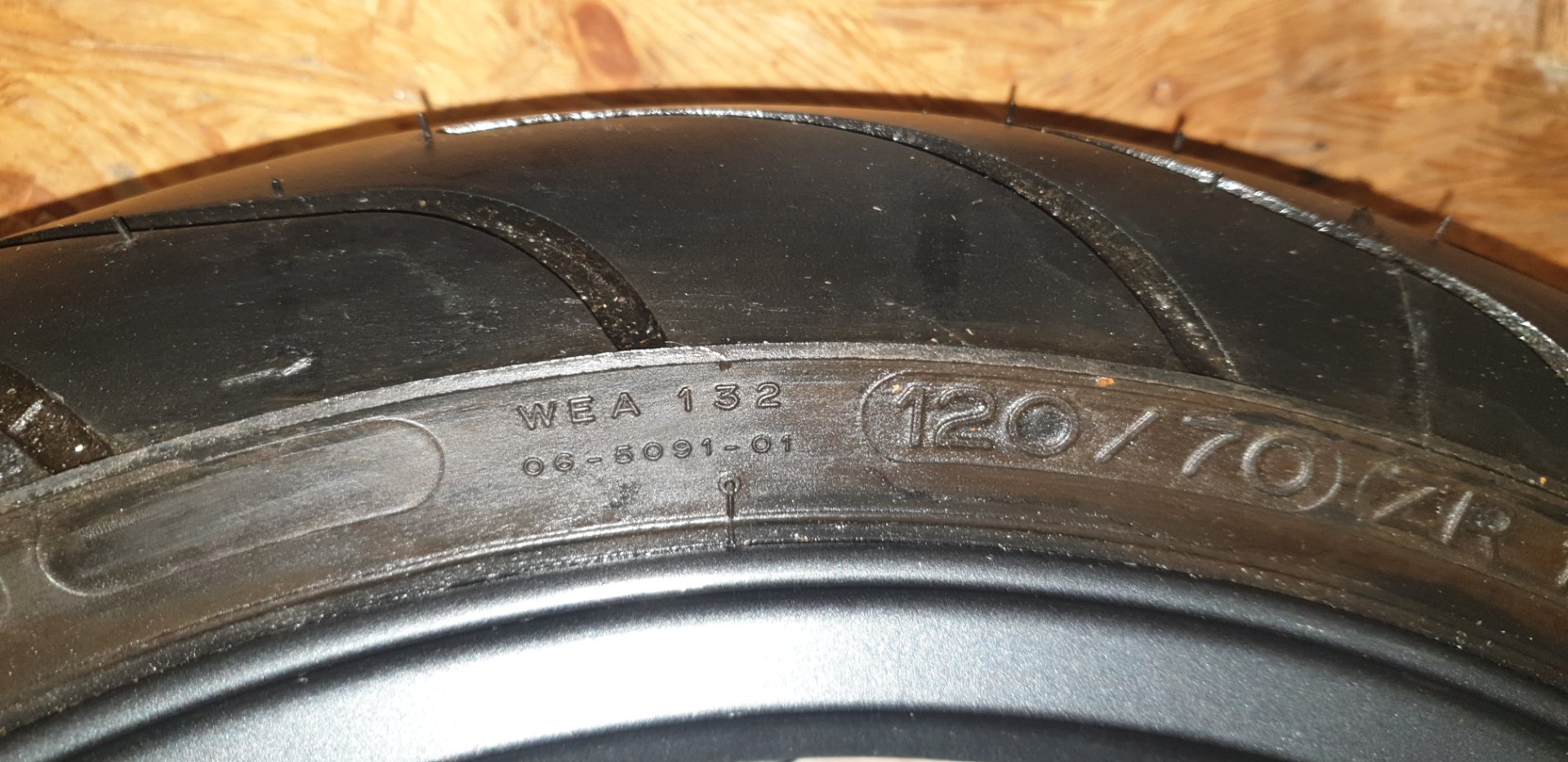

Reifen sind noch neu ( mit Haaren dran :lol: ) aber wie alt?

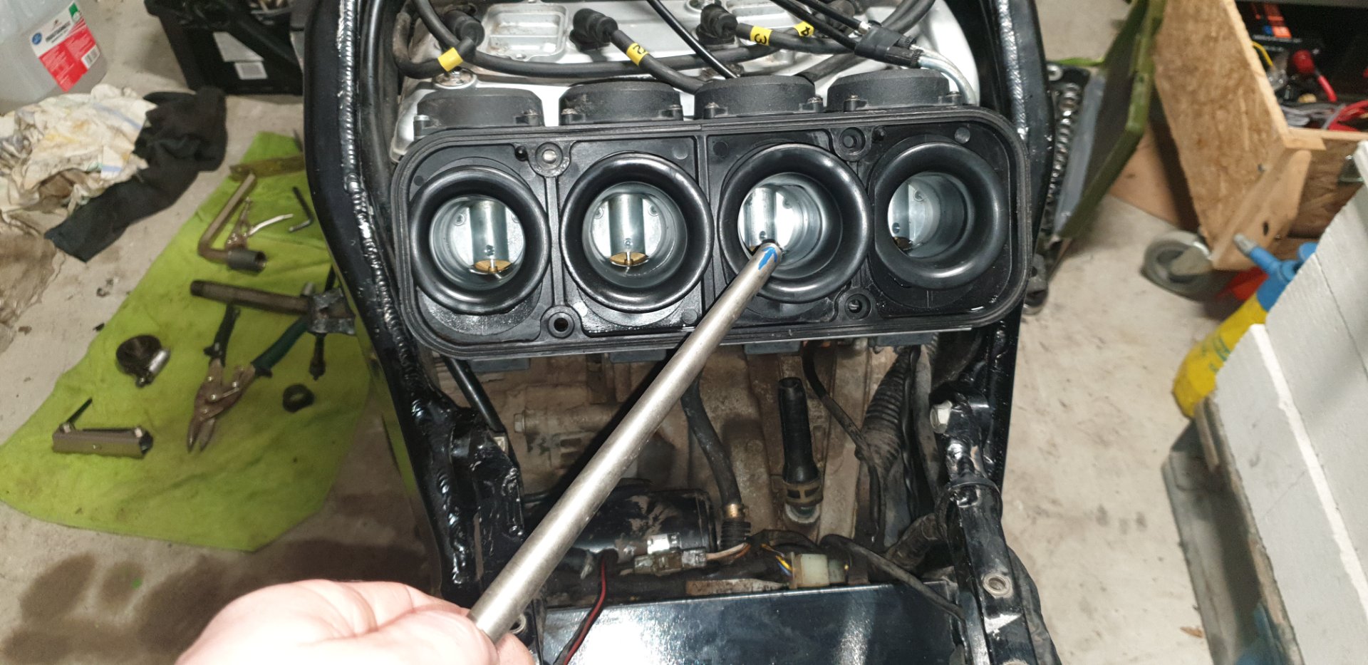

Nachdem ich sie mal hab laufen lassen, hab ich bemerkt das ( das Ding im Versager ???) wie wild flattert beim gasgeben , alle anderen verhalten sich normal?
das Ding flattert beim gasgeben

Terrini meint wohl die fette Schraube oben rechts am Kühler (in Fahrtrichtung) wo eigentlich der Einfüllstutzen sein sollte.
Zum ersteren, normalerweise sind die Fernlicht oder Abblendlicht-Relais an der Stelle. Bei mir reichte aber auch komischerweise das Kabel nicht bis dahin. (Vermute aber eher das ich den Kabelbaum nicht 100% verlegt hab. Das Glas der Kontrollleuchteneinheit kann man glaub nicht ohne weiteres Tauschen. Die ganzen Einheiten bekommt man aber mal öfters in der Bucht etc.

Beim Reifen musste auf die "DOT" Nummer schauen. Meist eine oval-eingekreiste Nummer.
Das Flattern könnte eine eingeklemmte oder defekte Membrane sein.

hier noch eine Nr vom Reifen:

Beim ersten Bild, wo du hin zeigst, das müsste ne Halterung für Mopeds mit gesonderten Emissions..dingern sein.
Catchtank, Kohlefilter .. irgendsowas war da - m.W. kalifornische, schweizer und evtl. noch einige andere landesspezifische Modelle.
Beim Reifen musst du auf beiden Seiten gucken - manchmal ist die dot nur einseitig drauf - ist ne vierstellige Zahl ala "5217"
