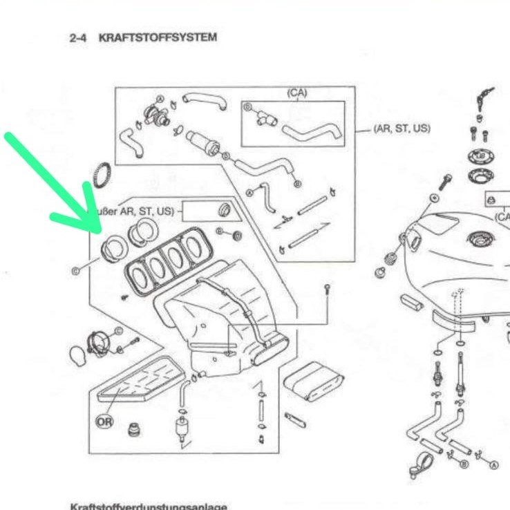

Nein, da haben wir leider aneinander vorbeigeredet
Ich habe ein Bild angehängt. Ich meine die Gummis, die zwischen dem Teil das du geschickt hast und dem Luftfilterkasten sitzt.
Re: Servus mit einer K aus dem LK Augsburg
14073-1500..........schaut schlecht aus
