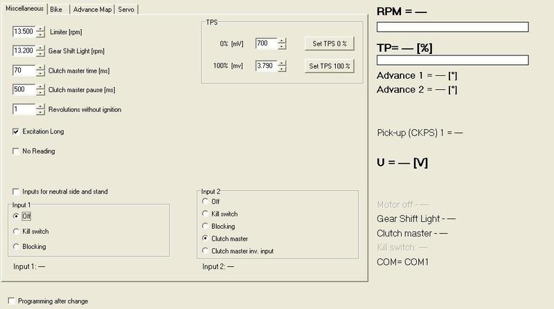

Re: Quickshifter -Schaltautomat
Ignitech Anschlussplan findest auf deren Homepage.
Bei Engelmann brauchst halt das Modul, welches zwischen die Schaltstange kommt.
Zug- oder Drucksensor hängt davon ab, wie dein Schaltschema ist.
Ich gehe mal von original aus, also brauchst nen Drucksensor (1 Gang nach unten zieht den Schaltarm, dann beim hochschalten drückst du aber quasi nach vorne).
https://www.motorradtechnik-engelmann.d ... steme.html" onclick="window.open(this.href);return false;
Der muß dann an die Ignitech angeschlossen werden.
Ich hab nen - wenn ich das noch richtig sehe - auf Pin 8 geschaltet (multifunction input 1). Kann aber auch auf den Multi Input 2 gemacht werden.
Softwareseitig mußt dann den entsprechenden Eingang halt noch belegen (Clutch Master auswählen), klingt schwerer als es ist.
Einstellung für Zündunterbrechung dann auf 70ms is nen guter Wert (Clutch Master Time) und Pause auf 500ms.
Das is glaub ich ne ältere Version, aber viel hat sich da nicht geändert. Sind die Einstellwerte von Dr. Bruno aus dem Forum hier gewesen.
Software solltest auch auf der ignitech Seite finden. Is nur ne .exe Datei.
Das Kabel zum Anschluss der CDI am Computer brauchst natürlich noch.
Und dann sollt das funktionieren.
Ersten Gang immer mit Kupplung einlegen, klar.
Ich persönlich schalt von 1 auf 2 meistens auch noch mit Kupplung - da is für mich im Kopf zuviel Druck auf dem Getriebe.

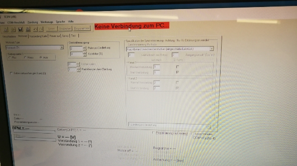

Hallo
ich habe jetzt das ignitech ans pc angeschlossen und die TCIP4 v96 Datei Configurations tool von Ignitech link geöffnet und ausgeführt, es läuft auch und ich kann nur Kawasaki ZX auswählen, da gibt es keine zxr750 oder zx7r. rechts oben steht" keine Verbindung zum pc"
ist das STG jetzt kaputt?
Es wurde mir noch eine andere Datei geschickt mit ZX7R TCIP4 v96 im Anhang aber das ist eine IGN Datei und ich kann sie nicht öffnen,was soll man damit machen? alles in allem doch nicht so einfach. Im Betriebsanweisung steht auch nichts, nur das ich die oben gennannte Datei ausführen soll um den Confitool zu instalieren, aber es geht nichts, schade um das Geld
Oder muss das Ignitech STG am Motorrad angeschlossen Sein? (Was ich mir nicht vorstellen kann)

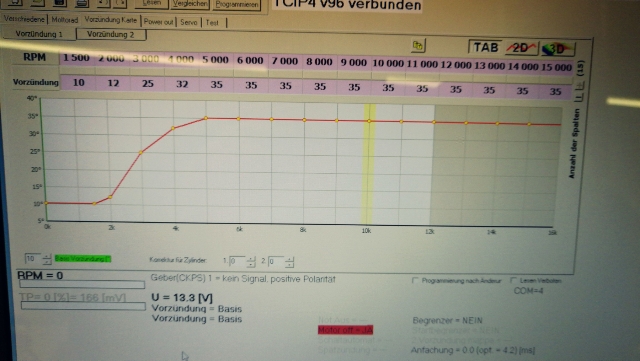

Freilich - die braucht 12V während se am Laptop oder Pc hängt.
Plus und minus an den passenden Pol ran und gut is.
Und die mitgelieferten Kennfelder kannst bleiben lassen, viel zu zahm.
Schau mal hier - hoffe, die Werte kann man erkennen
Die der Zx7r WHB gibst manuell ein und dann hast scho mal das passende Kennfeld.
Was das öffnen angeht - da is doch ne ...exe Datei dabei - die öffnest du - nachdem das Steuergerät mit plus und minus versorgt ist und am Pc angeschlossen.
Und dann kannst die werte ändern und mußt se ins Steuergerät laden.
Danke
Ich dachte schon es we alles verloren, werde es mal mit einer Lifpo versuchen die ich noch zuhause habe.
Ja, die Zündkurwen kann man gut erkennen.
habe auch heute eine Antwort von Ignitech erhalten, Hier der orginaltext von googo übersetzter:
Könnten Sie folgenden Text lesen:
Software-Anzeigemeldung "Keine Verbindung mit PC"
Es kann weitere Gründe geben. Einige von ihnen:
a) Zündeinheit wird nicht geliefert. Einheit muss geliefert werden, um mit dem PC kommunizieren zu können. Sie
muss ein Fahrradversorgungsschalter einschalten oder Sie müssen zünden an die Batterie anschließen (+12V Pin und
Massestift).
b) Sie legen eine schlechte COM-Nummer fest. Neue Version der Software hat die Einstellung "Com auto". In diesem Fall
Software-Set Comport-Nummer von selbst.
c) Ein anderes Programm verwendet COM-Port.
d) Sie verwenden USB-COM-Adapter, da Sie keinen Treiber dafür installiert haben.
e) Wenn Sie Zündung mit USB-Anschluss an zünden, verwenden wir Schnittstelle von fest
Produktiver. Der Treiber muss in einigen Fällen installiert werden. Das Ausführen der Installationsdatei macht es.
Sie können es herunterladen unter: http://www.ignitech.cz/en/stahnout/usb" onclick="window.open(this.href);return false;
f) Software am PC und Software in Einheit sind nicht kompatibel.
g) Sie müssen Kabel mit min. Anschluss haben - Pins 2-2, 3-3, 5-5 (Canon 9).
Massestift).
hallo
auch wenn die zündkurve von ignitech nicht optimal ist, solltest du auf alle fälle die mitgelieferte datei nutzen.
Also:
ignitech mit adapter ( wird normalerweise gleich mitgeliefert) an deinen kabelbaum anstecken.
Ignitech mit pc verbinden
Ignitech programm (.exe datei) aufrufen
im ignitech programm mitgelieferte .ign datei öffnen eventuell zündkurve anpassen. vorher Sicherungskopie anlegen!!!
Mapping auf steuergerät übertragen
Also:
AkoRps73
Die Kit Zündkurven sind nur in Verbindung mit Kit Nocken zu gebrauchen oder auch bei originalen Motor?
Der Begrenzer bei der zx7r Kurve aus der ign Datei ist auf 12000 Upm. eingestellt.
werde den auf 13500 Ump stellen
Habe auch für mich als Neuling interesantes Video gefunden wie man sowas programiert.
https://youtu.be/KEQqsx0Vk-0" onclick="window.open(this.href);return false;
Habe das jetzt wie oben eingestellt, 13k Begrenzer und 70 MS, mehr habe ich nicht verändert. Eins wird mir aber nicht klar, wenn ich jetzt von Blockierung (Seitenständer?)auf Schaltautomat klicke dann habe ich keinen Seitenständer Blockierung mehr? man kann jeweils nur eine Funktion einstellen?
das Multifunktionseingang 2 mit pin 19 ist nicht belegt bei meiner ignitech.
Unten rechts steht obwohl ich es Programiert habe "kein Schaltautomat" und "kein Begränzer" das ist nicht so einfach, vielleicht muß erst der Sensor Angeschlossen werden?
Zuletzt geändert von AkoRps73 am 21 Mai 2020 14:39, insgesamt 1-mal geändert.
morsekegel
- ZXR-Fahrer
- Beiträge: 275
- Registriert: 22 Sep 2002 14:27
- ZXR-Modellreihe: H (89/90)
Die zündkurve ist erstmal von den Nocken.
Drehzahlbegrenzer kannst du einstellen was du deinem Motor zutraust.
Die untere Zeile zeigt dir den aktuellen Zustand zb Seitenständerschalter betätigt oder nicht.
Den Schalter für den Schaltautomast mußt du natürlich noch mit der Ignitech verbinden. Einfach auf einer seite des Schalters Masse anlegen und die andere mit dem Multi Input2 verbinden. ich würde nicht den Seitenständer abklemmen kann schmerzhaft werden.
