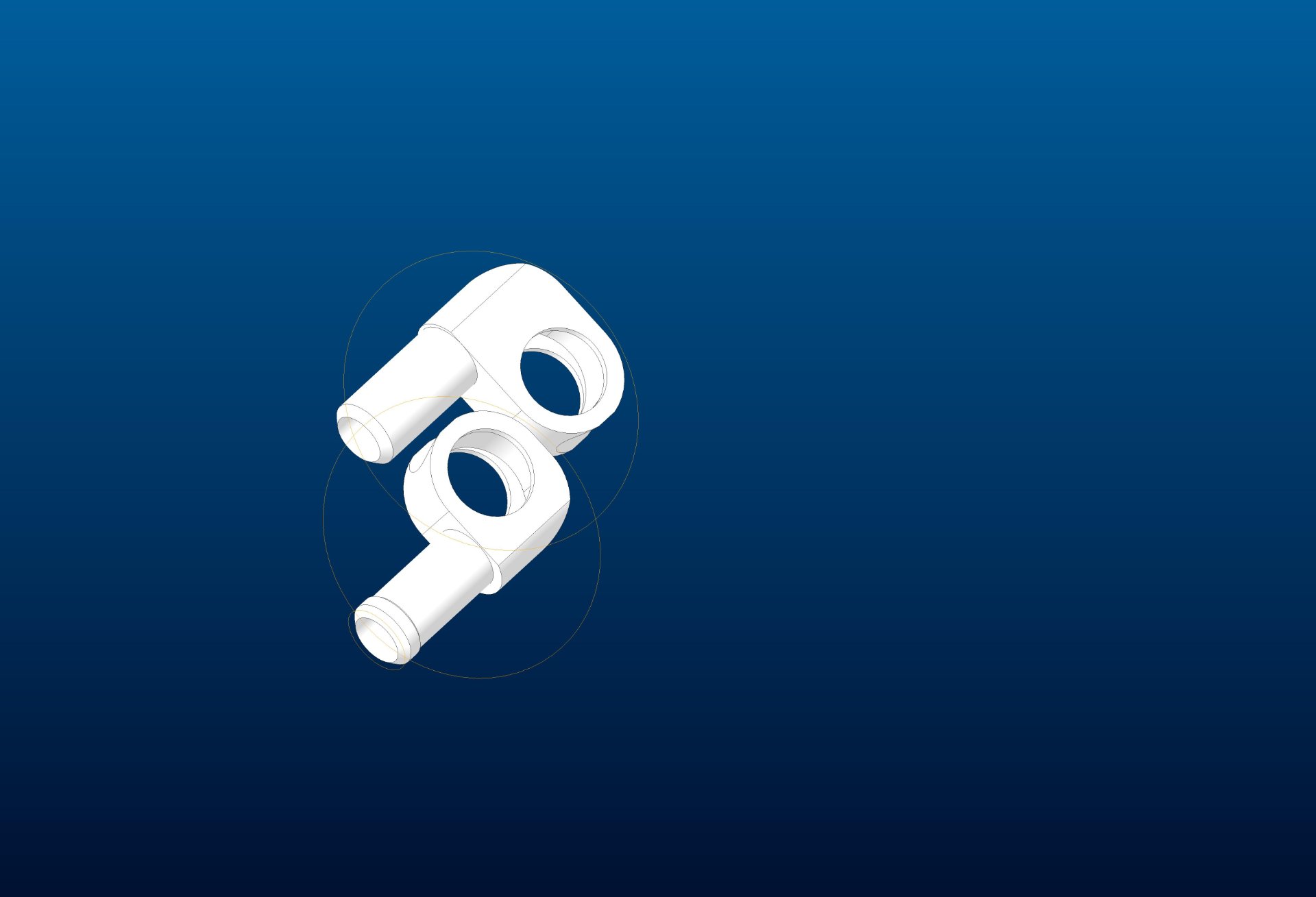

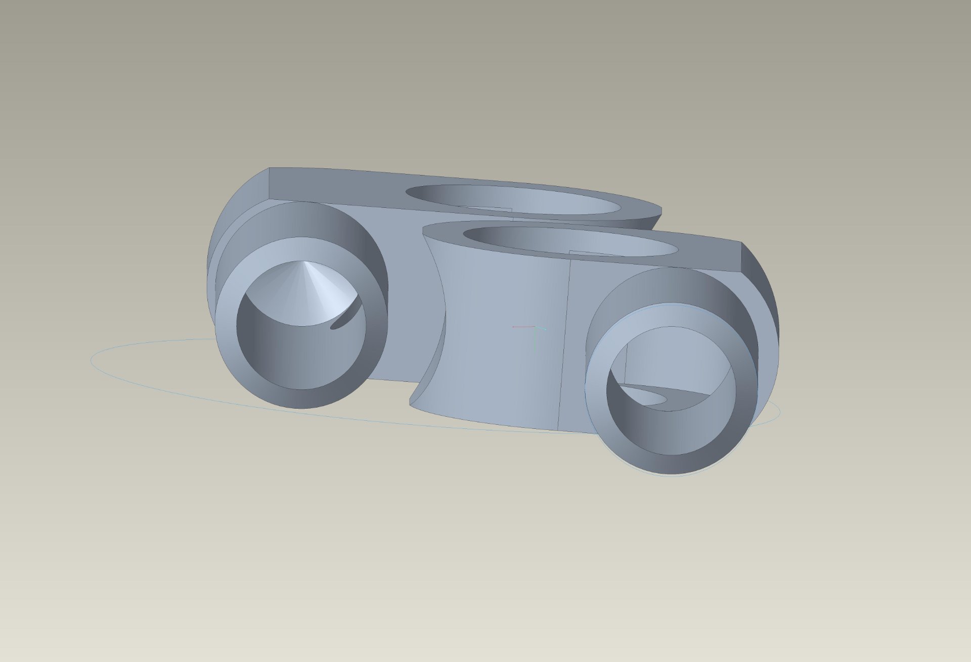

Beiträge: 3006
Re: (HJKLM) Winkeladapter Tank<->Benzinschlauch
da die bilder von früher (märz2020) weg sind, hab ich die diese nochmal hochgeladen. so sähe meine fräslösung aus.

Wer übertreibt jetzt bitte. :hammer:
Beiträge: 3006
normales frästeil 8) :lol:
Beiträge: 3616
Ich darf meine Lösung hier nicht zeigen. Ich hab da zwei 90Grad Winkel aus POM hergenommen.
